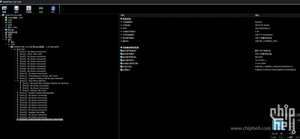

发表于 2023-12-12 20:00 | 显示全部楼层
采花郎 发表于 2023-12-12 19:47
并不是这样的
USB3.0的控制器的每个插口一般占用两个端口,2.0是具有单独的端口的,完全与USB2.0控制器 ...
hwinfo可以看。。。2.0插3.0口还是2.0,而且里面也不是usb2.0一个root,3.0一个root,只有一个总root。。。 屏幕截图 2023-12-12 195922.png
 楼主| 发表于 2023-12-12 20:07 | 显示全部楼层
zhao1999250 发表于 2023-12-12 20:00
hwinfo可以看。。。2.0插3.0口还是2.0,而且里面也不是usb2.0一个root,3.0一个root,只有一个总root。。 ...
这.......
你用win的软件看?
我是用hackintool看的

发表于 2023-12-12 20:38 来自手机 | 显示全部楼层
并不是这样的
那是很久以前芯片组的情况,现在的芯片组是同一个控制器直接引出USB2.0和USB3.0的信号线,主板上USB2.0的口也是从3.0的控制器出来的,只是针脚不同。
要说区别的话,有可能USB2.0从控制器出来后又连接了Hub。
