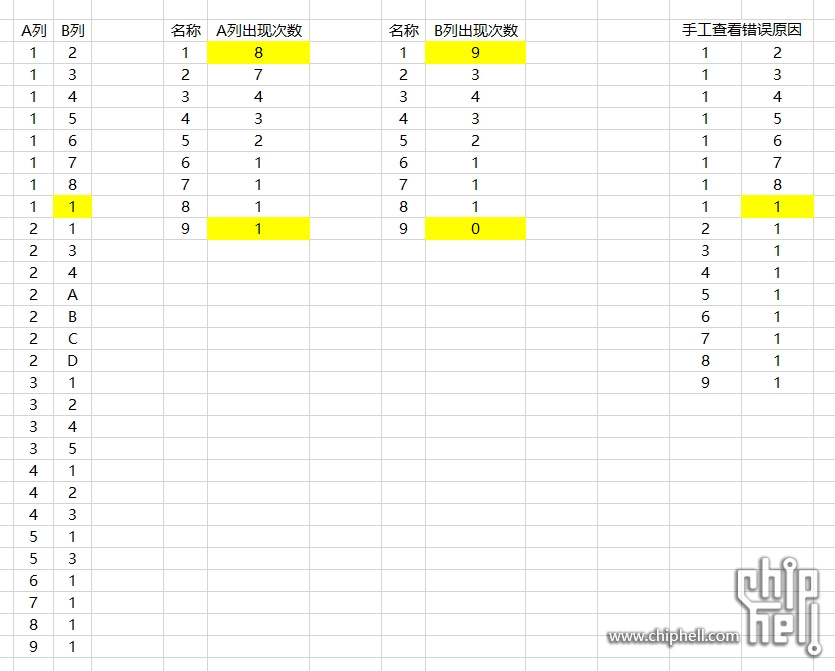

老婆公司年底做年终奖核算,需要做一个员工评价表格,但是要手工校验太麻烦,出错可能会影响每个人的年终奖金。
大致情况如下:
如上表,员工1对员工2-9做评价,则2-9也必须对1做评价。这个随着员工人数和评价人数增多的情况下,则出错的概率越大。
现在的解决办法就是统计A列和B列的出现员工名字的个数,如出现个数不同的情况下,再把对应的AB列所属复制出来手工排序做对比,再手工校对,很费时间。
特别是出现1个人评价几十人的情况,校对起来更麻烦,有没有办法或者公司可以提升这个表格的校对准确率,或者可以做到直观迅速的排查出出错的地方?

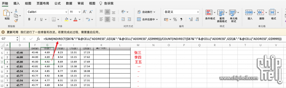

我不清楚是否完全理解了题意。我以前也做过类似的评测,也是多人相互给除自已外每一位打分,然后汇总求平均。
我当时的做法就是先将每人的打分表单独形成一个 Sheet,并按打分人姓名命名,然后再新建一张汇总Sheet,如截图中将 B列(考虑到隐私隐藏了)作为打分人的姓名,然后用 indirect() 公式引用打分人的分数并汇总计算。仅供参考:

发表于 2023-12-13 15:55 | 显示全部楼层
duoduoluo7 发表于 2023-12-13 15:31
截图这个公式看起来很长很复杂啊
图示中那个公式实际上可以简写为:SUM(王五!G5:G999)/COUNT(王五!G5:G999),就是普通的求平均分。用颜色区分:
=SUM(INDIRECT($B7&"!"&@CELL("ADDRESS",G$5)&":"&@CELL("ADDRESS",G$9999)))/COUNT(INDIRECT($B7&"!"&@CELL("ADDRESS",G$5)&":"&@CELL("ADDRESS",G$9999)))
再进一步拆分:
这一节其中的 $B7 位置就代表了上面的 “王五” 这个打分人的姓名,对应着表中相应命名的那张 Sheet,再通过连接符(&)将其后的数据单元格范围连接起来,最终解释为 “王五!G5:G999” 这个字符串。
是不是一下就清晰了很多?当然也可以写为:
=AVERAGE(INDIRECT($B7&"!"&@CELL("ADDRESS",G$5)&":"&@CELL("ADDRESS",G$9999)))

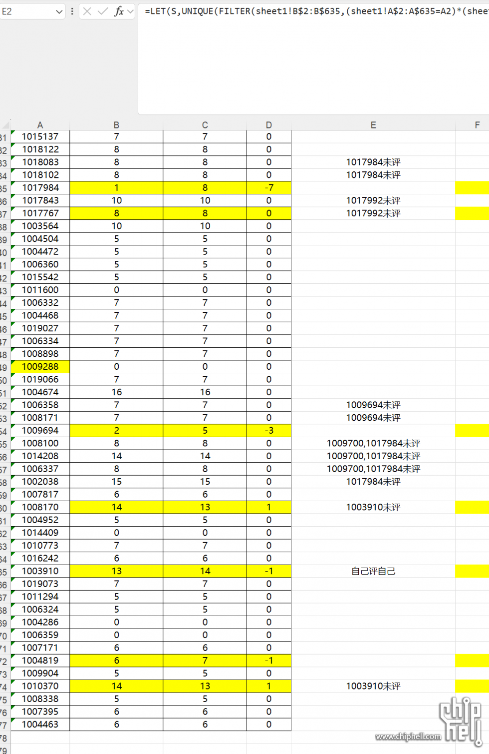

发表于 2023-12-13 16:03 | 显示全部楼层
在D1=UNIQUE(A1:A28)
   E1=LET(S,UNIQUE(FILTER(B$1:B$28,(A$1:A$28=D1)*(B$1:B$28<>D1))),IF(OR((A$1:A$28=D1)*(B$1:B$28=D1)),"自己评自己","")&IFERROR(TEXTJOIN(",",,FILTER(S,ISNA(MATCH(S&"+"&D1,A$1:A$28&"+"&B$1:B$28,)))),""))

发表于 2023-12-13 17:17 | 显示全部楼层
意思就是:如果A评了B,而B未评A,就在A后面显示B未评.如果A评A,就会显示“自己评自己".

发表于 2023-12-13 17:21 | 显示全部楼层
EXCEL版本最低2021
