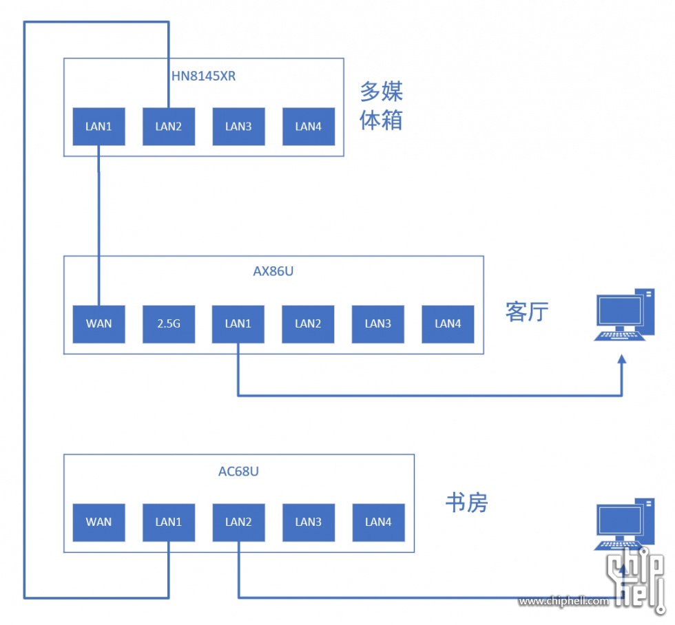

家庭网络现状:
光猫:HN8145XR,在多媒体箱,internet路由模式(LAN1),IPTV路由模式(WIFI)
路由A:AX86U,在客厅,有线中继
路由B:AC68U,在书房,有线中继
想要实现:如图所示,光猫internet改为桥接,路由A的WAN口接光猫LAN1完成拨号后,路由B连接光猫LAN2、LAN3或LAN4可以直接上网,也就是说,光猫LAN2-4实现交换机功能,不影响LAN1宽带拨号,这样的功能是否能实现?

如果你家的猫是桥接的话,那么就是得用路由器pppoe拨号。这样A连接的话,B就没法连接。A,B是连个互不相通的网段。没法互相访问。
如果你们那的运营商支持多拨的话,A拨号后,B再拨号,两边都能上网,但是不能互访。
你要满足那个功能的话,必须把一个路由器放在光猫处,然后lan后和两个无线路由器相连。

之前是接了一个网管交换机,利用光猫与路由A的线作为trunk,然后交换机在与书房的路由连接,都可以上网。
只是不想浪费光猫剩余的三个口

做Vlan当然是可以。
光猫得LAN口就是用来浪费的。

你要是能再拉一根网线到弱电箱就可以了。  桥接不影响其他 口 做交换的, 只要修改下设置页面 把dhcp关掉 网段设置到路由器网段下面就行了。然后lan口拉个网线到光猫的lan口。
我为了重启光猫方便就是这么做的。

弄个光纤收发器。 把光纤转网线然后在转光纤 这样也可以把光猫放弱电柜。。就是有点折腾,多了两个设备,多两个故障点。 其实来说就不用动的。 你先进设置页面看看 有没mesh选项吧 。光猫性能绝对够用的。

刚才在知乎上找到了一个教程,需要再拉一根线连接路由A的LAN口到光猫的LAN2,说是可以实现
