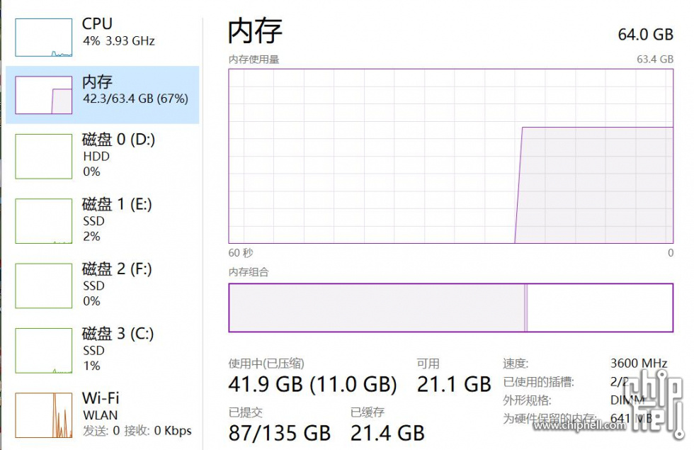

最近发现电脑内存有点不太够用了,之前是16G * 2共32G, 3200Mhz的频率,一直插在2,4槽,xmp3200用的挺稳。这两天又买了1根16G 3600的回来,插到1,3槽试了xmp到3200都不行,xmp关掉就是默认2666也不行,进不去系统。打开memory try it之后,发现能开机了,但是频率降到了2400Mhz,这才明白原来memory try it是这作用。又各种折腾了依旧不行,心里想:完犊子,3200的条子,让我运行在2400的频率上,虽然可能对使用体验影响不大,但是好气啊。不会要我吧16*3卖掉换32*2的吧
就在我想要放弃的时候,突然想起来有网友提到过他三根还是四根内存条换了一下位置,然后就正常了。
于是我也尝试了一下,把16g3600的插在第2槽,剩下2根16g3200的分别插在3,4槽,xmp设置为3200,F10,YES。到了logo页,当我看到下面有个小圆圈在转的时候,就知道游戏了,进系统一看,果然已经是3200了,好开心。又省去了很多麻烦。
