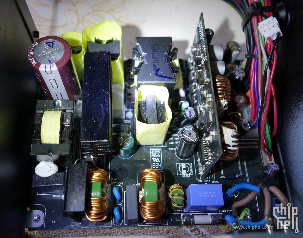

振华这款金牌350W我当年就买了,用到现在,是真的安静啊,就是3.3V.5V电压不稳,偏高。当年300W 400W几乎没人会买金牌上面的吧,白金、钛金好贵好贵的。我拆开电源清灰,里面用料真不错。现在用振华650W那个替换下来了,350W改造下给软路由、NAS和硬盘供电了。你买小瓦数电源有什么用途啊?咸鱼好多低瓦数金牌振华的

台达10年前就设计了350W金牌,DC-DC
然后就没有然后了。。。。没人要这个案子,废弃。
我那个振华350W比你这个材料还要饱满,右边固态电容那块,爆满的感觉,左边印象中好像是2个大电容,忘记了,也懒得去拆开看了。

我那个振华350W比你这个材料还要饱满,右边固态电容那块,爆满的感觉,左边印象中好像是2个大电容,忘记 ...
那个只卖了很短时间,振华拿大功率型号改标下来的。
后来振华弄了个低端金牌专用的设计,就不这么搞了。
