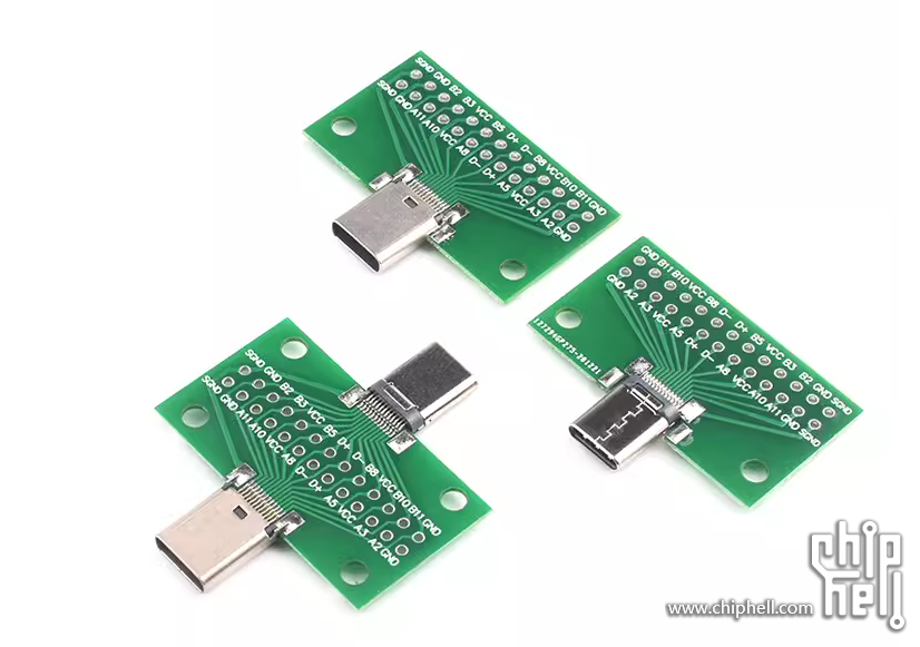

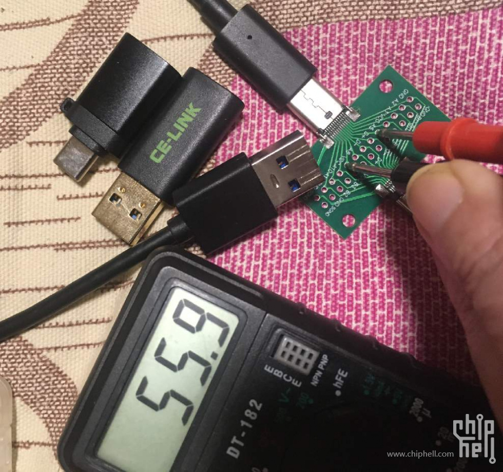

2、用C-C线 + C母转A公的转接头(下图中的CE-LINK就是),组成C-A线试试;测过手上4-5条C-A线(包括各家硬盘盒自带的线),C口CC脚(4个CC中的1个)都有一个56k上拉电阻,按Type-C规范,这是通知C口设备功耗要低于5V 0.9A(A口并不知道,5V 0.9A是USB3.X必须够的)(所以,非独立供电的Type-C硬盘盒就不存在供电不足的问题);你这个是独立供电的,照理不影响才对,是不是有种可能:厂家没有屏蔽这个功能,造成硬盘盒供电都下来了?Type-C的主控可是天生就会这个电源管理的;
标准双C-C线(包括雷电3/4、USB4、USB 3.x Gen2带emaker)、C母转A公的转接头里面都没有这个电阻,可以完美绕开;
只是猜测;
你若有万用表,某宝可以搜这个:TYPE-C公母头测试板(几块钱);量一下你原配的线,一测便知;
周边人有能测Emaker的测试仪也可以借用一下,我是从来没见过A-C线里带emaker的,但不排除硬盘盒厂家搞猫腻~
