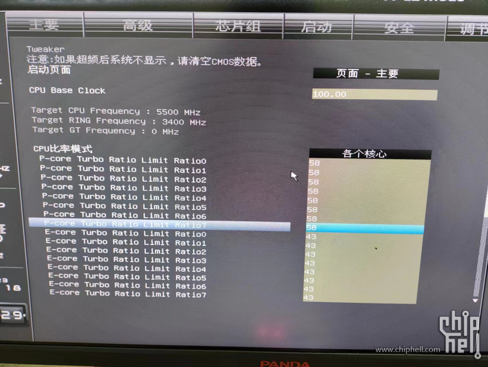

超频后,烤机半分钟就蓝屏,CPU温度不到70度,室温0度,散热器风扇调到最大。
家住在农村,准备把机箱拿到外面,外面温度零下20度,再把机箱两个侧板拆了,
拿电风扇开到最高档位,对着机箱吹,想尽办法让机箱降温,看看能超到几G?
就改了大核参数,其他没改,小白一个,以前没超过,大佬们指点指点。

90%以上的13和14代跑不了5.8

有个概念叫"频率墙”,突破某个频率,需要大幅度加压,这个电压可能超过0.1v,不是说你加压就能超上去的。
13-14代,个人经验水温25度为标准的话,多数u都是止步5.6-5.7。测试标准就是最简单的50圈r15,低于这个都是娱乐跑分超频没法日用的。

我还以为温度能控住,频率往上加就行,我还特意买的供电好的Z板,买了750W的电源,室温0度,我用AIDA64烤机半天都突破不了65度。

如果1.3V左右能稳5.6甚至5.7的话就超着用,如果不行,就直接默频5.5摸到个最低电压在加0.02V日常使用就足够了

没改电压,电压那里,都是英文的,汉化不彻底。

超着玩,5.5我玩游戏就满帧,超到6.0一样,6.0玩游戏没问题,就烤机过不去蓝屏。

我的建议P核5.7,E4.5  ,RING5.0 电压给个1.3V先试下,不行的话降到P核5.6 4.4,4.8。应该不会再差了。。
如果5.7能稳,在考虑直接上5.8,跑R23,报错可以适当加电压,1.35V以上就不太推荐了,功耗基本朝350W去了。一体水基本压住了
