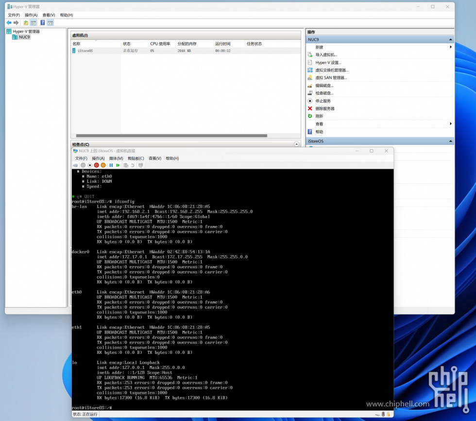

NUC9小主机,装了一张8125BG 4口的网卡,配置的HyperV虚拟机直通两个口进去做OP, 配置好可以正常开机,但是小主机重启后会虚拟机开机就会提示以下错误
按理已经正常配置开机运行了,怎么重启就会出错,难道PCIE设备的ID地址每次重启都会变化?
~~~~~~~搞定了,可能是HyperV虚拟机直通PCIE设备后的一个bug,就是虚拟机设置里面必须选择自动启动才不会出错;

HyperV建立了一个虚拟机,用的iStoreOS的磁盘文件,添加了两个8125BG的网卡端口
现在问题是,如果是我配置错误,为什么配置好虚拟机是可以正常开机启动运行的,而且虚拟机里面也可以赞成识别添加的两个网口,但是机器重启后虚拟机就报错了
同样的问题,我之前在另外一台机器上也碰到过几次,但之前我把关闭虚拟机选项由“强制关闭虚拟机” 更改为 “关闭来宾系统”之后就没问题了,这次换机器后改这个也没用
