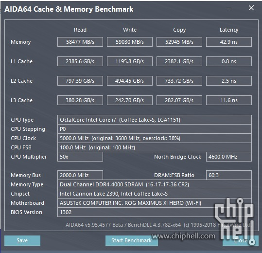

帮看下哪个参数不对? 芝奇幻光3200C14D   目前这个参数过MT500%  电压 1.46  1.15 1.23

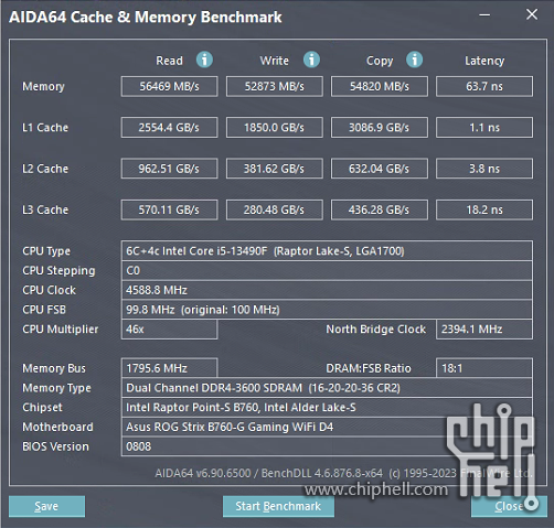

发表于 2023-12-21 11:14 | 显示全部楼层
这是我很久之前的Z390分数
发表于 2023-12-21 11:16 | 显示全部楼层
那会4000c16 正常就是60G上下 没问题的
 楼主| 发表于 2023-12-21 12:10 来自手机 | 显示全部楼层
shadow404 发表于 2023-12-21 11:06
你不会是对比的Gear1模式吧?
不是, 我看超频教程上 我的有些参数还比上面小,
 楼主| 发表于 2023-12-21 12:11 来自手机 | 显示全部楼层
killua1109 发表于 2023-12-21 11:13
这。。。还差??
延时下不了40….读写不是双6
 楼主| 发表于 2023-12-21 12:12 来自手机 | 显示全部楼层
shadow404 发表于 2023-12-21 11:14
这是我很久之前的Z390分数
我这连4133也上不了
发表于 2023-12-21 13:04 | 显示全部楼层
我俩一样的板子,我这不随便上60+ 40ns下

 楼主| 发表于 2023-12-21 16:04 来自手机 | 显示全部楼层
shadow404 发表于 2023-12-21 13:06
体制不行咯,要么就是电压不够,BD。ram直接1.5起,然后SA IO 往上拉 你这太保守了 ...
Iosa 电压给到1.3 。内存1.55 也上不去4133
 楼主| 发表于 2023-12-21 16:05 来自手机 | 显示全部楼层
Mashiro_plan_C 发表于 2023-12-21 13:30
体质不行 很难理解吗
U不行?

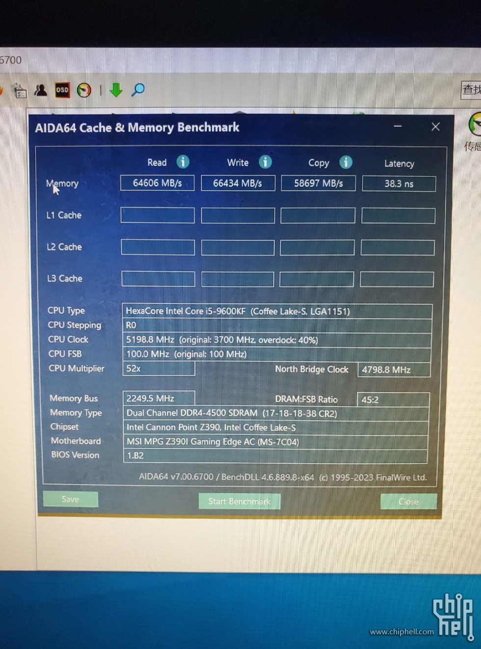

发表于 2023-12-21 16:11 来自手机 | 显示全部楼层
我这个效能正常嘛?

9代内存相当好超 上不去是内存体质一般

另外m11h是t拓扑走线,如果你内存是两条双面,那是非常难超的,要四条单面
 楼主| 发表于 2023-12-21 21:31 来自手机 | 显示全部楼层
ghgfhghj 发表于 2023-12-21 17:59
另外m11h是t拓扑走线,如果你内存是两条双面,那是非常难超的,要四条单面 ...
有两对, 17年的和18年的, 17的内存体质差些,上4000 只能C16 18 18 36要1.48V 还不稳

acerclub 发表于 2023-12-21 21:31
有两对, 17年的和18年的, 17的内存体质差些,上4000 只能C16 18 18 36要1.48V 还不稳 ...
4000c16这个电压也就是正常水平
你这个能效也是正常水平,9700k内存能效不如9900k,延迟35ns那种差不多是5.2g+ring4.9+4400c16
sa1.35 io1.3 内存1.6试试

 楼主| 发表于 2023-12-22 10:19 | 显示全部楼层
月光光照大床 发表于 2023-12-22 07:46
把round trip latency改成enabled
改了,
 楼主| 发表于 2023-12-22 10:20 | 显示全部楼层
ghgfhghj 发表于 2023-12-21 23:52
4000c16这个电压也就是正常水平
你这个能效也是正常水平,9700k内存能效不如9900k,延迟35ns那种差不多是 ...
好吧,看来确实要 换了, 不如8700K 。。。
