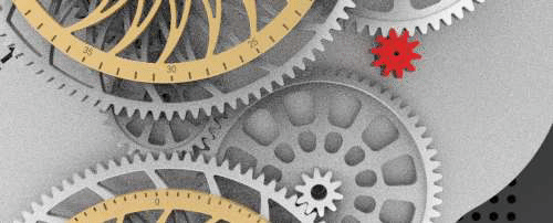

齿轮的作用,就是在电脑每次开机通电后,通过接硬盘指示灯的3.3V直流电,再通过转换模块转换为1.5V,给标准的时钟机芯通电,将机芯上多余的分针和时针切割后保留秒针,秒针上固定驱动齿轮(红色齿轮),驱动其他齿轮转动。按照特定的齿比,5个装有刻度盘的齿轮上面分别对应千、百、十、个小时和分钟刻度,从开机一刻起,时间没有悄无声息地流淌,在这里,它留下了走过的痕迹

所有的齿轮采用3D打印而成,对于齿轮来说,精度一直是最担心的。
主要的齿轮,径向尺寸还能接受,但是试装后,轴向偏差导致配合不顺畅,无奈上手搓大法。
砂纸和锉刀斥候
对于齿轮的颜色,乳白色本色本来也还算清新,但是对于有多层变速机构,堆叠到一起层次不明显,结合主题,最后决定在配色上对部分盘轮采用喷涂金色处理。
指针和驱动轮则喷涂红色进行点缀
喷涂后初看效果还行
将指针安装到齿轮上,还好开的螺纹底孔很适合,不然开裂了年底时间就来不及了。
中间的转轴采用采购的标准件进行手搓,需要将左边的完整圆手搓成右边的带直边圆,保证嵌入刻度盘孔内与背板固定后,刻度盘不会转动,而齿轮则随着驱动轮带动指针转动,在刻度盘上指示对应的时间。
将转轴和主要的齿轮、刻度盘试装
装上其他联动齿轮
全部合体到铝合金背板上
时钟机芯电源端焊接好降压模块,并用热熔胶固定在电池仓内
在机箱背面装上垫柱,固定好机芯,理好延长线
与金属背板及齿轮组合体
接上机箱电源指示灯电源
盖上机箱盖板,在上面摆上扭曲时钟,改造部分安装完成。

发表于 2024-1-11 13:52 | 显示全部楼层
行星齿轮?
 楼主| 发表于 2024-1-11 14:00 来自手机 | 显示全部楼层
用不上行星齿轮,减速计时机构而已
