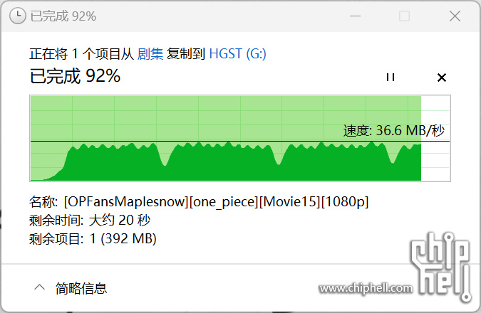

求助一下论坛的大佬们,手里有三个JMS主控的硬盘盒,写入速度速度很怪异。三个硬盘盒分别是JMS583的NVME硬盘盒,JMS578的3.5寸硬盘盒,JMS576的2.5寸硬盘盒。
电脑是NUC11,Windows11。
起因是手里有一个闲置的3.5硬盘,想着买个硬盘盒用起来吧,买了一个JMS578主控的3.5硬盘盒,往硬盘里复制文件的时候,速度很慢,差不多是下面这个样子,一开始还以为是我的硬盘出问题了

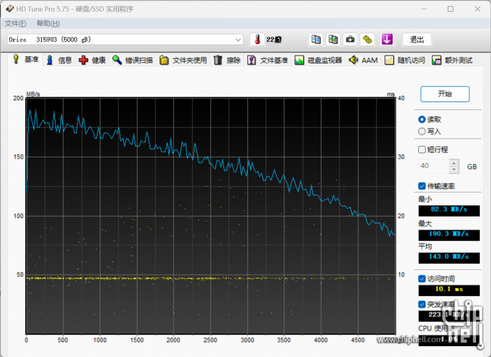

用HDTune测试,好么……速度极不稳定,但是貌似还挺有规律。
读取速度倒是正常

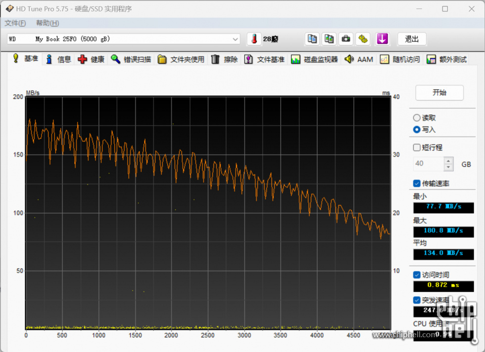

折腾了半天,按照网上说的把硬件策略修改为“更好的性能”+“启用设备上的写入缓存”也不起作用。后来换了个硬盘盒,只是主控是Asmedia 1151w(WD的My Book拆机盒子,已破解白名单),速度正常了,一条直线。同样的硬盘,同样的电源线,同样的数据线。
同样的用HTDTune测试速度也正常

感觉就是JMS主控的硬盘盒,不管是HDD还是SSD在Windows11下就这鬼样子了,换到Windows10上就能好不少,所以这到底是JMS主控的原因还是Win11的原因,还是我打开的方式不对哪里没设置对?
