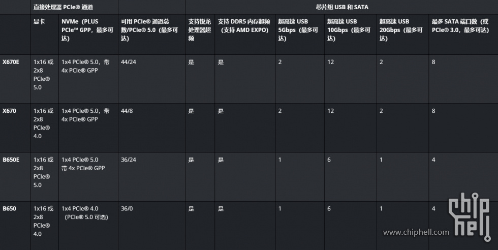

没有看明白这个通道描述 大佬帮忙解释下

前两个是CPU直接提供,后面的都是PCH的,怎么配置具体还得看主板

一般靠近CPU的那个插座啊是直连的,下面的才是PCH提供。。。

CPU的能看懂,这个PCH 这个描述"可用总数 / 最多可达"是什么意思

x670是 2个x4直出(m2) 一个x16显卡。 4.0x4  3.0x4一级桥  4.0x8  3.0x4二级桥
总得算下来就是
直出x16+x4两个的直出加上 12条4.0+8条3.0的南桥扩展
b650是 16+4+4再加上x8的4.0+x4的3.0扩展
总的通道数和这里面可以5.0的数量
不知道是不是这样理解

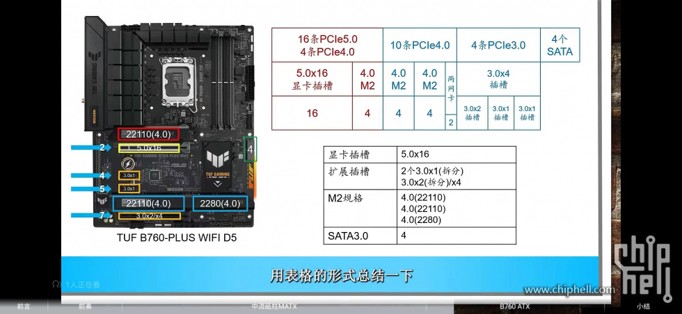

看你也是一知半解的,不如我来教教你吧,给你看张图就明白了

也不知道谁不懂一点,还来教育人,说的是LZ的表格,你发这图上的表格红的不就是我说的LZ图上前两行CPU直出16+4,后面蓝的全是PCH的配置具体看主板么?一点不懂还来教育人不怕成笑话

如果是intel的话,可以查芯片组的data sheet。
例如500系可以在 《 Intel® 500 Series Chipset Family Platform Controller Hub, Datasheet, Volume 1 of 2》S1.2 SKU Defination
查到,这个代表的是主板厂在不加入额外hub/switch的情况下可以做到的io能力上限。
AMD这个表其实跟intel的芯片组宣传物料一样说不清楚,最好看对应的datasheet,但我没找到,可能不公开?
或者你就直接看主板产品得了,牛逼点的可能会有人从上市主板的情况反推。

基本上就是可以组合用,高速就多占,剩下就少了,也可以搞一大堆低速的,量多,就像16x的pcie接口,你设备没用那么多,主板就可以调配去其它接口用,就像一些安装提示,什么接口和什么接口不能同时接设备,因为它们是更用了通道。
