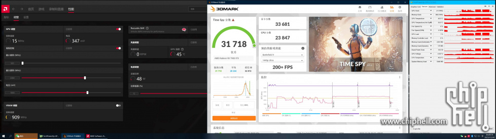

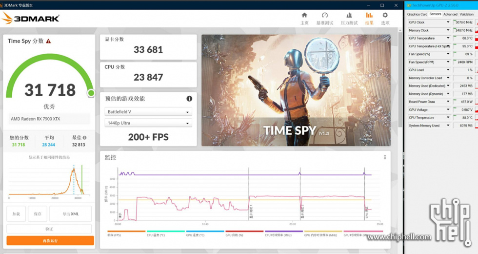

以前都没折腾,今晚心血来潮折腾了下,直接把尾数都给抹了,诸位18CM的大佬,这卡还有可能继续降吗?有无风险? timespy.jpg timespy2.jpg

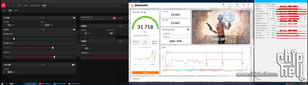

发表于 2023-12-26 20:44 | 显示全部楼层
默认即可  GPU重置  掉驱动 都是这么折腾的
发表于 2023-12-26 20:46 | 显示全部楼层
继续啊,降到掉驱动为止

发表于 2023-12-26 20:47 | 显示全部楼层
其实你去gpu看,那电压都是0.8......
感觉驱动那里调了作用不大

发表于 2023-12-26 21:03 | 显示全部楼层
跑分过,游戏不一定能过。最稳定的方法是直接拉功耗。

发表于 2023-12-27 03:20 | 显示全部楼层
A卡驅動的1V 不是真實的電壓
這代最高頻率跟電壓互聯很複雜
发表于 2023-12-27 08:51 | 显示全部楼层
降到0.95V啊
又不是已經跳頻閃爍+雪花,繼續降啊

发表于 2023-12-27 08:55 | 显示全部楼层
你先试试这个电压下能不能稳定玩游戏吧,说实话3DMARK的压力测试还没一些游戏高

 楼主| 发表于 2023-12-27 10:49 | 显示全部楼层
目前........ 玩了一天多了,美滋滋  990mv不行 要掉驱动。1000mv稳住了。 看样子这卡体质还不错。
