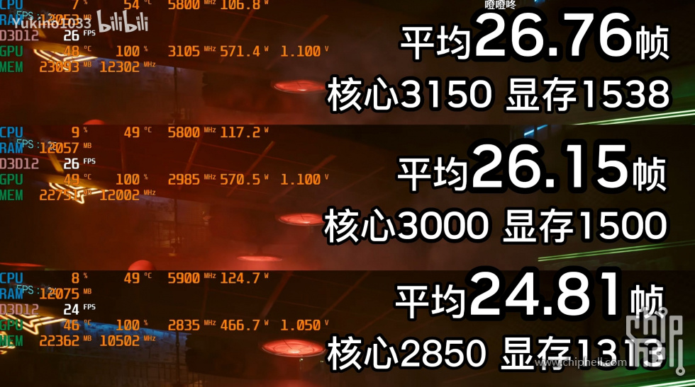

细语凝香 发表于 2024-1-3 00:51
https://www.bilibili.com/video/BV1SG4116731
给你个参考,反正4090超频提升幅度极大,就是因为显存出 ...
FPS已经大于八九十帧的那些,10%的差距体感几乎感受不到,基本上就是看监视器图个心理安慰,倒是2077这里26FPS VS 24FPS说明原厂跑不动了超到死也跑不动。
