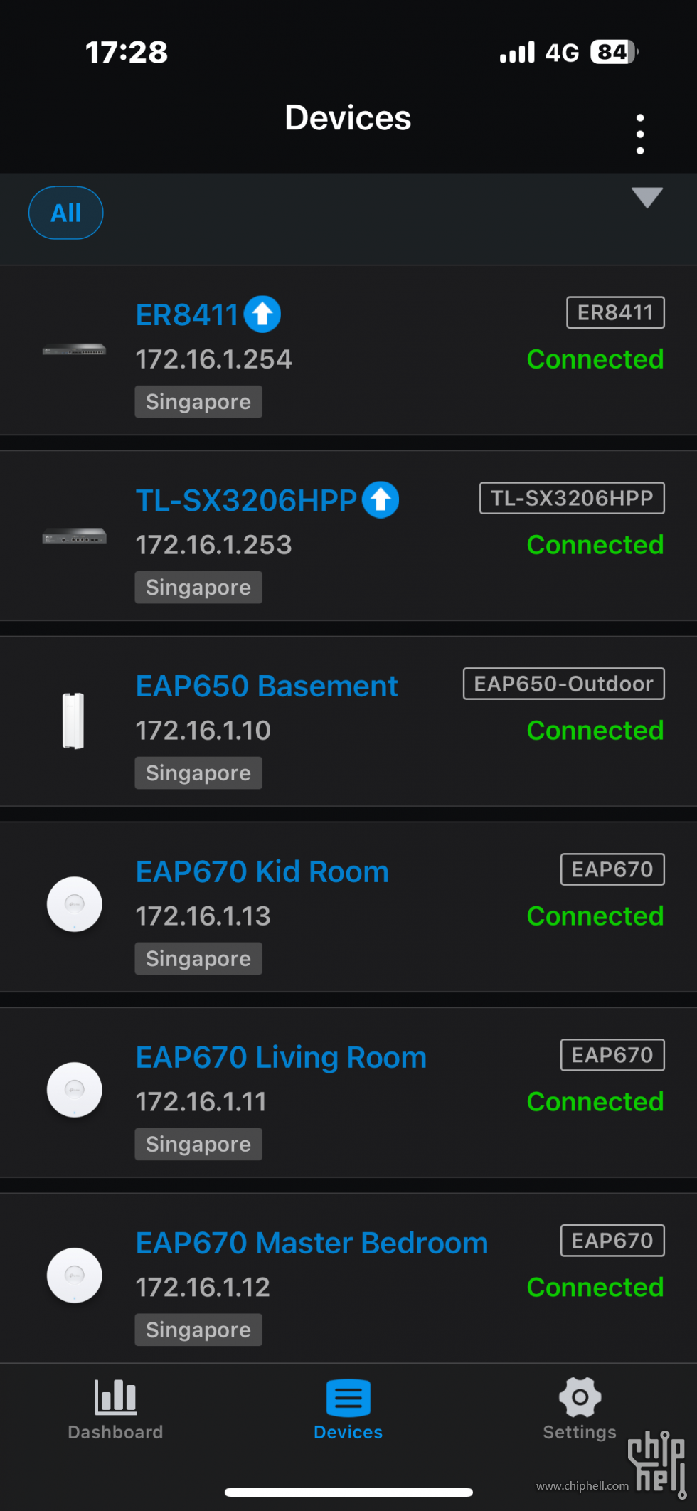

TPLINK的商业wifi系统很稳定,也很强大。我是用海外版,叫做Omada,具体配置如下
router:ER8411,带双万兆SFP+,8个千兆lan电口,以及一个千兆SFP光口。
核心三层交换机:TL-SX3206HPP,带双万兆SFP+,以及4个万兆电口,支持90w PoE++。
wifi AP:EAP670 x4。此AP为ax5400,2.5g电口,5g无线是4t4r。供电是PoE,或者DC12V
室外wifi AP:EAP650 outdoor。此ap带防水密封,室外使用,支持ax 160mhz,但是接口是千兆,供电是PoE,自带一个injector
ac控制器:我用硬控制器oc200,可以集中管理所有tplink设备。
总体使用体验:我的光猫是万兆对等接入,家里无线设备上网很丝滑,漫游方面也支持802.11kvr。室内ap EAP670不发热,信号很强。国内我想tplink也有对应的方案。
