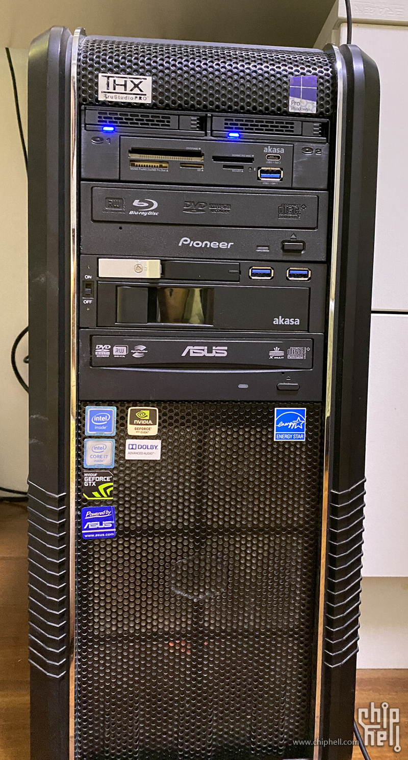

发表于 2024-1-1 22:39 | 显示全部楼层
如图,非常好的扩展器。
发表于 2024-1-1 22:44 | 显示全部楼层
光驱位2转3,3转4,3转5都是lz说的这类产品,我十几年前就开始用3转4,每个盘位带开关
