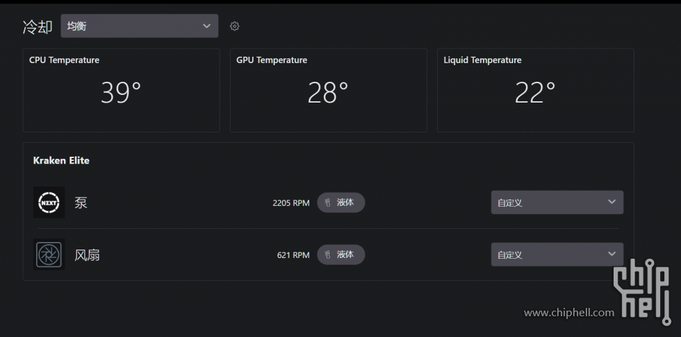

恩杰的cam软件里能监测CPU和GPU温度,但屏幕上都是0,突然就出现了,有人碰到过吗?海妖精英版,感觉这个价格是交智商税了
发表于 2023-12-31 09:59 | 显示全部楼层
热电偶类测温,断路(断开),就显示最小值;不过左边#那些是什么,设定温度量程了?
 楼主| 发表于 2023-12-31 11:09 | 显示全部楼层
tide~ 发表于 2023-12-31 09:59
热电偶类测温,断路(断开),就显示最小值;不过左边#那些是什么,设定温度量程了? ...
以前是正常的,突然就这样了,左边那些是字体的颜色
发表于 2023-12-31 11:18 | 显示全部楼层
关机断电再开机试试

发表于 2023-12-31 12:58 | 显示全部楼层
那就是通讯断开了/未连接状态,显示栏会显示极限最大/最小值;从测控专业讲;
不懂你那个东西,温度探头--(模拟信号)-->控制器--(通讯信号)-->电脑主机,线路这样?那就是后面2个之间的线问题,或者地址不对,没读到
发表于 2023-12-31 14:01 | 显示全部楼层
我刚试了一下,电脑屏幕上虽然是0,但是设备上可以正常显示啊。

 楼主| 发表于 2023-12-31 14:10 | 显示全部楼层
grally 发表于 2023-12-31 12:32
试试开源的 krakenZplayground,可以自定义海妖系列显示屏
这个直接说清检查USB连接,难道是线松了?
我记错了,电脑上是0,设备上是正常的,这个问题应该是我的用户下某个软件冲突了,我换个新的用户就行了
 楼主| 发表于 2023-12-31 14:11 | 显示全部楼层
不懂你那个东西,温度探头- ...
有可能是线的问题,我重新插拔下试试
