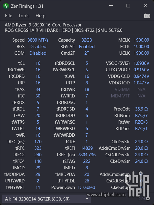

我自用4x8G bdie 3800 c16
连号不重要,关键要同种颗粒。
4条体质差异小就随便插,体质差异大就得按楼上说的顺序插。

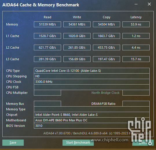

16*4 3600
12100 锁了sa,所以只能动下小参
