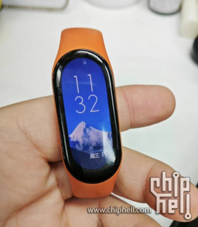

小米的东西,没问题还好,有问题就一言难尽,上次小米手环7,有个bug,就是本来可以自定义4张图片,按一次屏幕切换一张,很好看的。 结果有次更新后app还有这个功能,但手环没了,一张正常的,超过1张就变成默认图,叫我去售后,售后也解决不了。投诉到小米,电话打了N个,就说知道了,一直没解决。

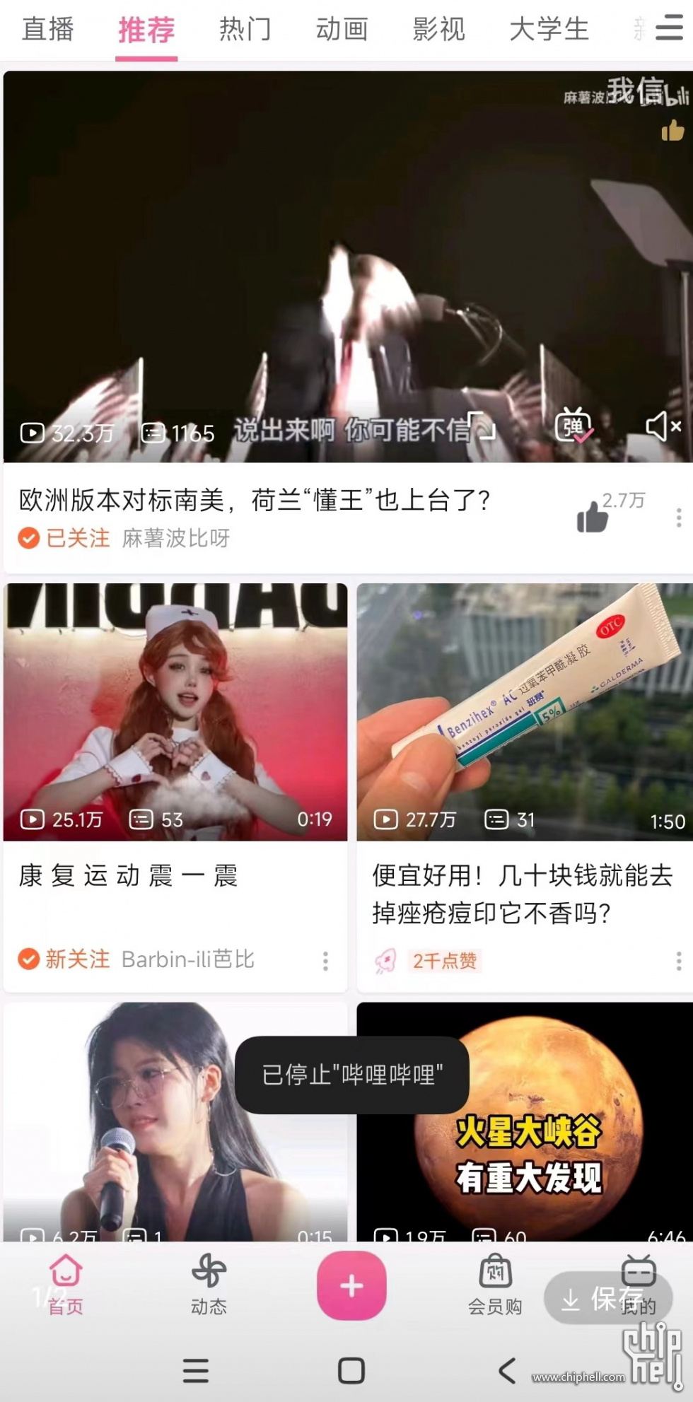

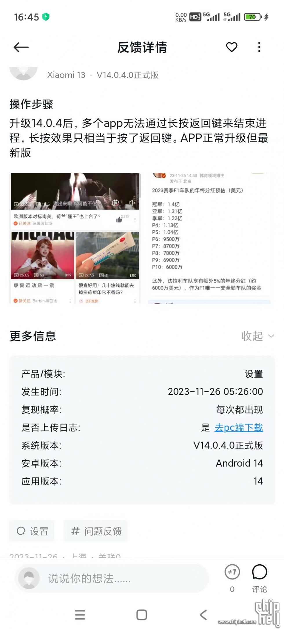

还有小米13上一次系统版本更新后,很多软件长按结束进程功能无效了,就是结束进程显示有的,但实际是回退一次的效果,结果到现在1个多月了也没立项。。。
