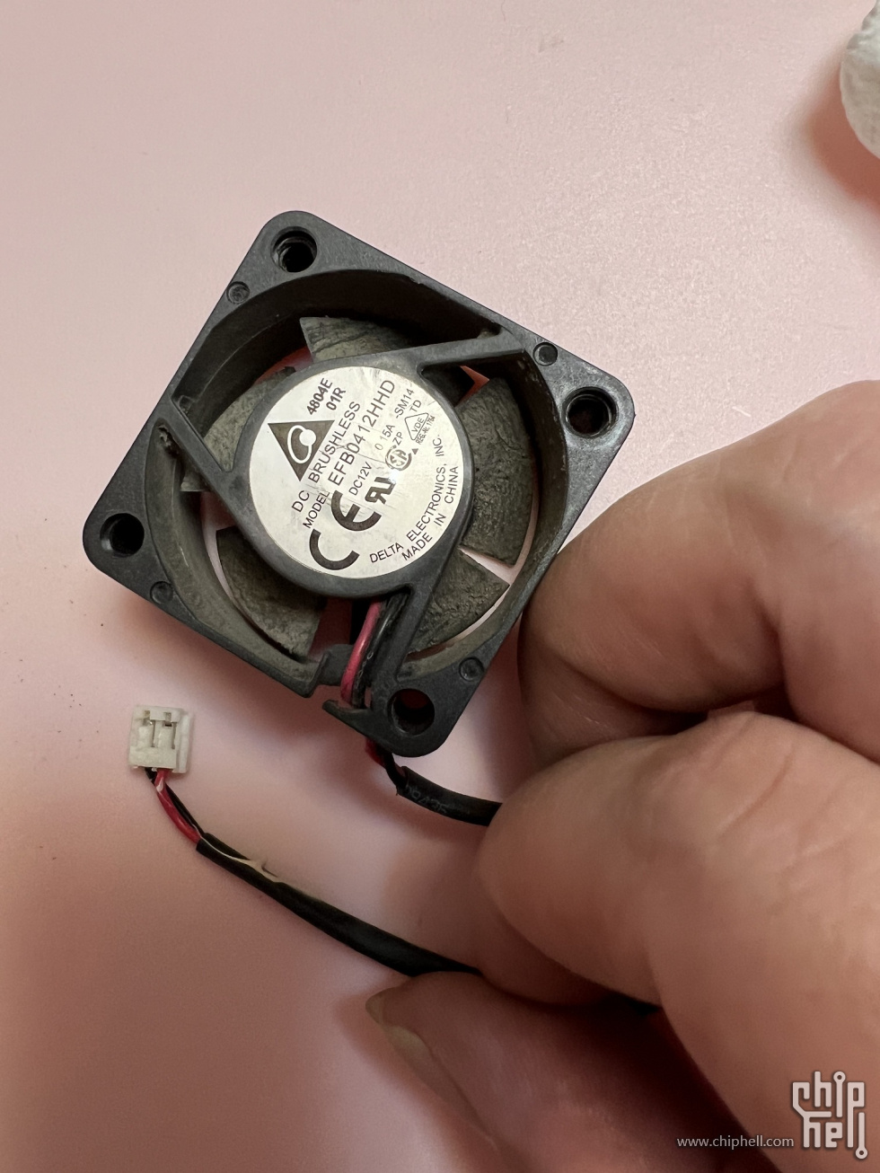

 楼主| 发表于 2024-1-15 11:02 | 显示全部楼层
汇报一下最终折腾的结果,关键步骤都忘了拍照,只能用文字简单描述了
拆了旧电源,风扇还是挺容易拿下来的
旧风扇
旧风扇
找到型号在TB上买了个新的,4020,12v
新风扇
新风扇
这里有个小插曲,旧风扇的螺丝太细,新风扇没配,还好是用散热风扇标配的5*8平头自攻螺丝,找了个之前备用的换上即可
换电源其实也很方便,1U的FLEX电源,这款是肯定可以的——

我的gen 8最近也啸叫厉害,这个风扇换上去效果好吗,想抄作业。
 楼主| 发表于 2025-4-27 11:32 | 显示全部楼层
效果挺好,放心换

 楼主| 发表于 2025-7-18 11:40 | 显示全部楼层
popoyian 发表于 2025-7-17 13:14
跟楼主一样,德淘回来的,跟着什么值得买去德淘买的。我是原装2G内存,G1610T的版本,后来加了一根8G内存, ...
效果很明显,平时开着不刻意去听的话都没啥动静了
