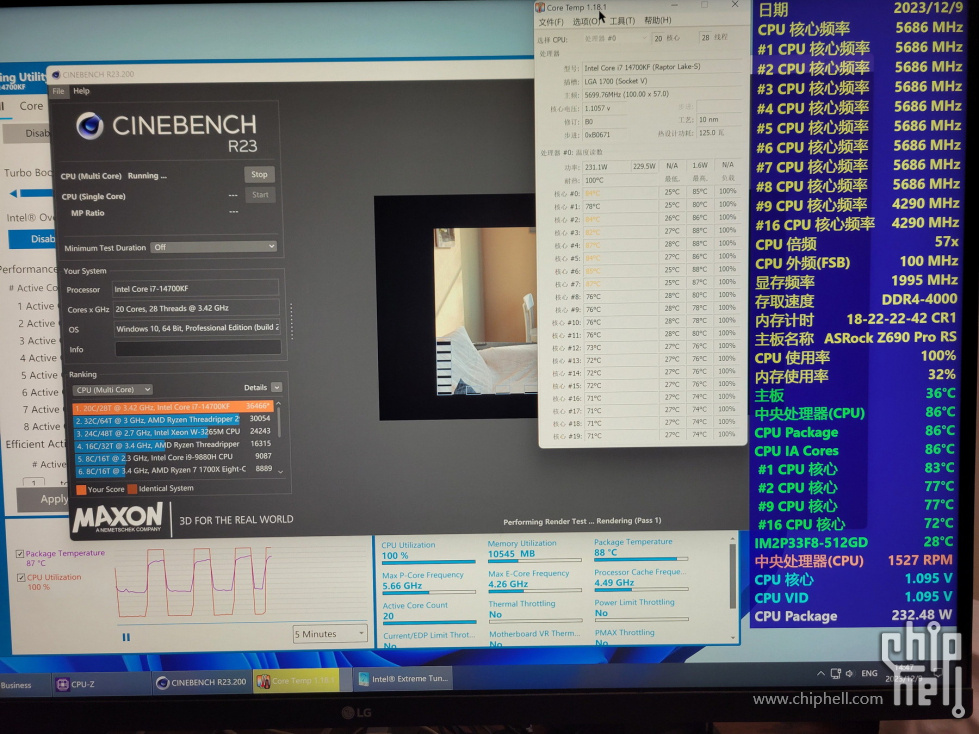

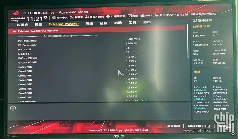

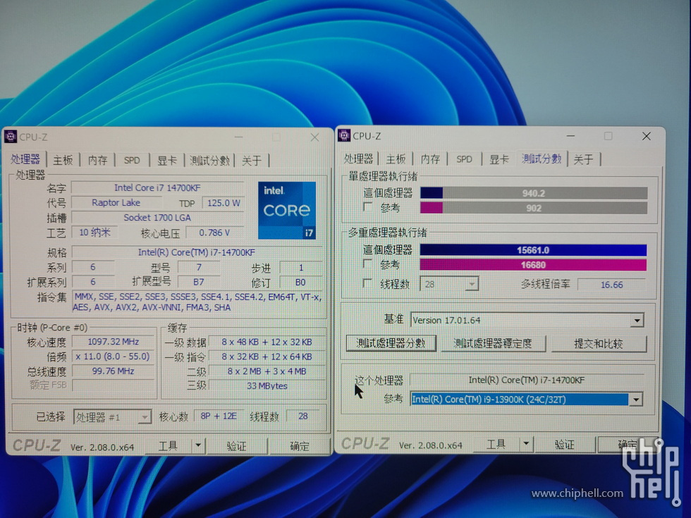

双12dy店铺买的散片,居然体质出乎意料的不错。

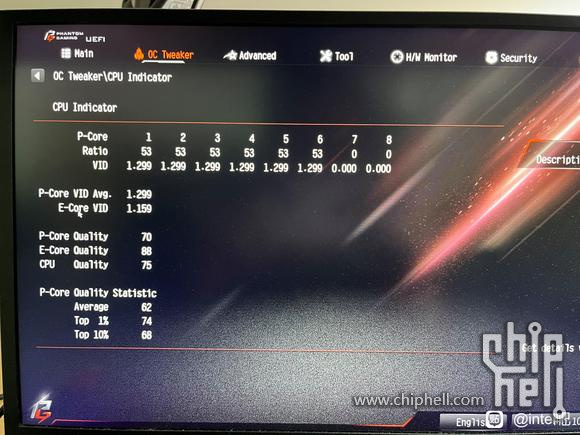

华擎主板Z690 PRO RS D4的SP96分(前1%是95分),大核99小核92,不知道对应华硕主板什么分,仅供参考。

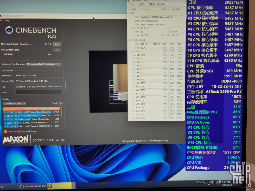

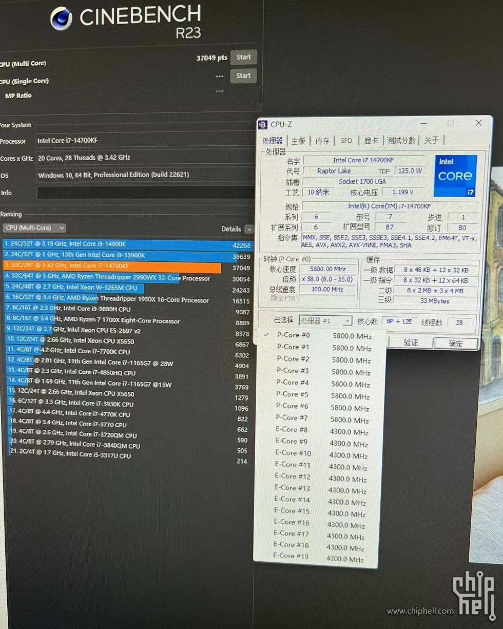

BIOS设置ACLL 0.01(默认0.4,降低ACLL会降低电压补偿,具体请百度),DCLL默认1.1,防电压等级3(默认4)

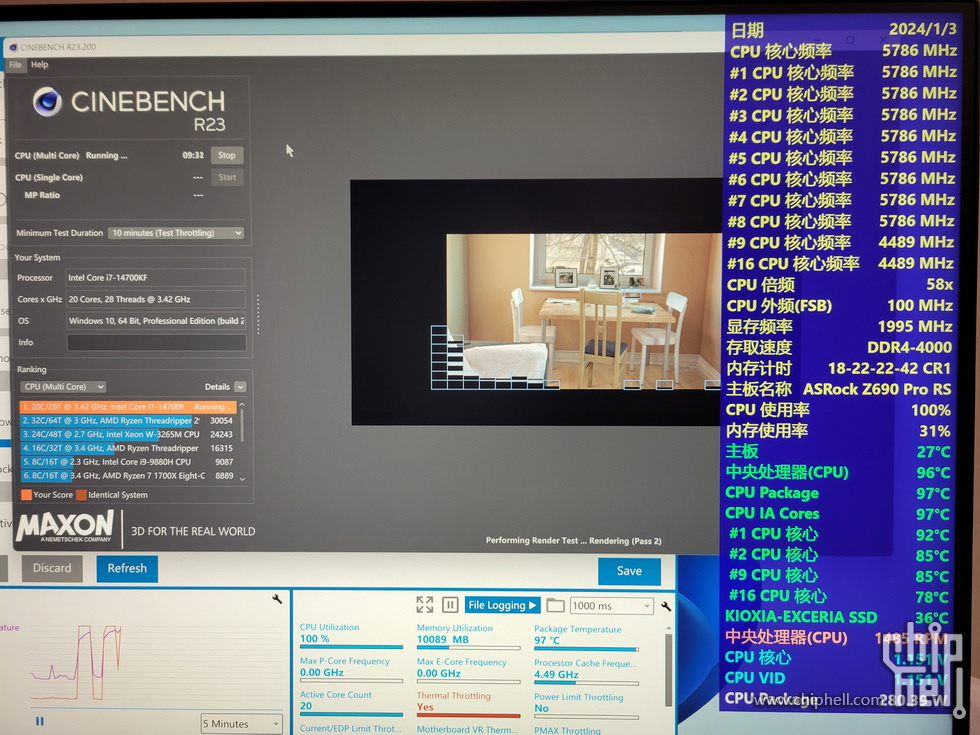

全开大核5.8G,小核4.5G,RING50,R23过测满载电压软显1.16V,功耗280W,因最近气温回升撞了温度墙导致降频,普通双塔风冷压不住了,之前稳过30分钟。
全开大核5.7G,小核4.3G RING50,R23过测仅需1.1V,237W
默认全开大核5.5G,小核4.3G RING50,R23过测仅需1.06V,217W,极致能耗比。
主板内存散热都很普通,就没有测试极限,但体质雕无疑,极限还有较大空间需要自行摸索

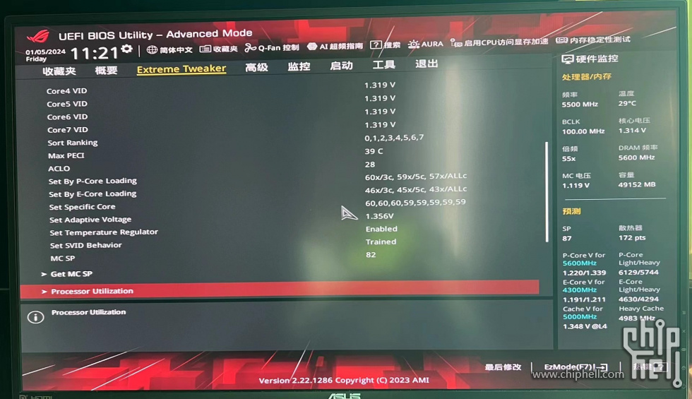

更新APEX主板上的SP分,看来华擎的VID电压还是准的,让少部分人失望了。体质还在测~
买家测试数据反馈,体质相当不错。

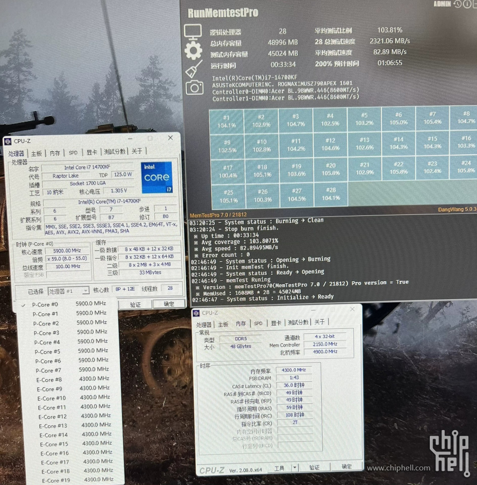

全开大核5.8G满载1.18-1.19V过R23,5.9G满载1.26V过R23,防掉压L7,截图1.305V非满载

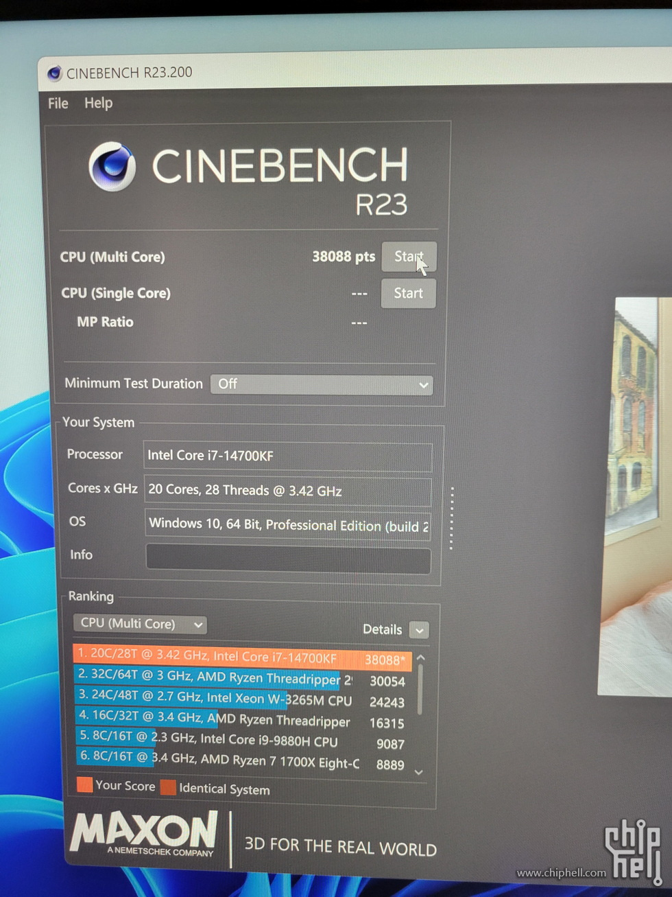

发表于 2024-1-3 15:16 | 显示全部楼层
r15 能跑么
 楼主| 发表于 2024-1-3 15:16 | 显示全部楼层
lzhdim 发表于 2024-1-3 15:14
超呗,,,榨干硬件的性能。。。。。。。。。。。。。。。。
我风冷不行了,没打算升级水冷,平常锁145W通宵压视频稳的雅痞。
再说我4K显示器,对CPU性能也不是很在意。
原先Q0L4用了一年,双12抖音给的太多忍不住手痒买了个,运气不错。

 楼主| 发表于 2024-1-3 15:19 | 显示全部楼层
没跑R15,不过我用ShanaEncoder开3个窗口转码HEVC,比R23负载更高。

发表于 2024-1-3 15:23 | 显示全部楼层
华擎主板 偷压天王 你居然信他的电压.......
 楼主| 发表于 2024-1-3 15:25 | 显示全部楼层
主要降了AC LOADLINE,默认0.4电压就会给的高了。因为我开XTU超频,发现不能降压,所以就调最低了,然后再手动加压。运气好到5.7G都不用加压,默认都稳。

 楼主| 发表于 2024-1-3 15:43 | 显示全部楼层
qveydjdy 发表于 2024-1-3 15:33
这是偷了多少电啊,我13900K 1.15V才240W
因为降低了ACLL,补偿电压少了,显示的电压就会低很多,我也没纠结到底跟传统意义上的电压有多大的区别,毕竟每个品牌的主板对于电压的定义也不太一样的。
测试发现5.7G以下能耗比还是非常优秀的,普通双塔风冷满载都能压住。
当然雷一点的需求电压就高,我后来买的另外一颗147KF,默认就要高0.05V,功耗也上去了。
发表于 2024-1-3 15:46 | 显示全部楼层
1.319不算什么大雕
14700kf的vid最好的可以到1.269

 楼主| 发表于 2024-1-3 15:52 | 显示全部楼层
wwwyj 发表于 2024-1-3 15:46
1.319不算什么大雕
每个主板电压定义的不一样,华擎的大核95分就是前1%,我这个大核99分差不多到顶了吧。
 楼主| 发表于 2024-1-3 15:58 | 显示全部楼层
1.319不算什么大雕
暂时只有在贴吧找到一个数据,同个146KF,华擎和华硕的电压不同
如果说华擎的1.299对应华硕的1.269,那我这个应该在华硕主板上也会显示更低的电压吧。

发表于 2024-1-3 17:41 | 显示全部楼层
manysu 发表于 2024-1-3 17:29
dcll默认1.1没动,不大明白这个比例关系。
你修改llc后没有动dcll,dcll过高导致系统里显示的vid偏低
华擎应该是socket sense 1.16不会是这个功耗和温度表现的
我之前acll降压14900k的时候,die sense 1.21v还不到300w
