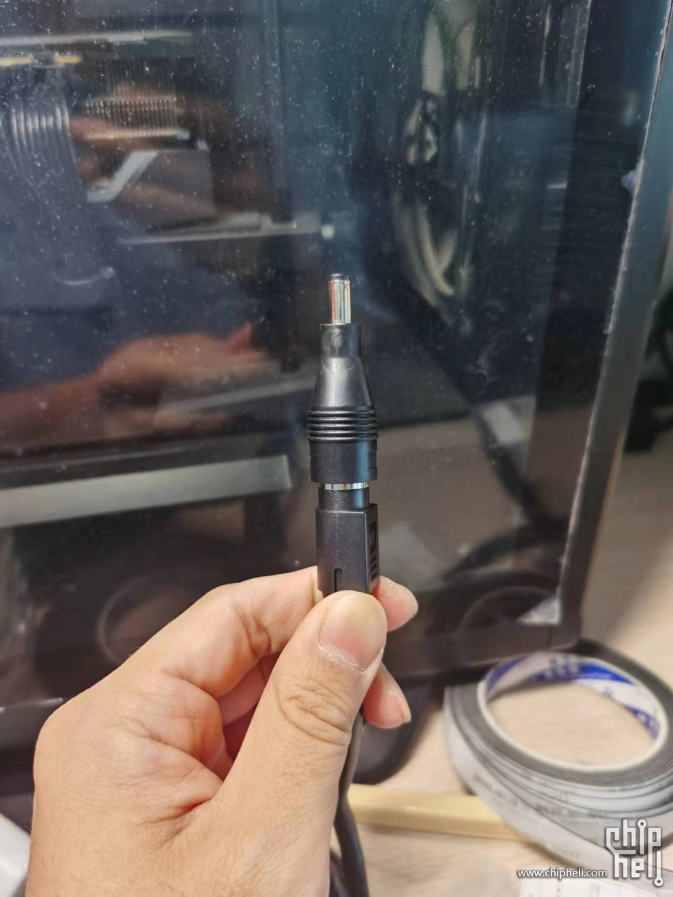

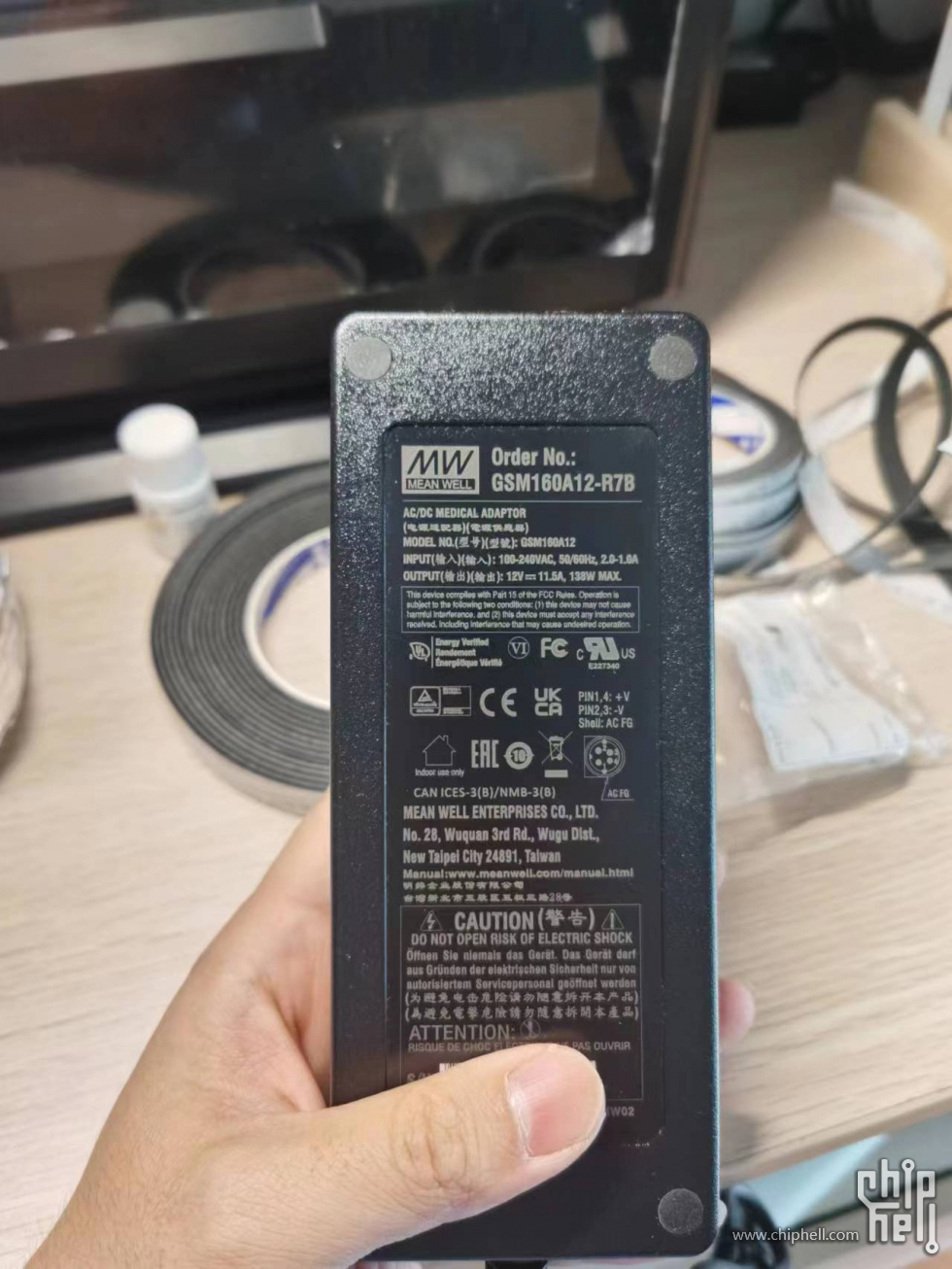

后来在网上做了一些功课,好多人都推荐明纬的适配器,但是明纬10A电流以上的适配器必须要转接头才能给466C用,当时还着实纠结了一阵,担心转接头不稳定,后来又看了看航嘉自己的10A适配器,但是没有官方店铺卖,更不放心,后来又咨询了论坛里的大佬,了解到5525接头的物理特性决定了安全电流的最大值大概在8.5A,无论是原生还是转接头,那就不纠结了,直接从JD自营里下手了明纬的适配器跟5525的转接头,这个转接头不愧为原厂生产,拿在手里非常有质感。

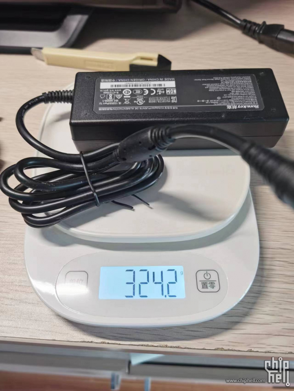

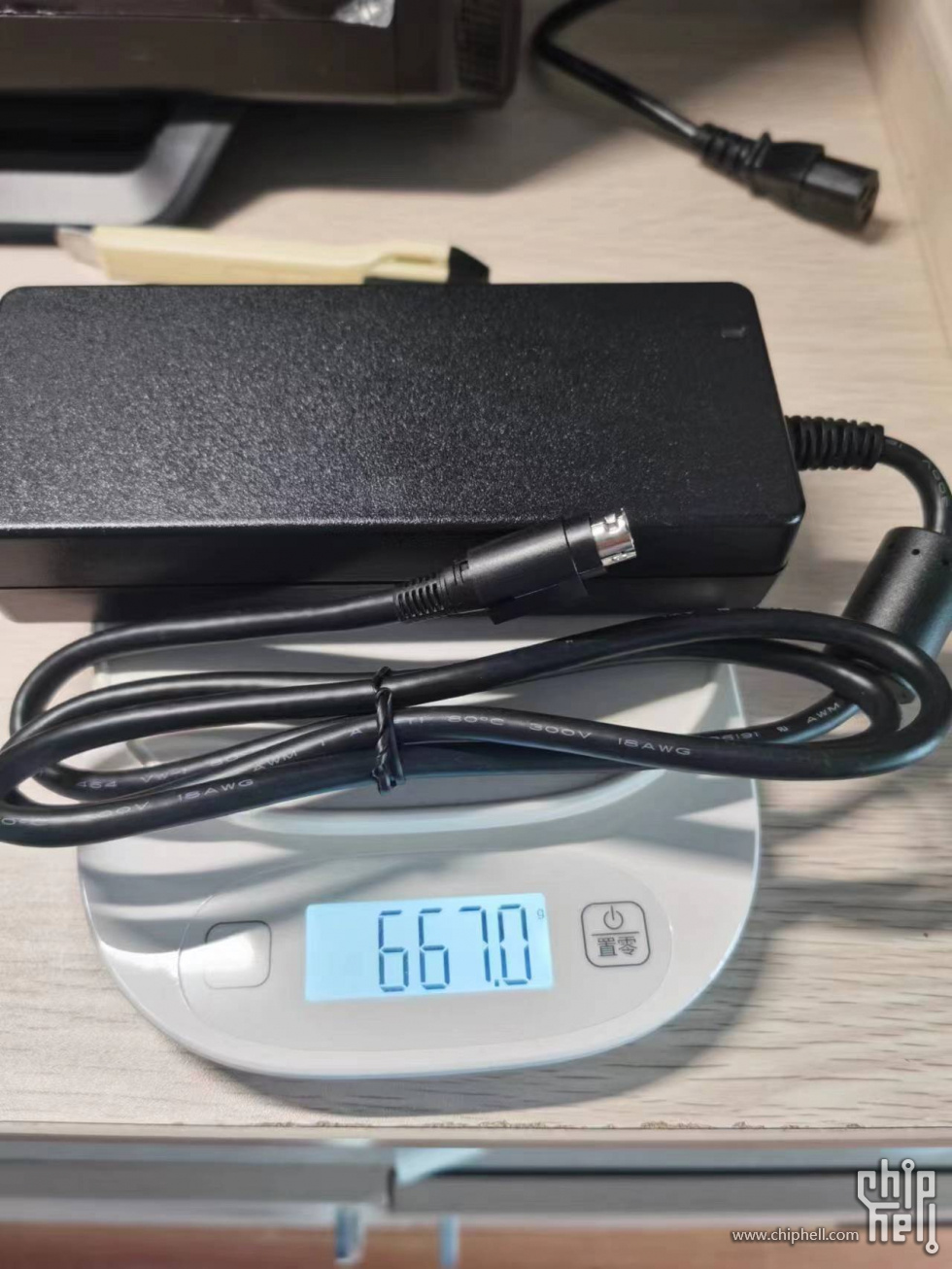

这是到货之后跟威联通原配的航嘉适7A配器上秤的对比,重量上差了一倍。

今晚又重复了一下上次出问题的操作,一次性往那块单一静态卷里上传了680多张照片,这次在整个AI识图跟创建缩略图的过程中,风扇依旧狂转,CPU依旧徘徊在95%以上的占用,但是没有硬盘报错,也没有硬盘重新上电,触摸适配器本体温,转接头偏凉,至此我乐观的认为问题得到解决。下一步准备把三块银河18组的raid0拆出来一块,最终是两块银河18组raid0,一块银河18跟一块酷狼pro各自做单一静态卷,一方面是考虑有些影视剧还是要存存,更主要的是能让运行期间的噪音再低一些,条件所限,只能放卧室用,没办法。
