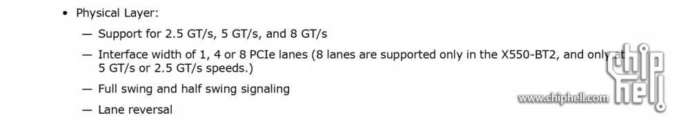

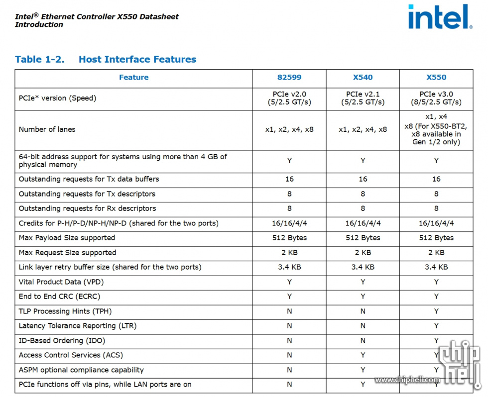

按它家PDF的说法 是不是应该解读成x8仅限BT2才有 AT2只能跑x4?这么的话插在2.0的槽时AT2不如BT2

发表于 2024-1-5 10:55 | 显示全部楼层
https:// ...
我理解,这应该是说,只有在X8的槽位才能运行在Gen1Gen2模式。否则无法满速运行。

后面提了一句 "8 lanes are supported only in the X550-BT2, and only at5 GT/s or 2.5 GT/s speeds."
应该定了BT2既能跑1.0/2.0*8和3.0*4  之前的AT2就只能跑*4了

参见我之前发的贴https://www.chiphell.com/thread-2552489-1-1.html官网上写的3.0*8
发表于 2024-1-5 16:25 | 显示全部楼层
intel自己的文档是这么写的
