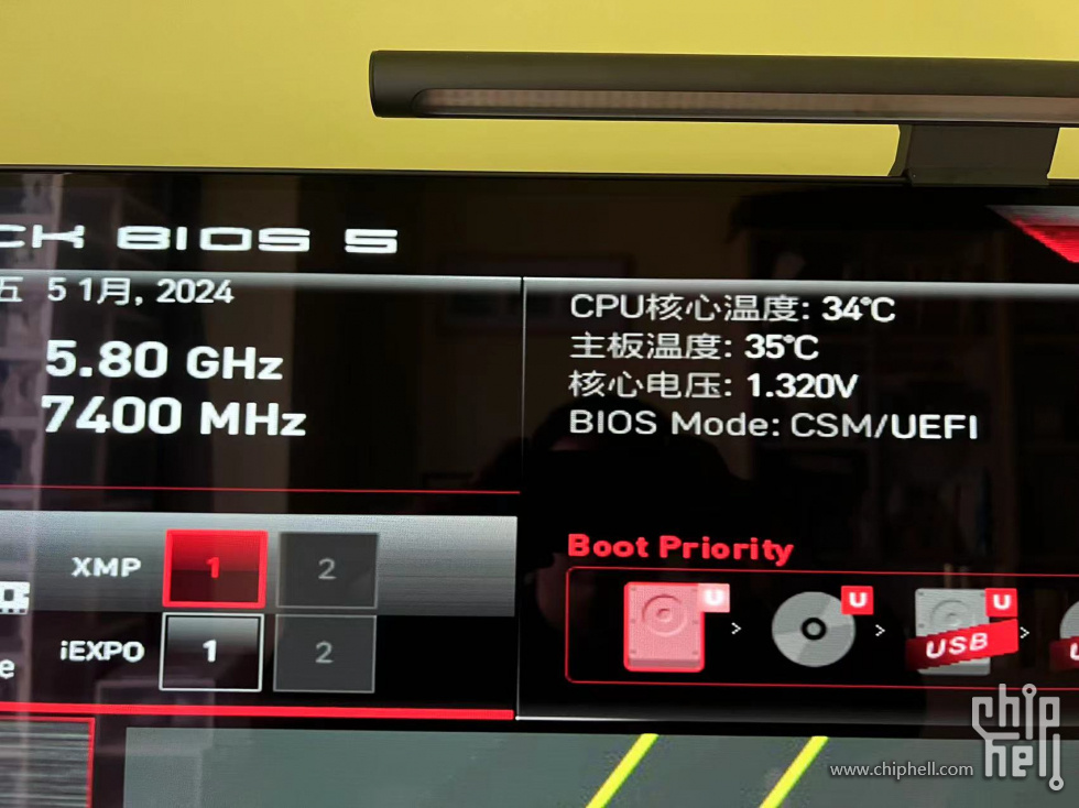

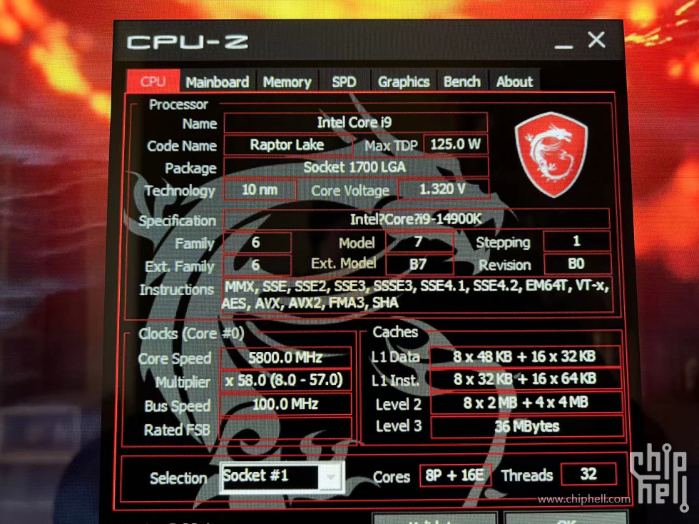

14900K盒装,微星的790没法看SP分,设置了全核心5.8小核4.4,RING50,防掉压3级,电压自动后进BISO看默认电压,显示1.318-1.32V,进系统用CPUZ看数据是一样的。

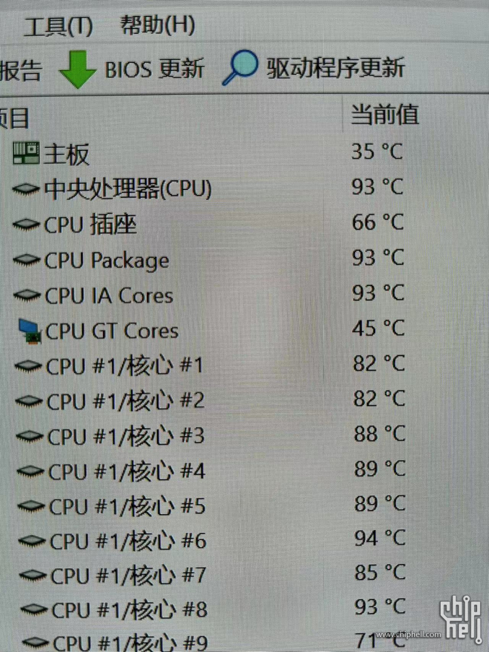

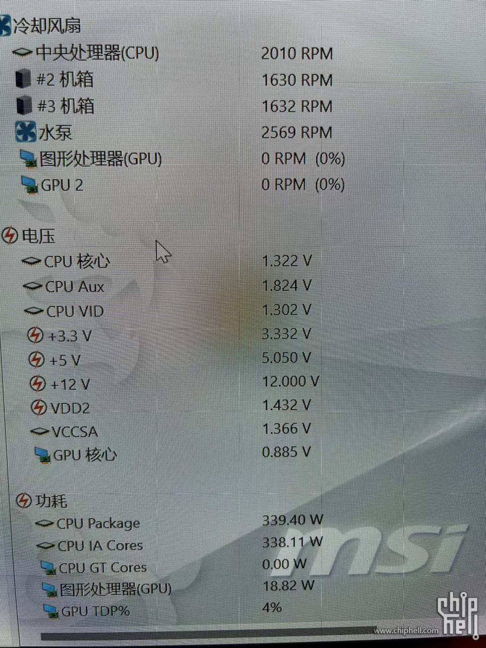

今天有空来测体质,定频定压,大核心5.8不变把小核心改到了4.5,电压也稍微降了一点点1.315,进行了R23半小时烤鸡没问题,看来这个电压主板BIOS还是判断的挺准的,烤鸡温度最高93,功耗在339W
