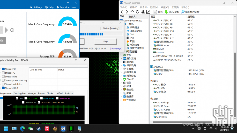

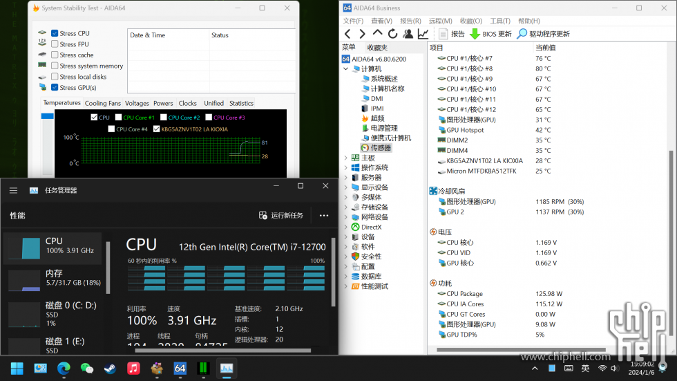

联想的P780 原来里面是一颗12900k 用不上这个性能 和朋友换了颗12700 温度85度 但功耗上不去了 主频也不到4.9

发表于 2024-1-6 20:35 | 显示全部楼层
建议装个XTU看看是什么限制住了
 楼主| 发表于 2024-1-6 21:03 | 显示全部楼层
orz_kun 发表于 2024-1-6 20:35
建议装个XTU看看是什么限制住了
很奇怪 开着XTU 到85° 就会显示撞TDP了 都不能稳定125w
发表于 2024-1-6 21:15 | 显示全部楼层
主板有PL1限制吧
发表于 2024-1-6 22:03 | 显示全部楼层
你这烤机烤了个寂寞,单烤CPU只勾选FPU选项,想烤GPU的话再开甜甜圈
 楼主| 发表于 2024-1-6 22:07 | 显示全部楼层
orz_kun 发表于 2024-1-6 21:15
主板有PL1限制吧
主板没有限制 不知道为啥每次80多度就撞TDP
 楼主| 发表于 2024-1-6 22:08 | 显示全部楼层
嗯嗯 好的 我是想先看下CPU的问题
