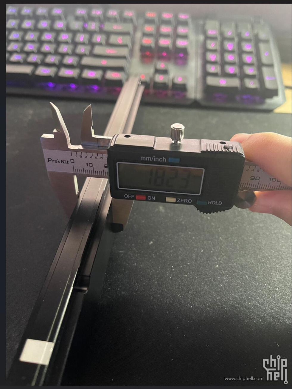

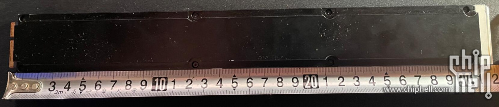

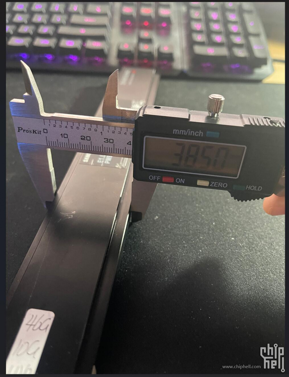

首先看到的是这个固态的外形,首先就是非常的长,粗略量了一下长约32cm,

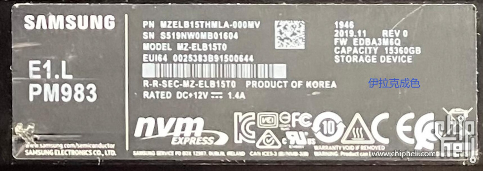

铭牌如下:
长度
宽度
厚度

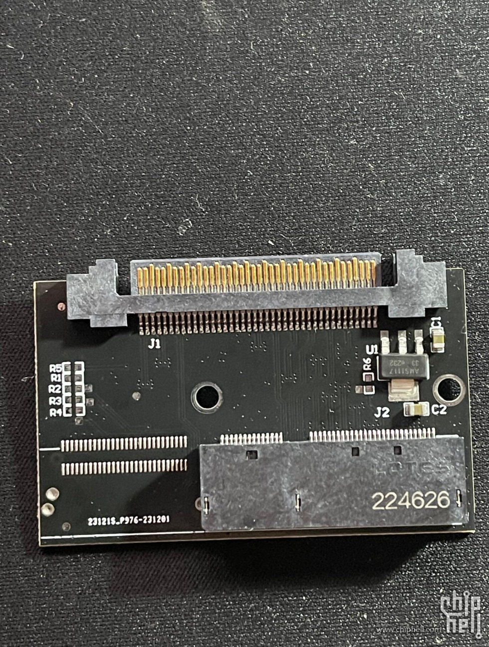

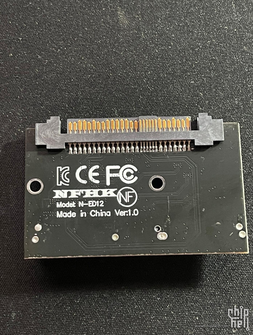

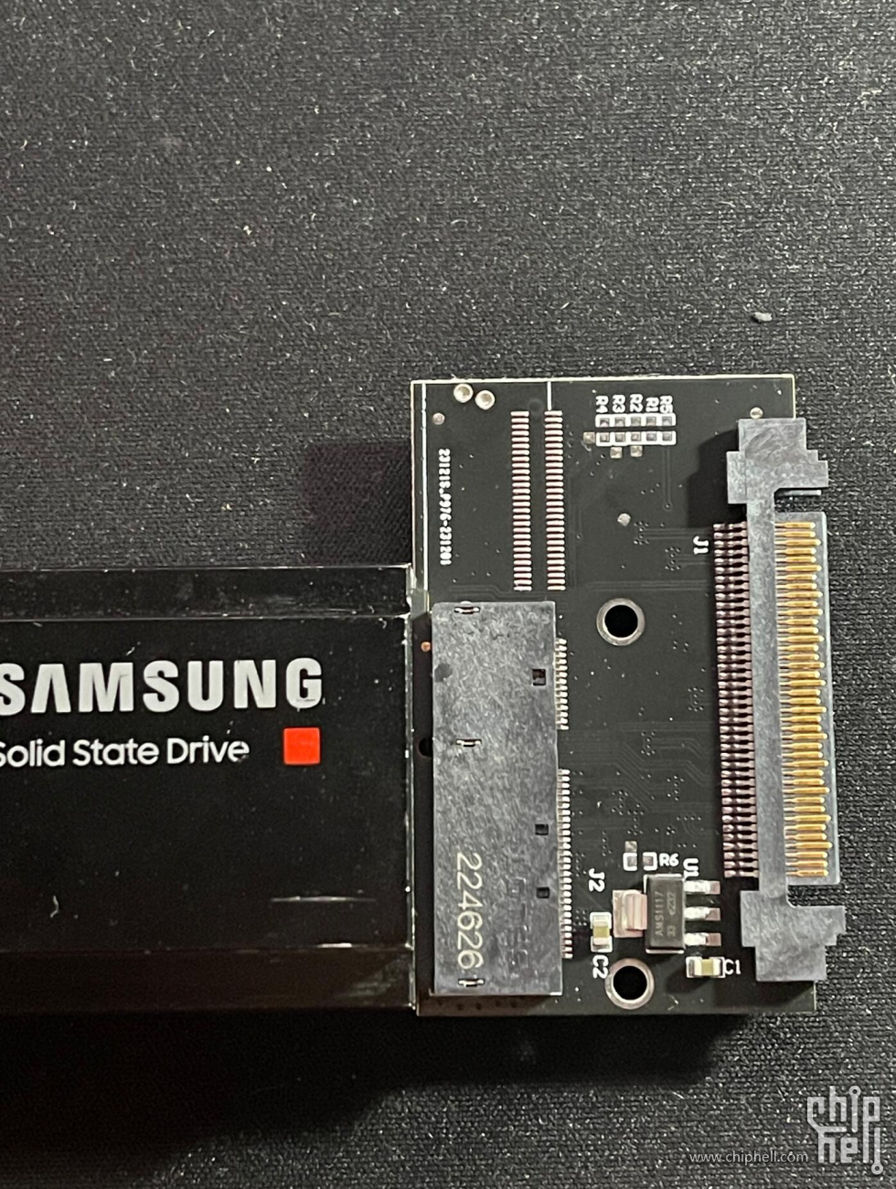

这个硬盘的接口并不是M.2硬插M.2的接口里面会BOOM。卖家送了一张转接成普通U.2接口的转接卡使用
组合体外形

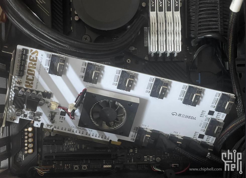

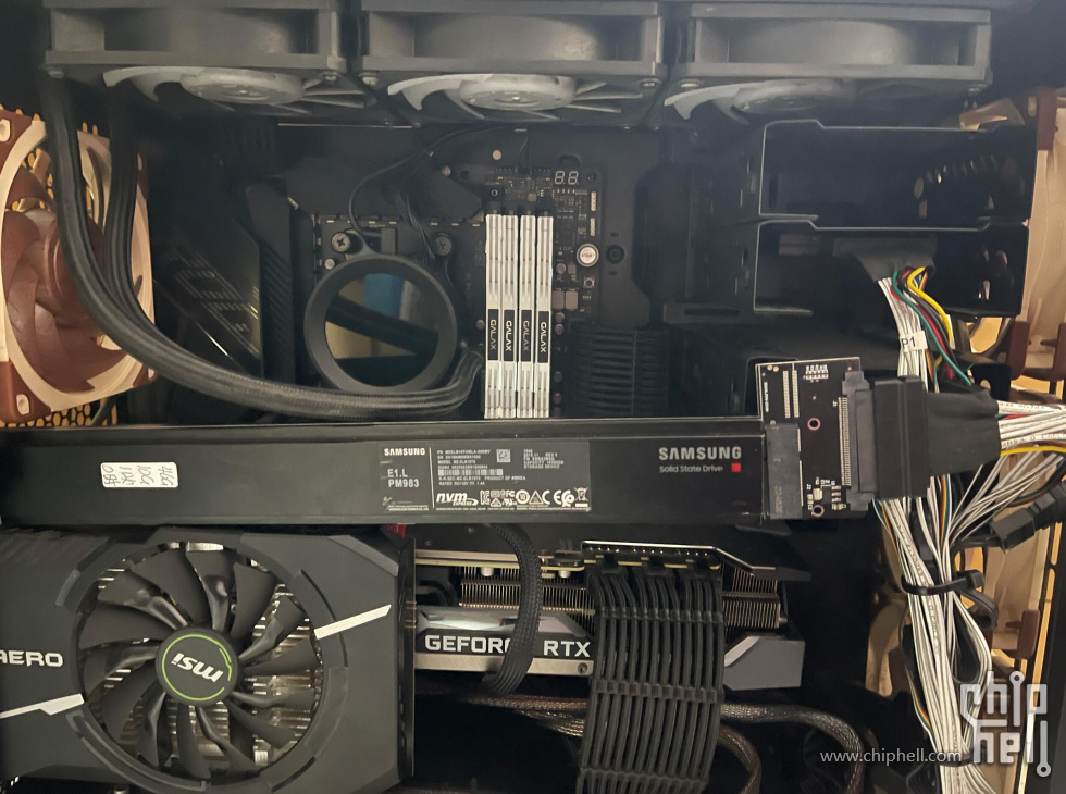

由于这块硬盘比较长,如果直接使用U.2转PCIE的转接卡并不好固定,所以我这边使用一张PLX拆分卡使用SFF-8654转SFF-8639也就是U.2的转接线来连接。由于使用了PLX芯片的缘故,实际跑分可能不如直连CPU的PCIE插槽高,测试成绩仅供参考。

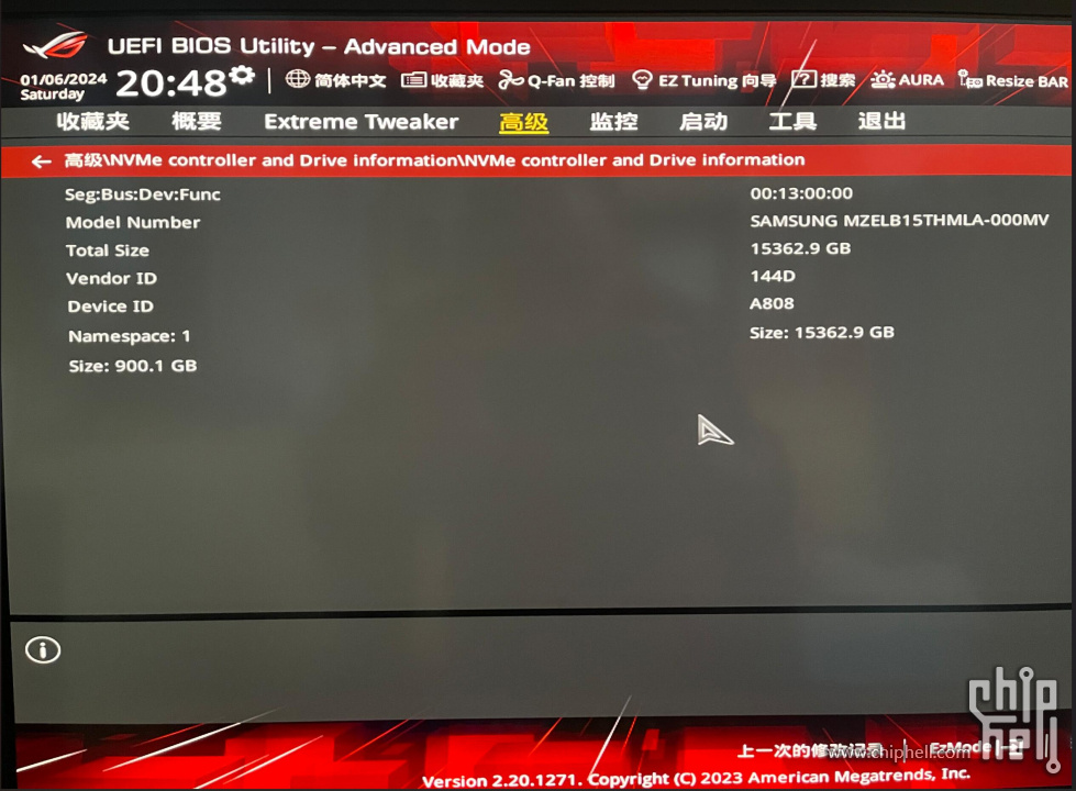

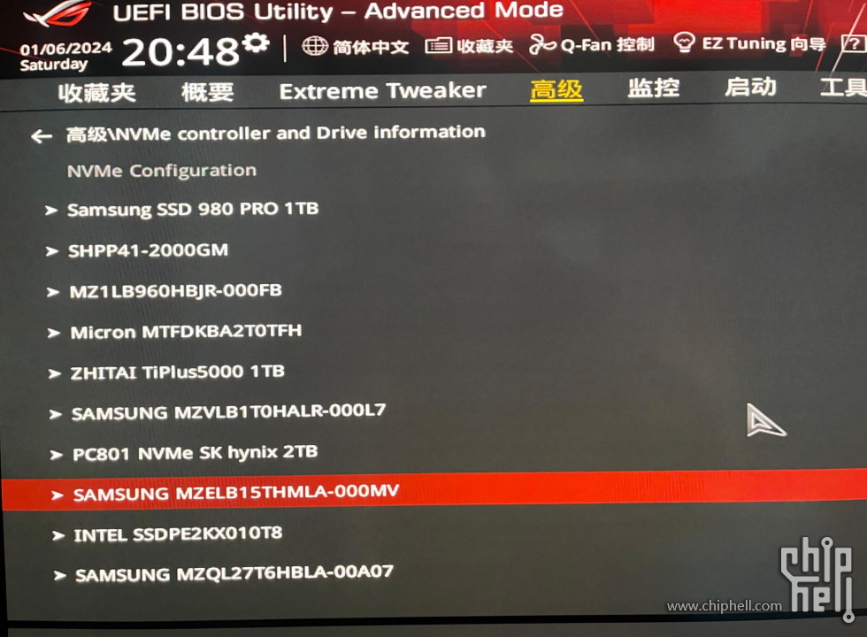

擦电,揩鸡。可以看到BIOS里面已经认到这块硬盘了

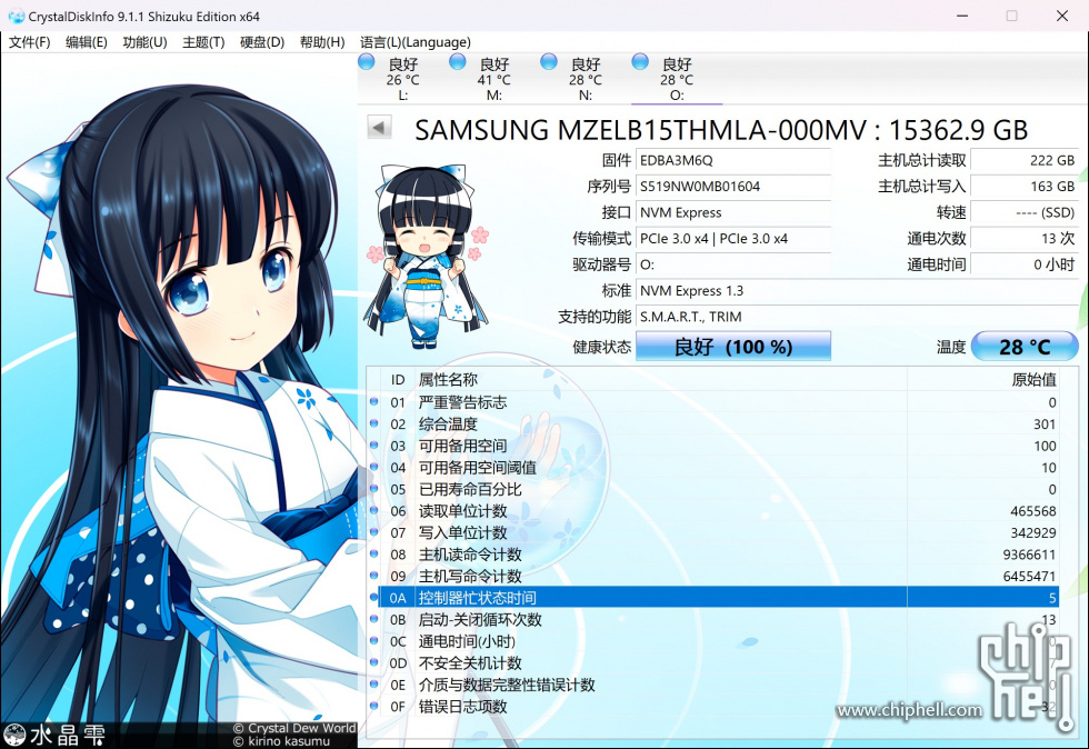

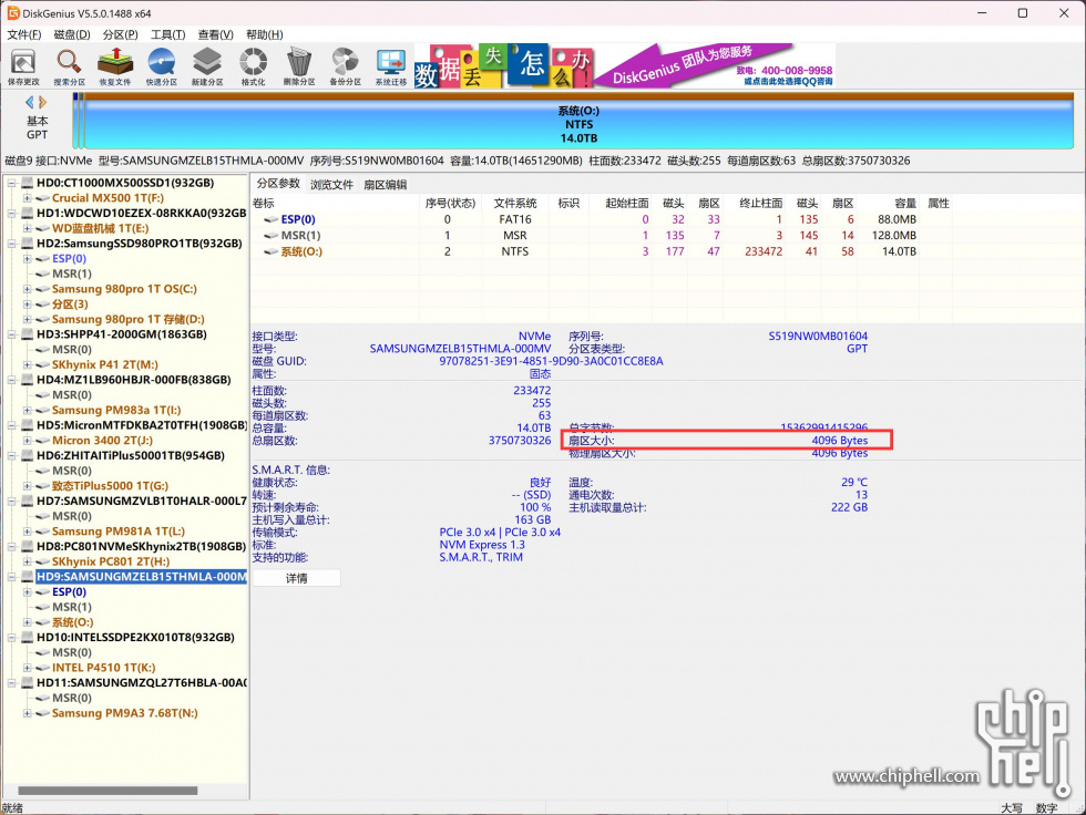

进入系统,使用CDI查看这块硬盘的信息,写入量和读取量均为不大,通电时间不长。05和03正常

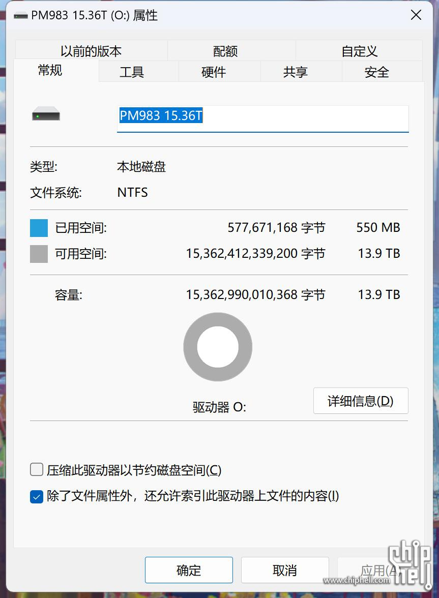

系统格式化后可用容量大约为13.9TB

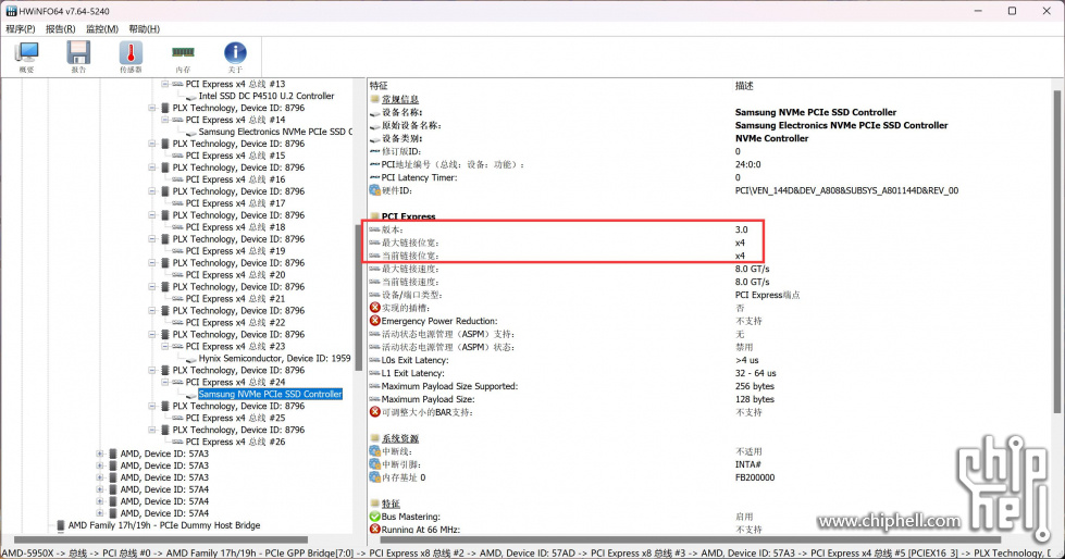

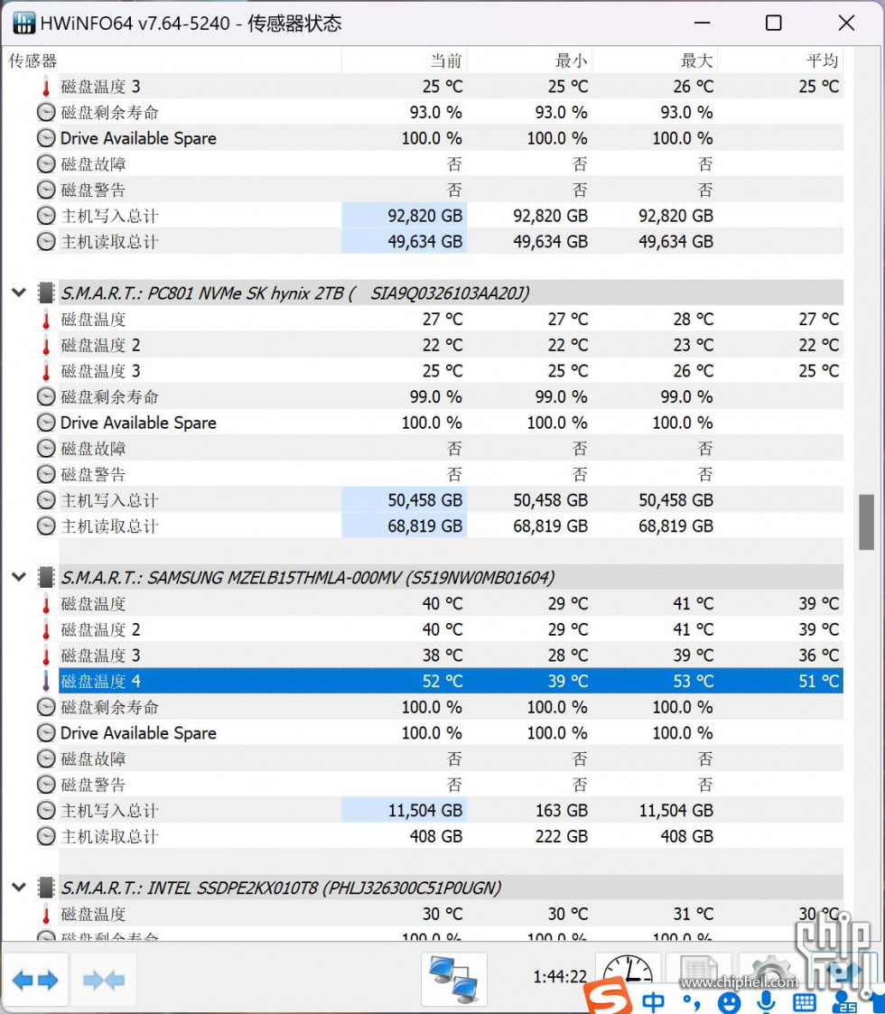

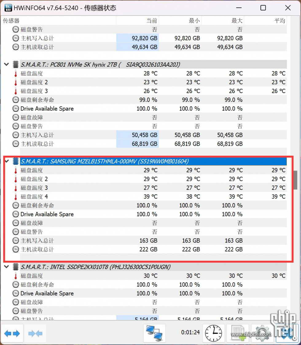

使用HWinfo查看温度可以发现这块硬盘能识别到四个温传;得益余大面积的金属外壳增加了热传递这块硬盘待机温度并不高,最高的也不过40度。我所在的城市今天气温在18度上下。

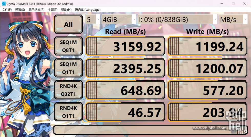

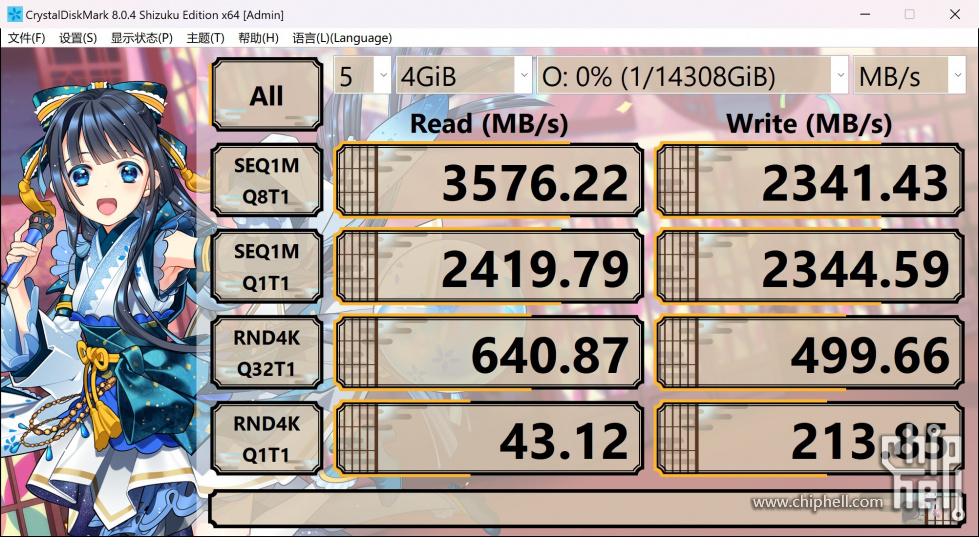

老规矩,空盘状态下跑个CDM,因为是使用PLX转接卡连接的所以4K成绩可能会偏低
作为对比加入了一张1T的pm983a,可以看到顺序读写方面不管是读取还是写入都较pm983a要有所提高,4K成绩两个半斤八两

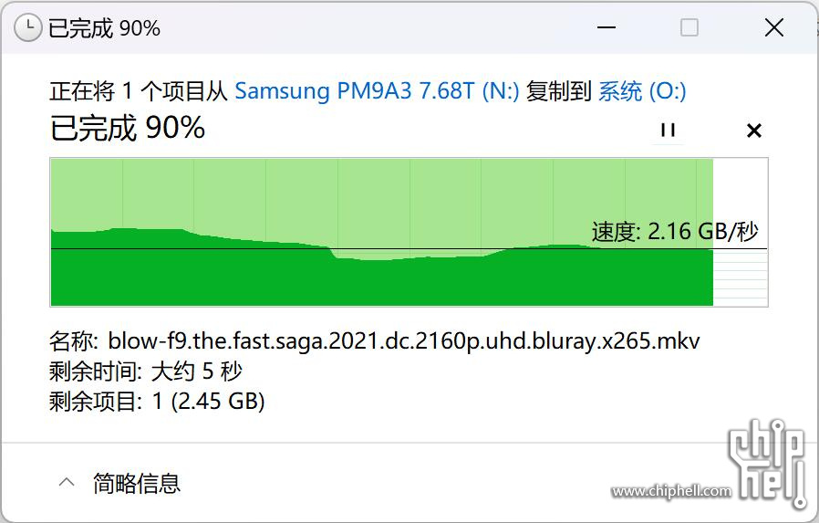

从其他盘复制一个26G的蓝光文件进来,速度基本稳定在2.1GB/s

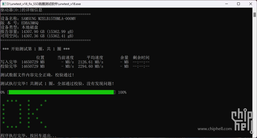

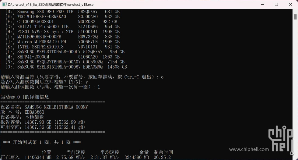

使用硬盘跑圈软件开启持续写入1h,速度基本稳定在2.1G/s左右与系统的复制速度相当,温度最高来到了53度,这个温度确实对于这块15TB的巨无霸来说确实算得上低了

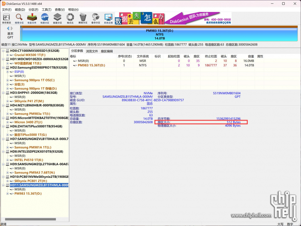

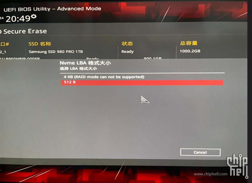

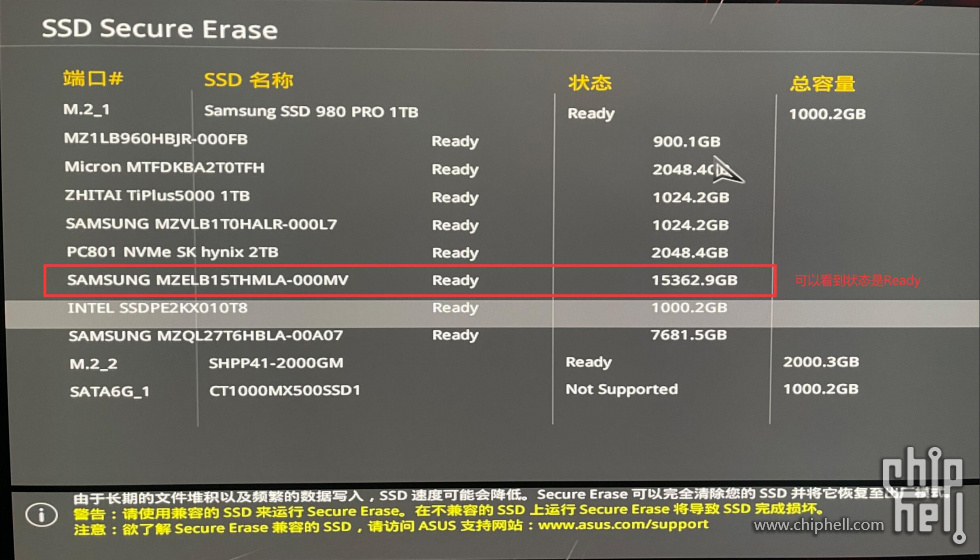

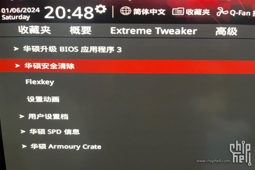

另外在说一个,这块硬盘默认为4Kn的扇区格式,不能直接克隆磁盘对于需要在上面装系统的可以利用主板BIOS的安全擦除功能调节扇区格式为512字节。注意擦除会清空整块硬盘的数据,务必做好备份后再执行操作。

这个转接卡用1117把5v转3.3.。虽然主要功率用的是12v。。这种最好还是用pcie转接卡吧。。。不需要转接供电。。。。

长得很别致。其实只要有延长线,机箱里面总有地方放。

 楼主| 发表于 2024-1-7 11:07 | 显示全部楼层
zhao1999250 发表于 2024-1-7 08:58
这个转接卡用1117把5v转3.3.。虽然主要功率用的是12v。。这种最好还是用pcie转接卡吧。。。不需要转接供电 ...
理论上是可以的但是淘宝看到的PCIE转接卡都是28pin的,三星这个盘是28+14pin,不懂直接插到28pin的那种转接卡能不能直接使用

真的很長,真的很長,超過18cm

发表于 2024-1-7 17:06 | 显示全部楼层
aixunxian 发表于 2024-1-7 11:07
理论上是可以的但是淘宝看到的PCIE转接卡都是28pin的,三星这个盘是28+14pin,不懂直接插到28pin的那种转 ...
屏幕截图 2024-01-07 170300.png 三种接口对应x4,x8,x16,按理来讲这个应该就是那个单一接口,不太清楚出于什么用x8的接口。。。

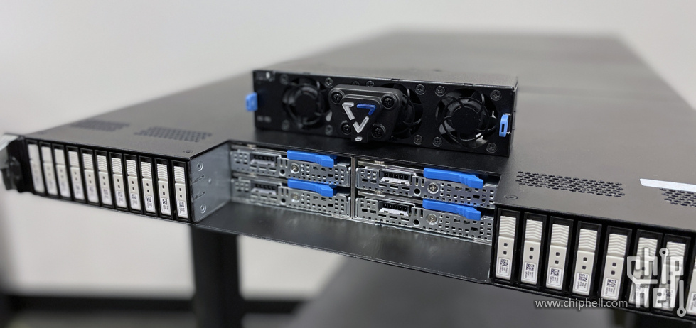

 楼主| 发表于 2024-1-10 11:50 | 显示全部楼层
tyy474 发表于 2024-1-10 10:48
我也没搞明白,为啥做那么长就可以,做成3.5寸硬盘那么大不也可以吗?拔出来就如同宝剑一般
E1.L定位是为1U服务器提供可以使用的大容量固态硬盘,数据中心一类的地方使用提高存储的密度。做得长就可以塞进更多的闪存颗粒。

发表于 2024-1-10 12:52 | 显示全部楼层

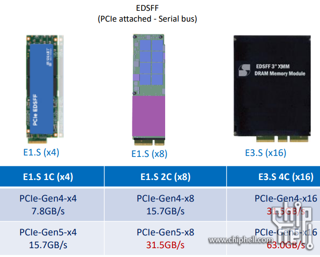

我看到天猫上这个转接卡了
可这很奇怪 28+14的E1L应该是pciex8的 而U2是X4的 还是有损失速度的
现在也没有x8转E1L的转接卡卖 能发挥这种盘速度的应该还是pcie转接卡
话说回来堪比显卡长度的转接卡这力学强度呵呵 怎么把ssd固定在上面呢 是个大问题
 楼主| 发表于 2024-1-10 13:06 | 显示全部楼层
武锋 发表于 2024-1-10 12:52
我看到天猫上这个转接卡了
这个固态最高就是x4的速率只是接口做成x8的样子。多出那14pin也许并无作用。目前在海鲜能买到的E1.L固态貌似就三星这个PM983是采用的28+14这样的接口。intel那个P4510则是普通的x4 28pin接口
