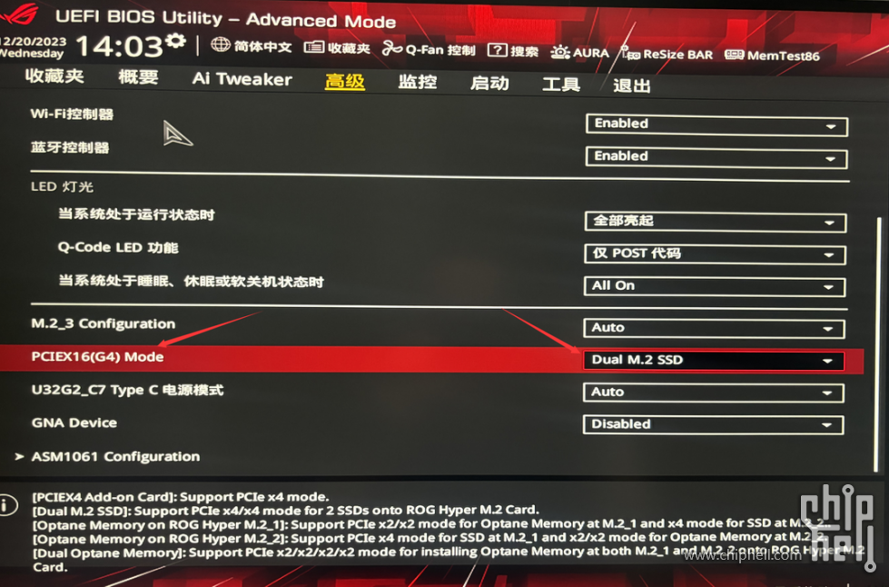

主板:ROG STRIX Z690-E GAMING
CPU:I5 13600
关于我的主板PCie拆分问题。
是不是只有PCIEX16(G4)这个支持拆分两个x4+x4,另外两个不支持拆分。
那我是不是可以买个m.2扩展卡接两个m.2固态呢,BIOS设置选Dual M.2 SSD就可以了呢?

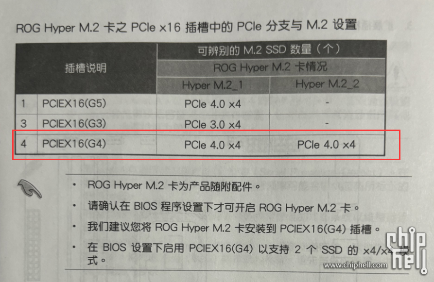

实际上是支持拆成8+8,然后每个8再扔掉一半带宽。
不过一般来说Z690合理规划的话...M2都是够用的吧。

不可能的,这个槽如果不插hyper卡就是个x4的槽,我想知道为啥一个x4的槽能通过这个卡转出来2个x4的盘位。如果这个槽原本支持x8那为啥插别的卡都只能用x4呢?

其实和直出PCIE有限制类似。除了X570,绝大多数PCH的通道都只能在1,2,4通道配置,两组4不能合成8
华硕这个就是把两个x4的引脚并在一起。只能当4+4接两个设备,不能单独识别一个8通道设备。

因为这是个x4+x4限定的槽,不是x8/x4+x4两用的槽
intel比较蛋疼
12/13/14代cpu里的x16 5.0只能拆成x8+x8
而z690/z790芯片组里那些灵活通道最多只能合成到单x4
落地到成品就会产生明明是x8的插槽却不能拆成单槽内x4+x4,以及明明可以单槽内x4+x4却不能单x8的插槽
