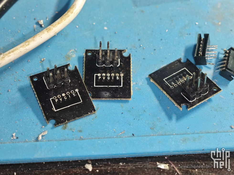

起因是想换海景房机箱了(图下进风,为了美观开始收反叶风扇,无意中看到一个串联线烧毁了的鸽鸽风扇,虽然没有具体看到啥样,但是卖家包每个插线是好的,遂入手
收到货后高血压的来了,卖家还没给我风扇到主板的连接线。。。只给了串联用的线,风扇的串联的线几乎全烧了,一个全没了,一个严重烧毁,一个中度烧毁,严重烧毁的还烫伤了扇叶(如图)不过好在卖家还送了个24pin的rgb线,就这样吧
于是开始规划。这个风扇有三个对外连接器,一个8pin用于接主板风扇和5v  argb的接口,一个互联输入,另一侧互联输出。串联接口和接主板的接口除了多了两个地以外只有风扇反馈功能的有无。两个对内连接器,都是6pin ph2.0接口,用于连到风扇里面焊线用
整理了一下现有材料和技能,ph2.0接口得买,如果要用正常用的连接主板的连接器,还得买2.0mm的2x4连接器,以及主板端两个连接器,索性只使用现有材料和白嫖功能来完成。
烧毁的串联线,直接拆掉用于互联输出的ph2.0连接器,直接把线焊到pcb上,手里10cm的24awg线刚好够(微长)这方面完成了,再从单位嫖了点拆下来的风扇线,杜邦线和排针,用于diy缺失的连接主板的线。最后剪一个12v rgb的线给5v argb用
焊接风扇部分是最简单的,虽然24awg的线比原装的26还是28的线粗不少,但是也刚好能塞进去,在大一号就不行了,风扇的塑料也是耐高温的,烙铁烫了几下也没太大问题。

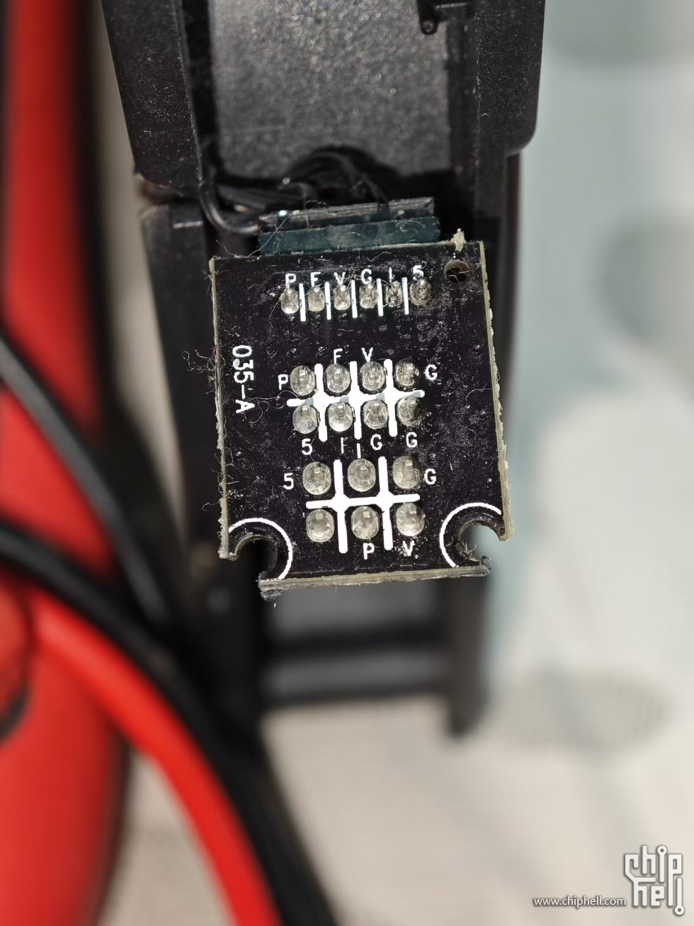

焊接连接主板的线,我计划用互联的连接器来完成,其中只有5pin有定义,缺失了转速反馈,不过好在边上的连接器就有这个信号,于是直接从背面飞了个漆包线(反正电流不大)用这个互联输入线连接主板。
需要点赞的是,风扇所有连接器(不管是不是焊接)都标注了pin定义,虽然是简写,但是还是很难得,把定义放在这(p=风扇控制信号; F=风扇转速反馈信号; +和V=12伏 G=地; 5i和i=五伏rgb控制信号;  5v和5=五伏电源 )

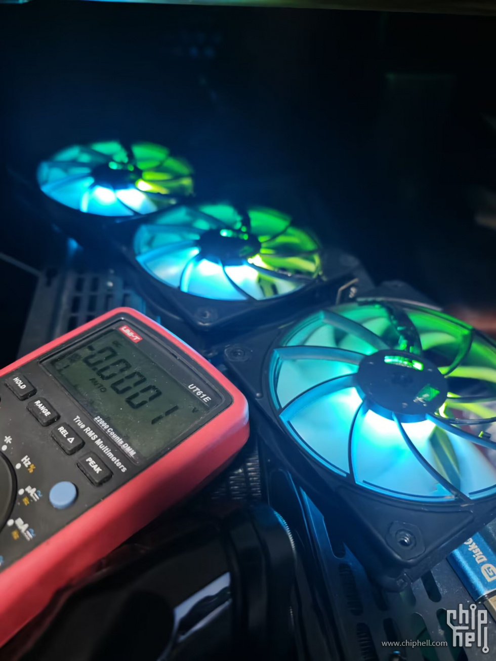

完工,enjoy
