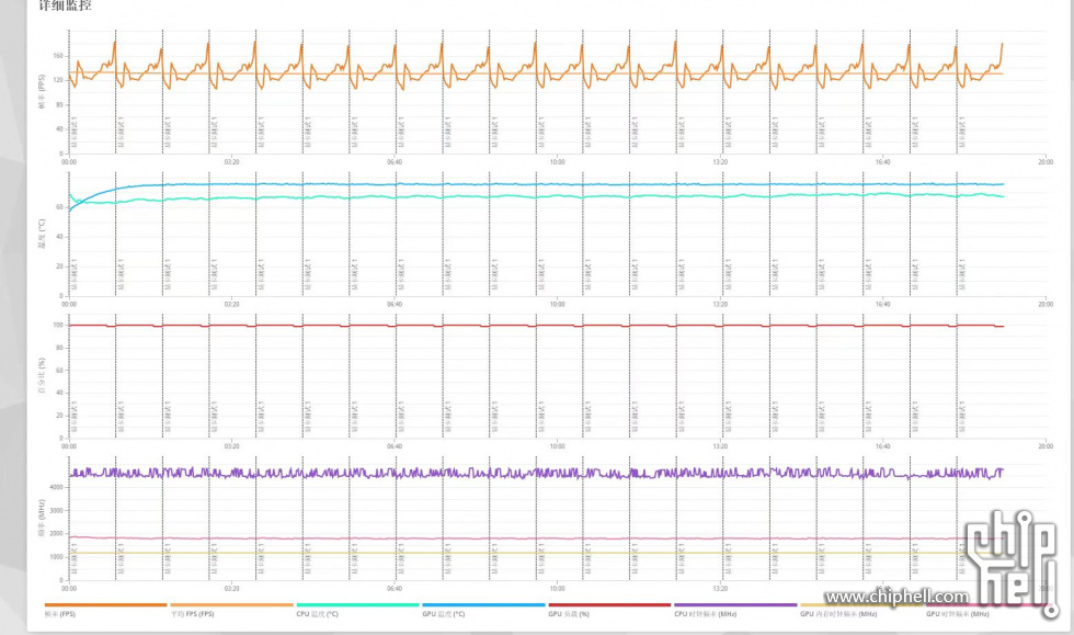

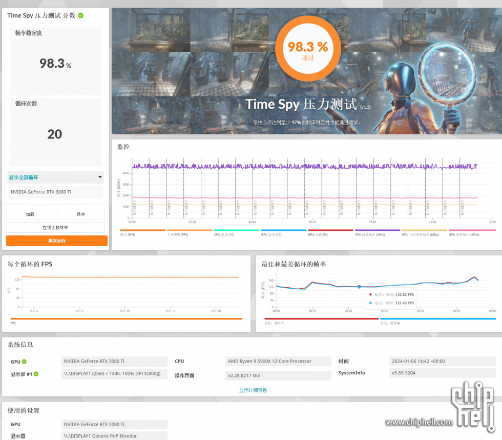

近期测试:租了个tuf3080显卡,和850W电源,更换测试2游戏后还是掉帧,4根内存条一根根测试还是不行,把游戏移动到非系统盘的固态里启动也不行,U盘重做了系统只装游戏还是不行,显卡驱动测试了近1年的六七个版本,BIOS测试了五六个版本(没立马扣电池但后来弄完扣过),AMD芯片组驱动更换过版本,游戏贴吧问了别人没这个情况,游戏重新下载没装插件测试也一样。清灰、擦拭金手指,换显卡线的插口,插排插头的位置也换过了。

TSE 第二场景循环测试一下 打开系统检测看下是哪里问题 之前最好重新安装下系统和驱动

TSE 第二场景循环测试一下 打开系统检测看下是哪里问题 之前最好重新安装下系统和驱动 ...
您好~请问 TSE是什么呢没搜到~ 系统重装过旧版本测试~驱动也试了好几个~
