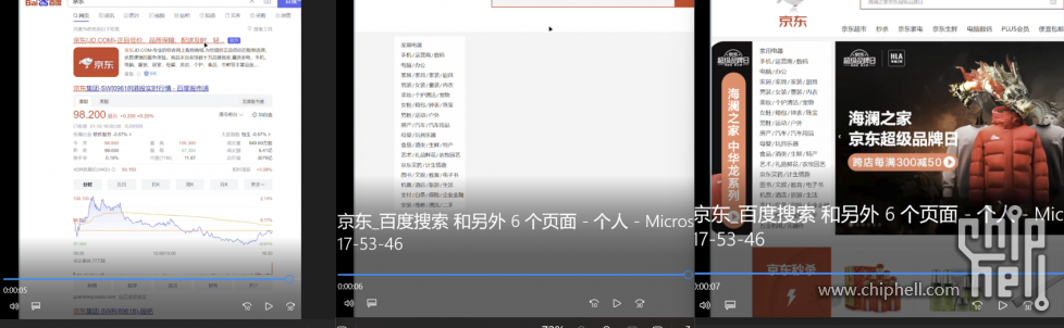

发表于 2024-1-10 18:02 来自手机 | 显示全部楼层
200兆电信宽带,18:00测试
耗时2秒左右加载完毕

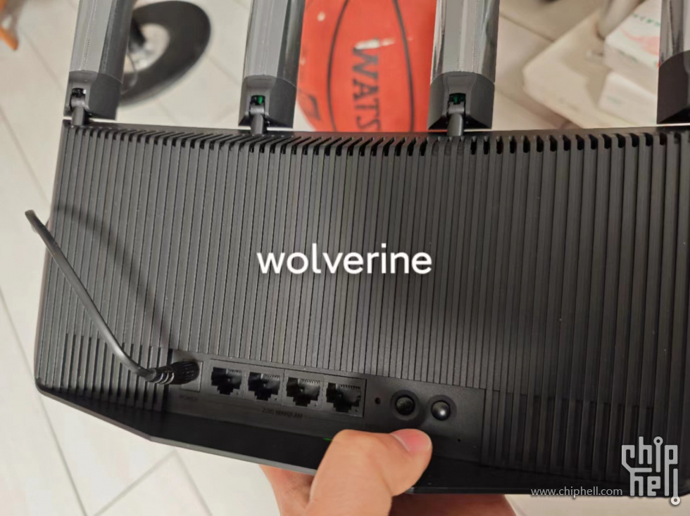

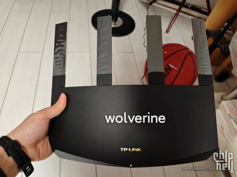

我在用同款....没发现你这个问题啊..我是用7DR6560 换下来的 XDR6080加2.5G模块,给我妈妈房子里用了.
