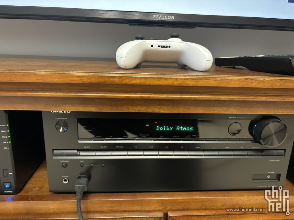

发表于 2024-1-11 09:30 | 显示全部楼层
有台xbox就可以了,直接穿透输出5.1到功放的。

是的,我有atv但听歌我都是用xbox
