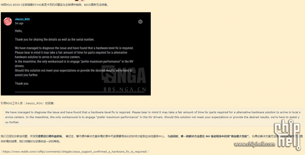

[显卡] 华硕B550-I搭配RTX40系显卡死机问题实为主板硬件缺陷
发表于 2024-1-11 09:47 | 显示全部楼层 |阅读模式
https://g.nga.cn/read.php?tid=37613809&page=e&rand=67   QQ截图20240111094644.png https://www.reddit.com/r/sffpc/comments/169gabv/asus_support_confirmed_a_hardware_fix_is_required/
PS:还在质保内,售后会帮忙免费更换为X570芯片组

 楼主| 发表于 2024-1-11 10:05 | 显示全部楼层
yihui000511 发表于 2024-1-11 10:03
华硕B550主板都不行吗?
我们遇到两个这样的情况了 都是免费更换的X570-I了
 楼主| 发表于 2024-1-11 10:06 | 显示全部楼层
KMDYX 发表于 2024-1-11 09:59
换芯片组是换主板还是换主板上的芯片组
ROG B550-I换ROG X570-I
难怪了,国行是否也支持这个保修政策呢?是打400联系售后还是?

发表于 2024-1-11 11:01 来自手机 | 显示全部楼层
inman2008 发表于 2024-1-11 10:54
这个咋换啊?是整块板子换么?
只能换板 硬件设计错误华硕修正不了

发表于 2024-1-11 11:20 | 显示全部楼层
这个事情我当初9月在保得时候发过邮件,给的建议也是设置最大性能,NND,现在过保了

才知道是这个原因,我的就是不定期亮VGA灯死机,好在频率不高,之前以为是显卡延长线的问题。问题现在过保 ...
有延长线 如果是3.0 就改GEN3试一下 过保就不行了
