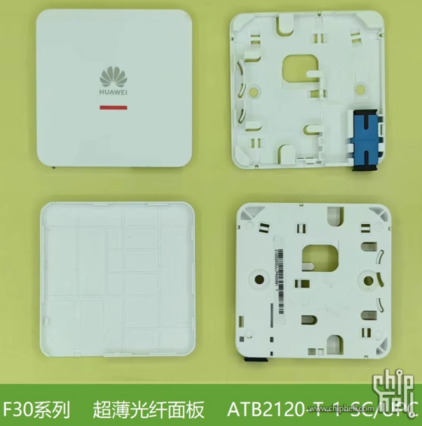

从而学习,买了同款的华为FTTR底盒。

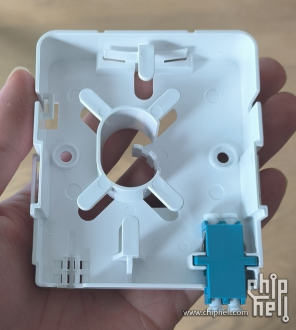

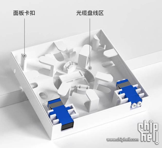

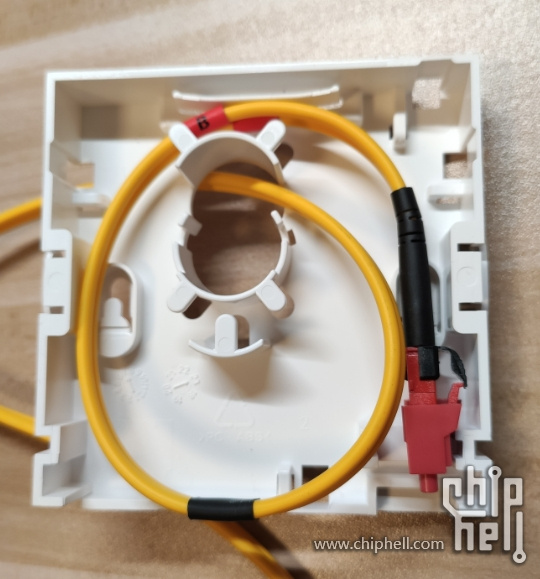

知道这种是自带光纤盘线区的,所以比较好盘线。(找了个成品光纤跳线来作为示意图
但是在网上找到了一款华为的,更薄的光纤底盒
内部是没用常规的这种光纤盘线区的
想问问,我这种用光纤跳线的盘法对不对?因为之后是用光纤热熔尾纤的。
现在只是用成品跳线来模拟罢了。想问我这样的光纤盘法对不对。。
如果不行,我就只能看帖子里的,买同款带 光纤盘线区 的底盒了,虽然厚一点,也大一点。
发表于 2024-1-11 10:41 | 显示全部楼层
这样吧
发表于 2024-1-11 10:47 来自手机 | 显示全部楼层
一样能盘,具体手法我就不清楚了
发表于 2024-1-11 10:48 | 显示全部楼层
角度别太小就行,爱怎么盘怎么盘
发表于 2024-1-11 11:00 | 显示全部楼层
多留一米或者2米在底盒里吧,,, 狠毒城市可以FTTR入户了 留好管就行了
发表于 2024-1-11 11:04 | 显示全部楼层
无所谓,不要折起来……都能用
发表于 2024-1-11 12:22 | 显示全部楼层

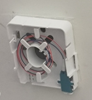

2L是比较好的盘法,就是别折了就行,家装接头没问题的话,你盘的方法衰的不大也没问题,还有一种更好看的,下层盖子是透明的,非常好看,在这个帖子里面https://www.chiphell.com/thread-2445340-1-1.html
 楼主| 发表于 2024-1-11 16:15 | 显示全部楼层
感谢回复,不过我估计熔接尾纤会很长的样子,这款超薄的看起来只能缠绕一圈的样子。。。
发表于 2024-1-11 16:18 | 显示全部楼层
2L是对的,只有90°弯
 楼主| 发表于 2024-1-11 16:18 | 显示全部楼层
kkfnaidon 发表于 2024-1-11 12:22
2L是比较好的盘法,就是别折了就行,家装接头没问题的话,你盘的方法衰的不大也没问题,还有一种更好看的, ...
这个透明的很像华为的这款,但是华为已经停产绝版了
所以现在的就是3楼里楼主用的这款,便宜,几块钱一个。
 楼主| 发表于 2024-1-11 16:19 | 显示全部楼层

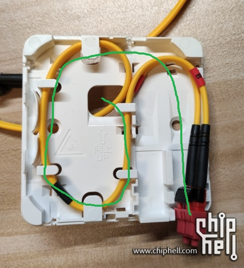

SAMLI 发表于 2024-1-11 16:18
2L是对的,只有90°弯
意思是,超薄的这种,只能弯一圈吧。。。
再多弯几圈就做不到了,就像这样?
超薄的做不到这种多弯几圈了是吧?
发表于 2024-1-11 16:23 | 显示全部楼层
凤舞夜月 发表于 2024-1-11 18:19
意思是,超薄的这种,只能弯一圈吧。。。
再多弯几圈就做不到了,就像这样?
你这线恁粗,线圈是盘不了,盘个蚊香还是能盘两圈的
 楼主| 发表于 2024-1-11 16:32 | 显示全部楼层
不不不,。不是盘这个线,这个线是拿来作为盘线示意图的,实际要盘的,是买的LC光纤尾插。。。。我还得去找师傅来热熔的
发表于 2024-1-12 09:52 | 显示全部楼层
我来告诉你吧,你要买的不是这种黄色跳纤,而是束状尾纤,搜完这东西 你就不会问什么盘多少圈是不是这么盘的事了
