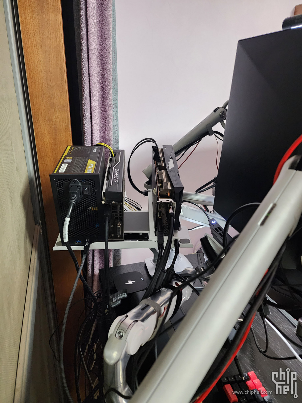

现在一直在折腾多屏,以前用的OCuLink接口的方案,很稳,现在换了台主机,用雷电口,买了两个,一个蜂鸟2,一个TH3P4G3,用起来都有断卡的问题,主机是amd平台有两个usb 4,很烦,是不是要intel平台的好些啊,反正又搞了台intel的平台,有两个雷电4,到时试试,
然后如果一台主机接两个的话是不是一个A卡一个N卡就直接装官驱就行,我现在试了两张A卡,就是集显和独显都不能共存,只能用一个,更不要说两个独显了,只能用R.ID的分离驱动才行,N卡呢?官驱可以直接同时驱动多张卡吗?

我觉得不是接不接显示器的问题,可能是amd平台的usb 4虽说兼容雷电4,但是雷电是intel主导的吧,可能兼容性没那么好。

N卡的话如果都是同类型的(同移动/同桌面)直接装就能识别2张卡。
如果不是同类型的,把驱动都卸载干净,用geforce experience装,有几率能装好。
蜂鸟2掉卡主要还是供电问题。

n卡没问题 只不过我tb4热插拔有问题

稳不稳主要还是看显卡
我用的盒子,配5700XT显卡,从没出过异常
但是换了6600XT之后,每次进游戏总是无反应,再次重启机器就可以了
除了显卡,其他都一样,升级到最新驱动也无解
现在显卡拆了放进台机了,不知道现在有没有解决这个问题

卡本身稳,但是下联的USB口下挂的东西倒是有几率掉……

可能,今年买了thinkbook 14+锐龙版,但是雷电盒子识别不了,有老的雷电3的xps13倒是很容易就识别到了。
发表于 2024-1-15 14:42 | 显示全部楼层
这两家好像都是JHL7440的雷电主控,兼容性据说不如6系的好
