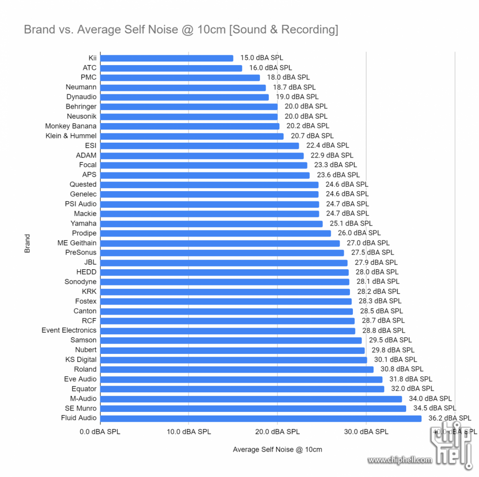

发表于 2024-1-17 08:16 来自手机 | 显示全部楼层
K&L的用户表示底噪超低,背景很干净~完全不担心。
