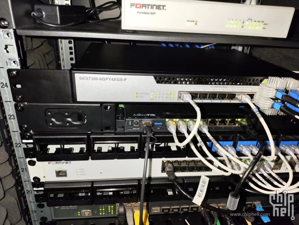

2.5g交换机我用的兮克SKS7300-8GPY4XGS-P,上了四个猫棒,感觉还行

发表于 2024-1-19 10:36 | 显示全部楼层
感觉mikrotik设备有点弱了
发表于 2024-1-19 13:26 | 显示全部楼层
zsecsqawdx 发表于 2024-1-19 10:36
感觉mikrotik设备有点弱了
其实还好,我就用来跑pppoe,策略什么的都扔给防火墙了。
