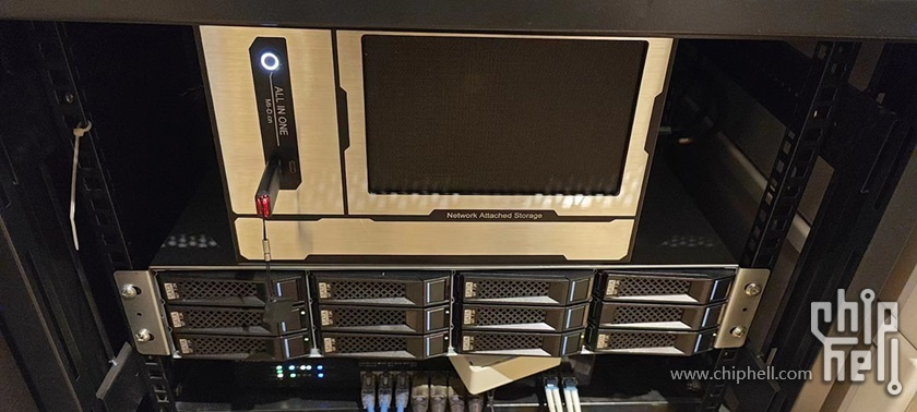

浪潮5212M4机头,某鱼只要100出头
发表于 2024-1-18 15:34 | 显示全部楼层
我也在用浪潮5212M4机头
