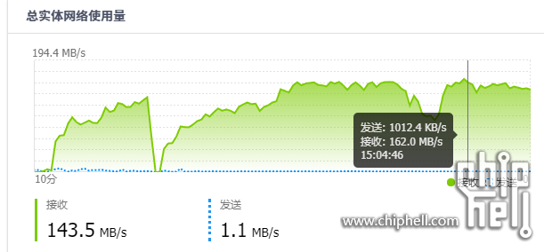

2015年装修施工队埋的网线,估计八九米长。只有A650标识, 没有CAT 5E  6 之类的,我不确定这是几类线。最近升级了千兆,测速始终只能跑到750M左右。光猫和路由器都是千兆口的。握手是千兆了,但测速始终跑不满,请问是和这个网线有关系吗?
后续结果更新:
已排除了线的问题。
昨天电信的人来了。整了一通,他也没发现问题。然后他把光猫重启了,再试能跑到920M了,我光猫大概是一周多前重启过,他给我说的是光猫过段时间也要重启下。  但是很扯的是,今天开机又测试几次又回到700多M的水平了。不可能光猫还需要天天重启的了。
决定先不折腾了,看了大家的分享,后边也准备换一个G7615的光猫再看看了。
更换光猫后:
换了G7615,网速一切正常了。 测带1200多M,下载最高可以跑162MB/S。算是没有白折腾,从光猫到内网全升到2.5G了。

 楼主| 发表于 2024-1-21 10:32 | 显示全部楼层
fr198641 发表于 2024-1-19 10:47
还是找根短线连光猫对比下看看是不是网线问题先。感觉不是网线问题,有能力的话改回光猫拨号,直连光猫看看 ...
短线试了,一样的跑不满。  昨天电信的人来了。整了一通,他也没发现问题。然后他把光猫重启了,再试能跑到920M了。  但是很扯的是,今天开机又测试几次又回到700多M的水平了。
 楼主| 发表于 2024-1-21 10:38 | 显示全部楼层
兽人9527 发表于 2024-1-19 10:48
什么几类线?感觉就是杂牌,不合格东西,
应该是杂牌。看不到牌子标识, 不过只有几米的长度,现在已排除是线的问题了。要重启光猫能跑满,但过了一天测速又下去了。光猫不应该要一天一重启的。暂时就先不折腾了。
 楼主| 发表于 2024-1-21 10:39 | 显示全部楼层
xiaotao5433 发表于 2024-1-19 11:03
局域网内测速试试吧。。先排除线缆的问题,外网测速不稳定的,有时候会不准 ...
已排除线的问题。 是光猫要重启。
晓古城 发表于 2024-1-19 11:07
光猫直接连电脑速度正常吗?我五类都能千兆,暂时不用换了
已排除了线的问题,是光猫要重启。
