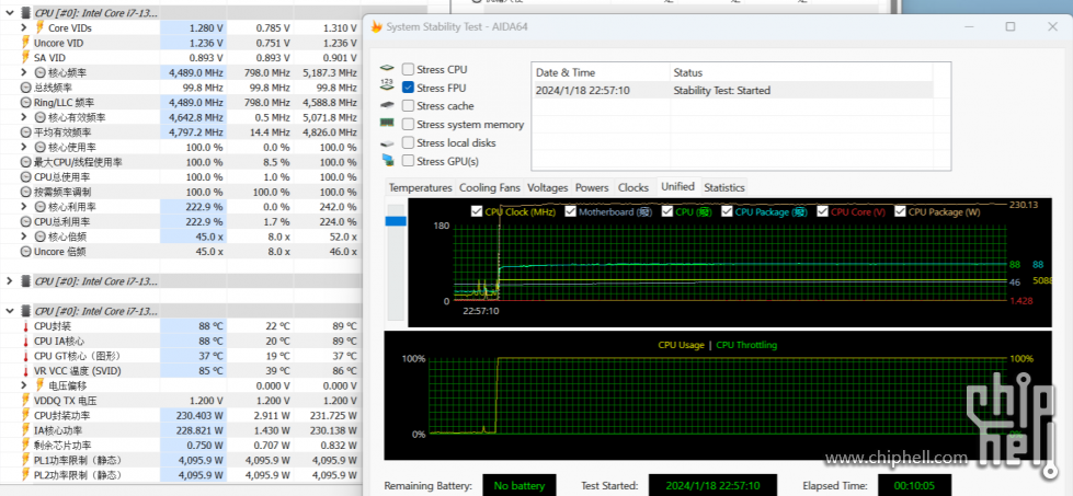

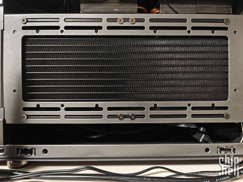

FX280,ID用旧模具出的280水冷,水泵2100RPM,不是ID最新的2500RPM,原配风扇800~1600RPM。非常廉价,jd价格259。
开箱也省略吧,直接装到趣造1里面拍一张,硅脂用的7921。品控还行,鳍片都没歪,风扇轴心也没什么晃动。
i7-13700 非K FPU烤机10分钟,读出功耗230W,室温17度,核心稳定88~89度。打开侧板或者关闭侧板结果温度都一样。
噪音很小,水泵几乎没声音,毕竟才2100RPM,风扇拉满后有一点呼呼的声音,低频噪声,不恼人。
待机浏览网页21度。
结论,具有不错的240性能的280 AIO,用体积换静音。

 楼主| 发表于 2024-1-19 12:48 来自手机 | 显示全部楼层
solder 发表于 2024-1-19 08:18
泵没什么问题,最怕的就是id的风扇不给力。我单独购买的超薄4pin风扇噪音就挺大 ...
风扇确实不给力,重新调曲线之后,1250RPM 平均温度90度,比拉满1600才高了不到2度,噪音进一步降低。估计还是风扇问题,高转速有一部分扇叶应该是失速了,只吼不吹风。
