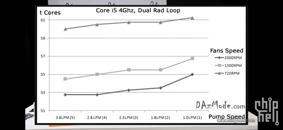

分体水冷,流量多少升每分钟为及格?

规模是420x45+420x60,在考虑是否要加一个280x30或者280x20

按照老黄历是1gpm合格1.5优秀(1gpm=3.785lpm),但现在不讲究这个了

看过站长的一个视频,里面提到2升/分钟,应该是不错的水平

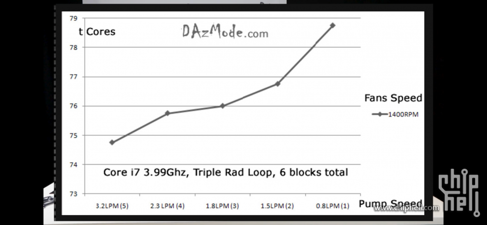

油管DazMode很早就研究过,基本大于2lpm及格,最好是1gpm。

每分钟1加仑。但是现在的硬件,散热瓶颈都不在流量了,远古时期的硬件发热量都还没那么大。现在一个是CPU HIS的积热以及CPU冷头的热交换效率;高功耗GPU冷头的热交换效率(比如我的4090烤鸡时热点能去到50度,但水温只有20多度)。再有就是冷排散热规模和风扇散热效率;加排和拉高风扇转速带来的温度表现提升都远高于提高流量。
