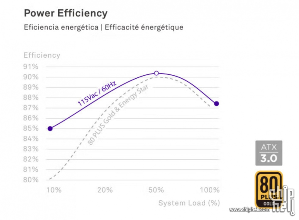

(3)80 PLUS金牌认证
80 PLUS认证是一个衡量电源转化效率和功率因数的指标,从白牌到钛金,认证等级越高,说明电源越省电。虽说认证等级高的电源品质不一定就一定更好,但80PLUS认证能一定程度上反应电源的品质好坏,认证等级越高的电源一般能反应出更好的用料、架构等。
恩杰 C1200 GOLD的转化效率>90%,达到80 PLUS金牌认证指标。

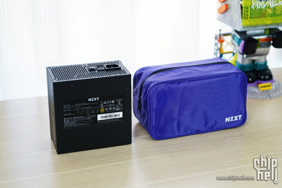

盒子内是电源和一个紫色的线材收纳包。

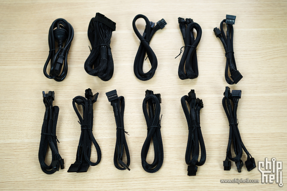

恩杰 C1200 GOLD共配有11条线材:24 Pin主板线、4+4 Pin CPU线x2、8 Pin PCIe线x2、16 Pin 12VHPWR显卡线、SATA线x3、电源线,可以满足大多数人的装机需求。

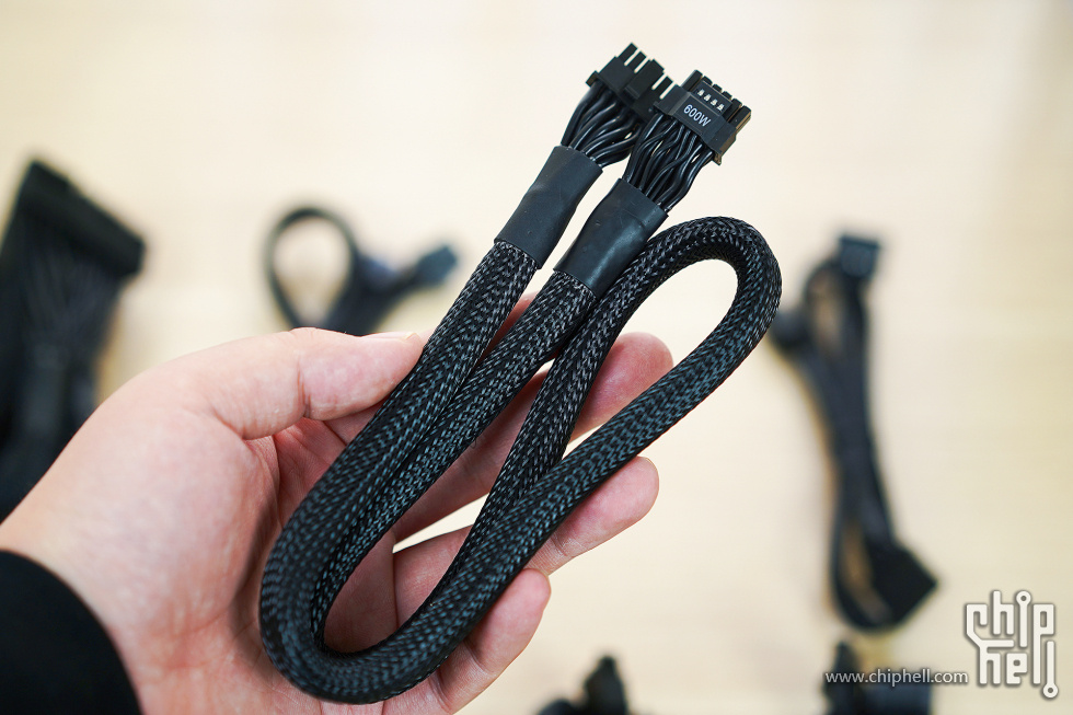

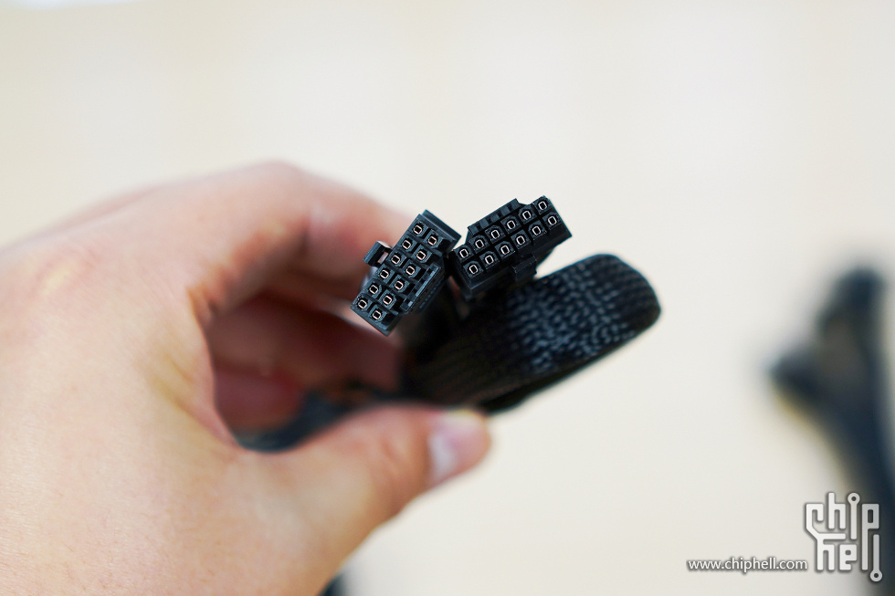

12+4 Pin显卡供电线,12VHPWR显卡供电接口被很多人默认为ATX 3.0电源的标志。

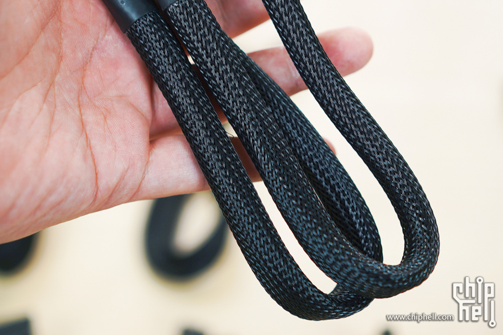

我对这款电源唯一的吐槽:线材。没错,C1200 GOLD竟然还在用这种又粗又硬的电源线,装机、理线让我头疼不已。这里@一下恩杰品牌方,是时候与时俱进啦,快马加鞭换成又软又好看的压纹线吧!

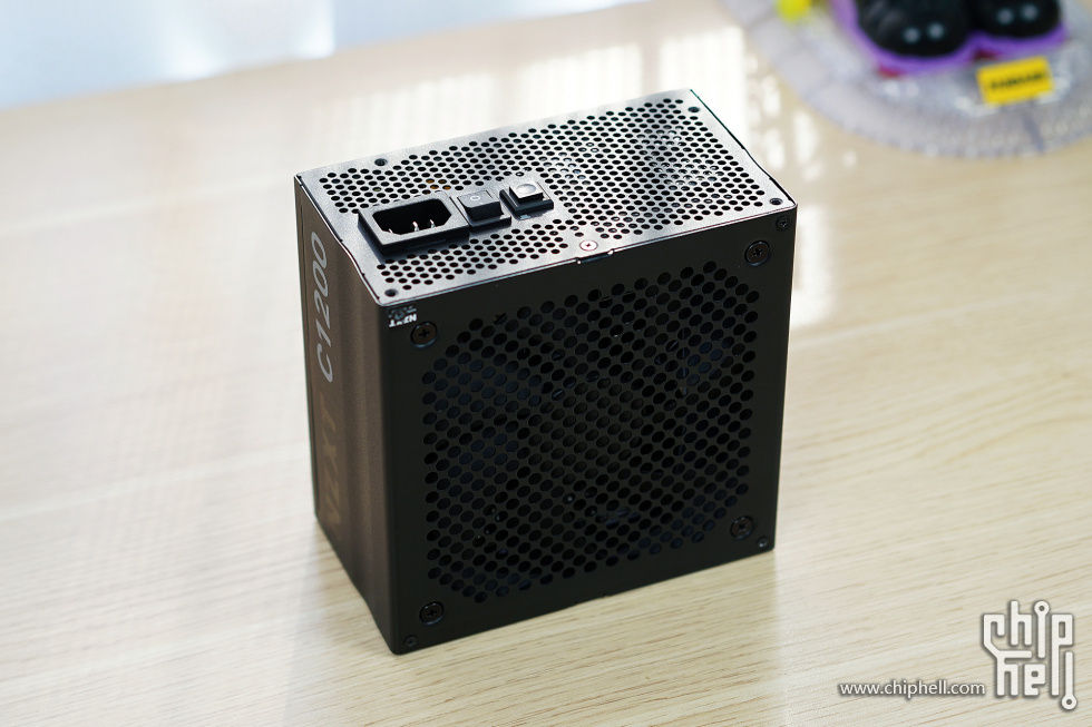

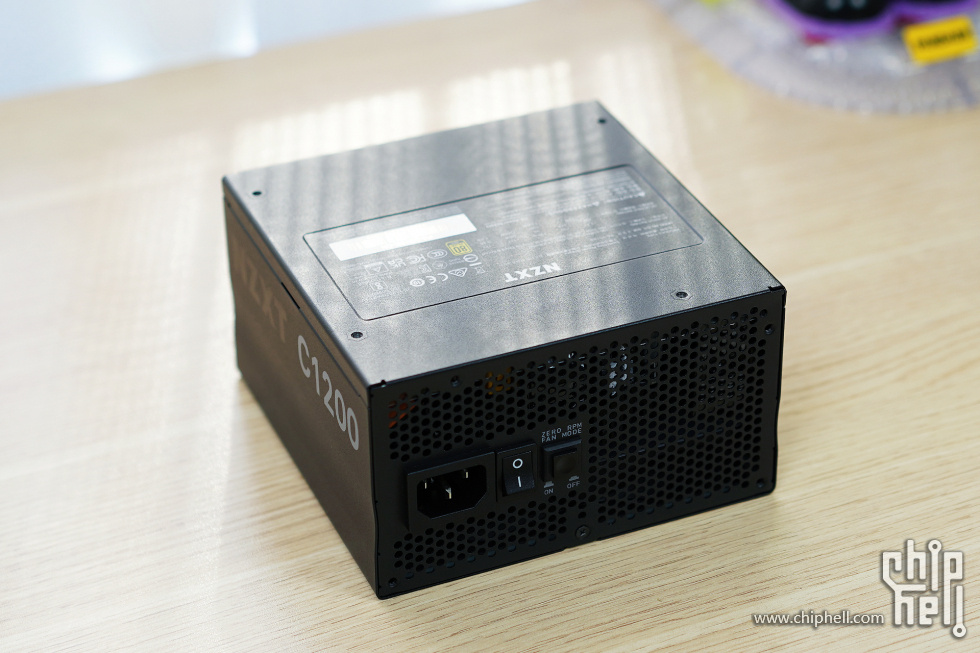

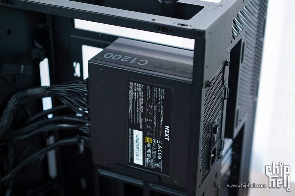

电源的金属外壳,外型干练、沉稳,质感很足,侧面标注了“NZXT C1200”字样。
电源尺寸(长宽高)150*150*86 mm,体型不算大,可以塞进大多数机箱。这外观、这尺寸让我想起多年前用过的第一款恩杰电源C650,尺寸和C1200 GOLD一摸一样。
底部的135mm大尺寸7扇叶风扇,支持ZERO RPM零风扇智能启停功能,开启后,电源会在低负载状态下停转风扇,这时的运行噪音达到最低值。

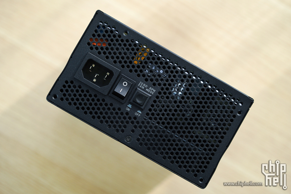

背面设有独立的电源开关和一枚“零噪音”按钮(ZERO RPM风扇智能启停开关键)。

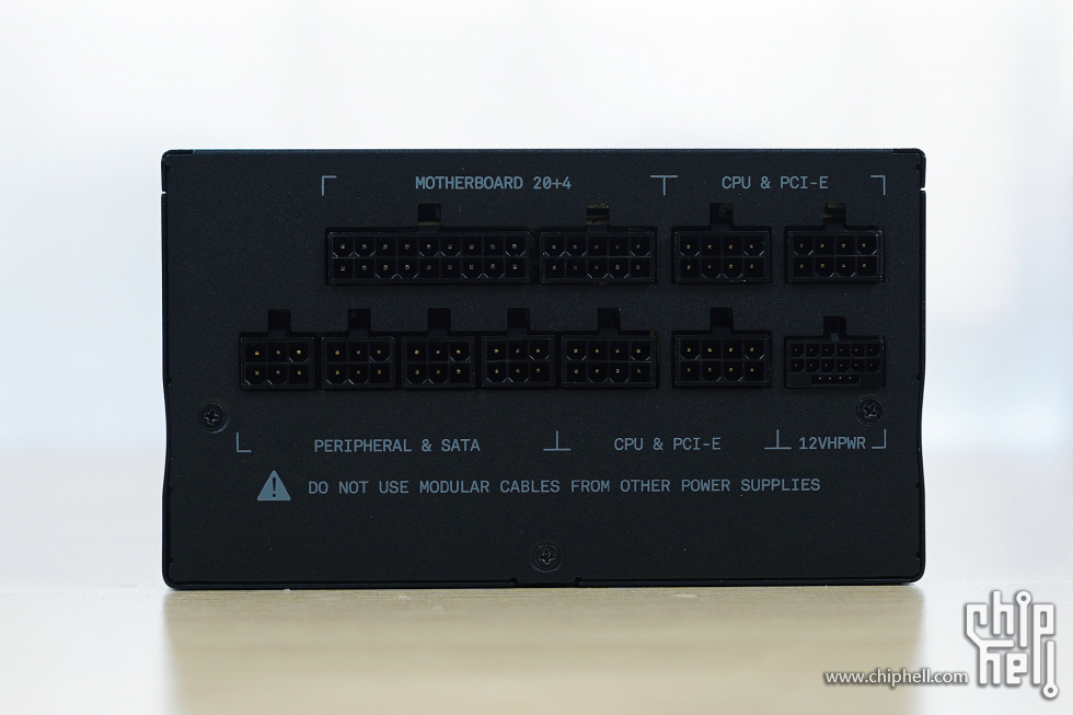

NZXT C1200 GOLD电源采用全模组接口设计,有:
4组8pin接口(CPU&PCI-E),为CPU和显卡的供电;
4组6pin接口(PERIPHERAL&SATA),给SATA硬盘和外接设备供电;
1组12VHPWR显卡供电接口以及1组24pin ATX主板供电接口。
其中,12VHPWR显卡供电接口可以提供600W输出功率,而且是持续、稳定输出,用一根线就能给显卡供电,这也是我喜欢这个接口的重要原因。

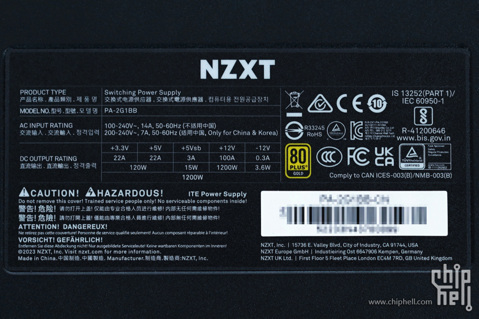

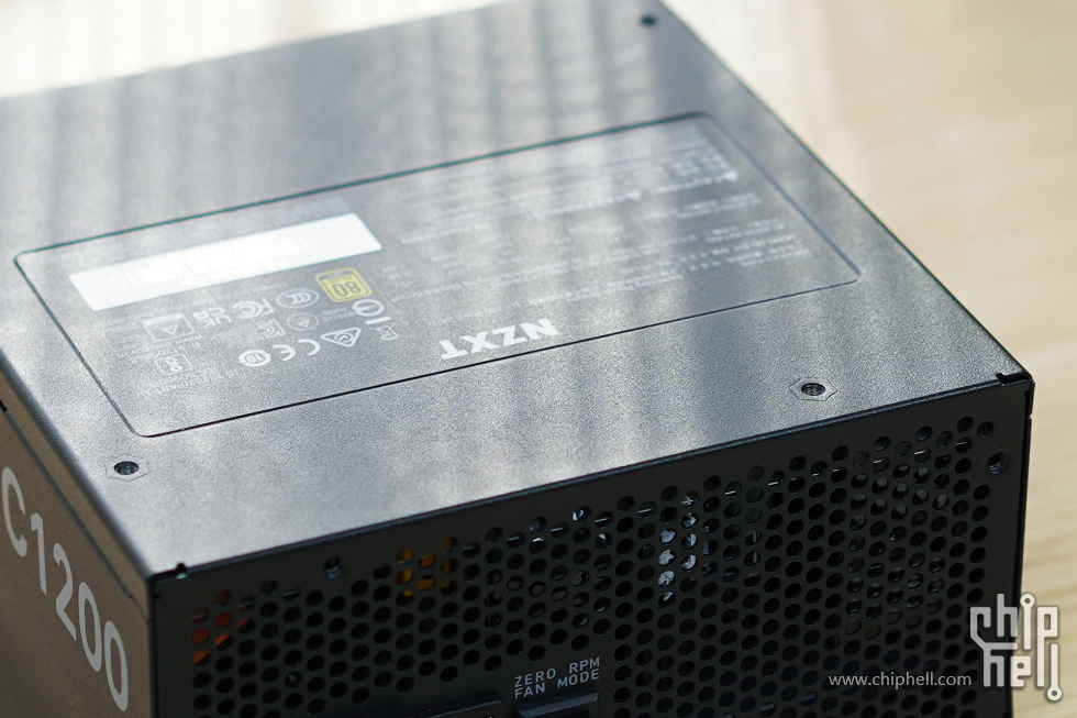

电源背部的铭牌,额定功率1200W,单路+12V、100A 直流输出,支持100-240V交流输入。

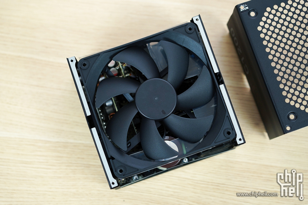

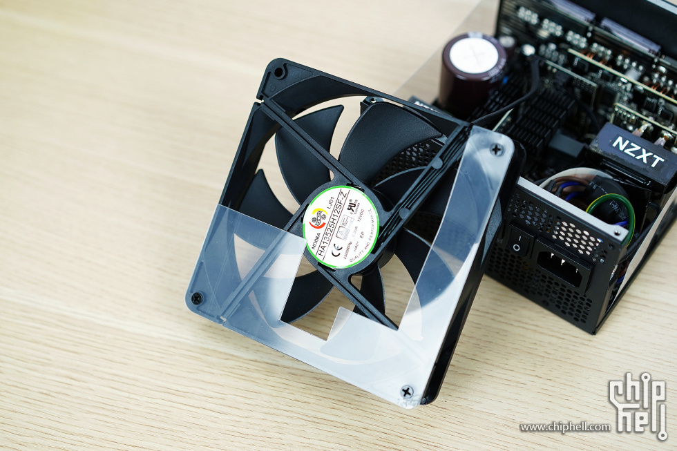

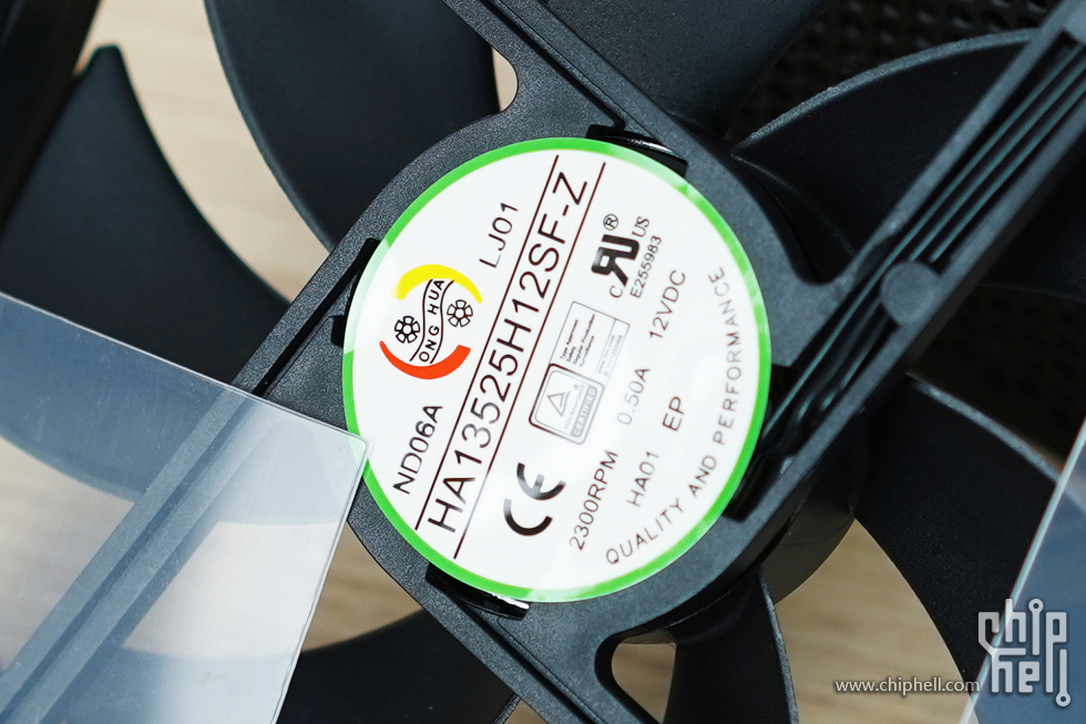

拆开外壳首先映入眼帘的是135mm FDB液态动压轴承风扇,品牌是ONG HUA鸿华,型号为HA13525H12SF-Z,规格为12VDC、0.50A,最高转速2300 RPM。
看到这里有没有人会疑问“在风扇上装塑料片会不会影响散热效果?”。
如果多拆几个电源你就会发现,其实大多数电源风扇都安装了这样一块塑料片,它是为了优化电源内部散热而设计的,作用是成为散热风扇的导流板,提升电源内部的散热气流的速度。

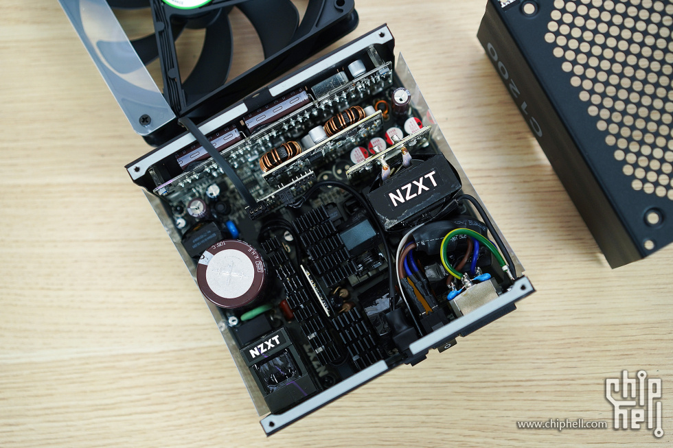

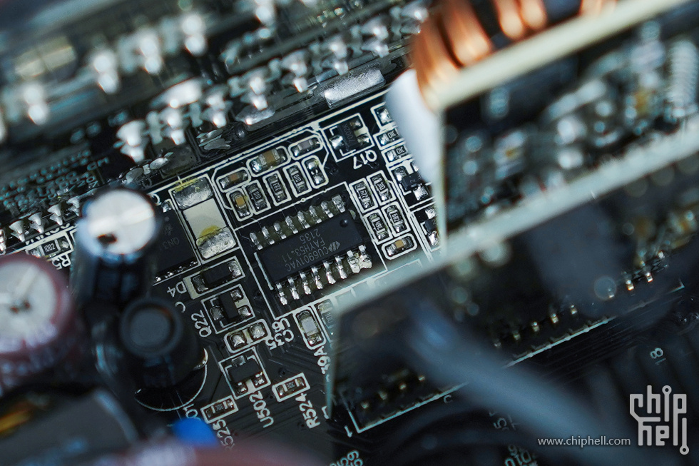

来到电源内部,侨威代工,主动式PFC+半桥LLC谐振+同步整流+DC - DC架构设计。
第一级EMI滤波直接焊接在AC输入插座上,有1个X电容和1对Y电容;
第二级EMI滤波在电源的PCB板子上,有2个电感、1个X电容与1对Y电容;
保护器件上有MOV压敏电阻和NTC热敏电阻,其中MOV与保险管在二级EMI电路的最前端;
电源的NTC在主电容旁边,配有独立的继电器,PFC电路则配有2个PFC开关管和1个PFC二极管,基本算是高端电源的主流方案。

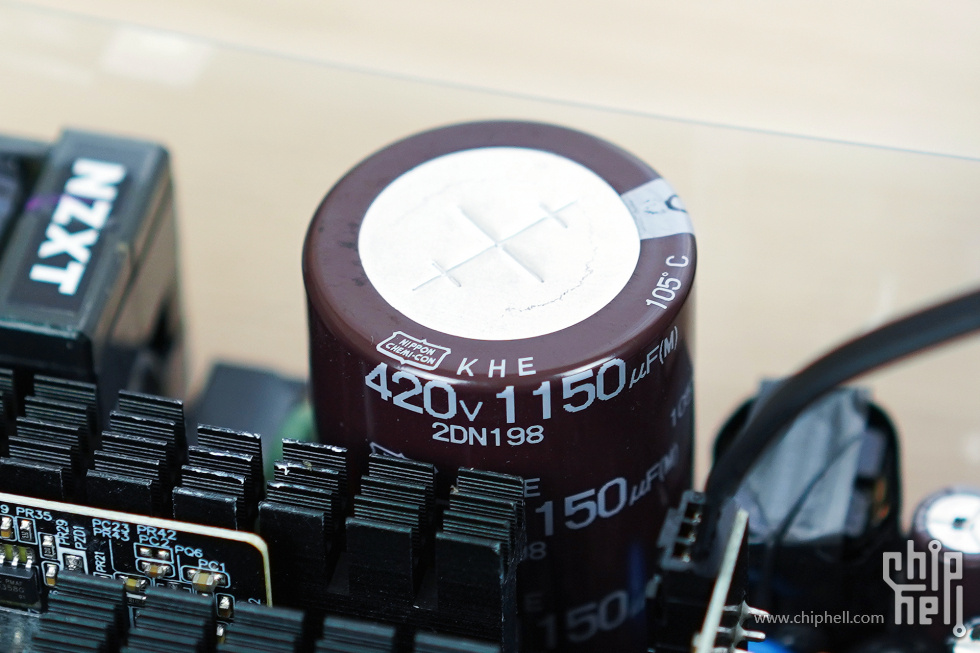

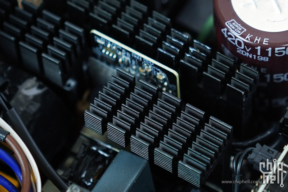

采用全日系电容,主电容是日本化工KHE系列超高密度大容量电解电容,420V、1150μF,单颗大容量主电容也是高端电源的标配。
同步整流输出,使用了4颗大容量固态电容,152表示容量1500μF,16表示耐压16V。旁边有2颗空焊,应该是为更大功率型号做准备。
PFC控制器来自虹冠,型号CU6901VAC。
两组整流桥各使用一个黑色散热器,带1200W基本没问题。

为了不另购定制线
现在买电源 先看线材

恩杰这线材让人头大
