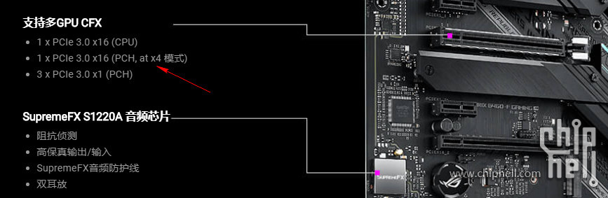

[主板] 这个主板是不是不行,插2个显卡的话,是否没法2个卡都运行在x16模式?
发表于 2024-1-19 22:55 | 显示全部楼层 |阅读模式
主板好像带2个PCIEx16插槽,这个主板支持插2张显卡么?
是否支持两张显卡都以x16模式运行?

发表于 2024-1-19 23:10 | 显示全部楼层
at x4 模式
 楼主| 发表于 2024-1-19 23:11 | 显示全部楼层
插2个显卡的话,只有一个pciex16工作在 x16模式,另一个pciex16 接口工作在 x4模式?
发表于 2024-1-19 23:13 | 显示全部楼层
huangfuda 发表于 2024-1-19 23:11
插2个显卡的话,只有一个pciex16工作在 x16模式,另一个pciex16 接口工作在 x4模式? ...
对,是从芯片组出来的,只能X4
发表于 2024-1-19 23:13 来自手机 | 显示全部楼层
一眼MSDT,PCIE通道不够,不可能俩x16的

发表于 2024-1-19 23:23 | 显示全部楼层
不是HEDT的话,根本就没看的必要,不存在可以跑两个X16的主板
发表于 2024-1-19 23:26 | 显示全部楼层
消费级cpu没有那么多pcie的
发表于 2024-1-19 23:31 | 显示全部楼层
你得上xeon或者epyc/TR

有2个x16 pcie,有3个pciex1 ,一共5个pcie插槽
就是桌面平台,就16个PCIE给显卡,高端支持拆8+8两条,剩下的都是pch出来的
发表于 2024-1-19 23:43 | 显示全部楼层
完全不可能,必须换U并且换板

发表于 2024-1-19 23:46 | 显示全部楼层
现在主流桌面平台很少有8+8拆分的主板了
一般都是拆x4的或者干脆是pch出的
你要想双16x  建议epyc平台,wrx和trx平台溢价太狠了
epyc平台物美价廉通道多

发表于 2024-1-20 00:33 | 显示全部楼层
z490好像是有出用plx拆的
你图里的板子肯定不行

发表于 2024-1-20 12:55 | 显示全部楼层
箭头所指的那个信息,表示:虽然我这个PCIE插槽看起来是x16的,但实际上我的电气连接只有x4。
另外CPU只有20条PCIE通道(现在13代14代具体多少本人也不清楚),主板芯片组也会有一点。
英特尔W7 W9系列有112条PCIE通道,扩展性拉满
