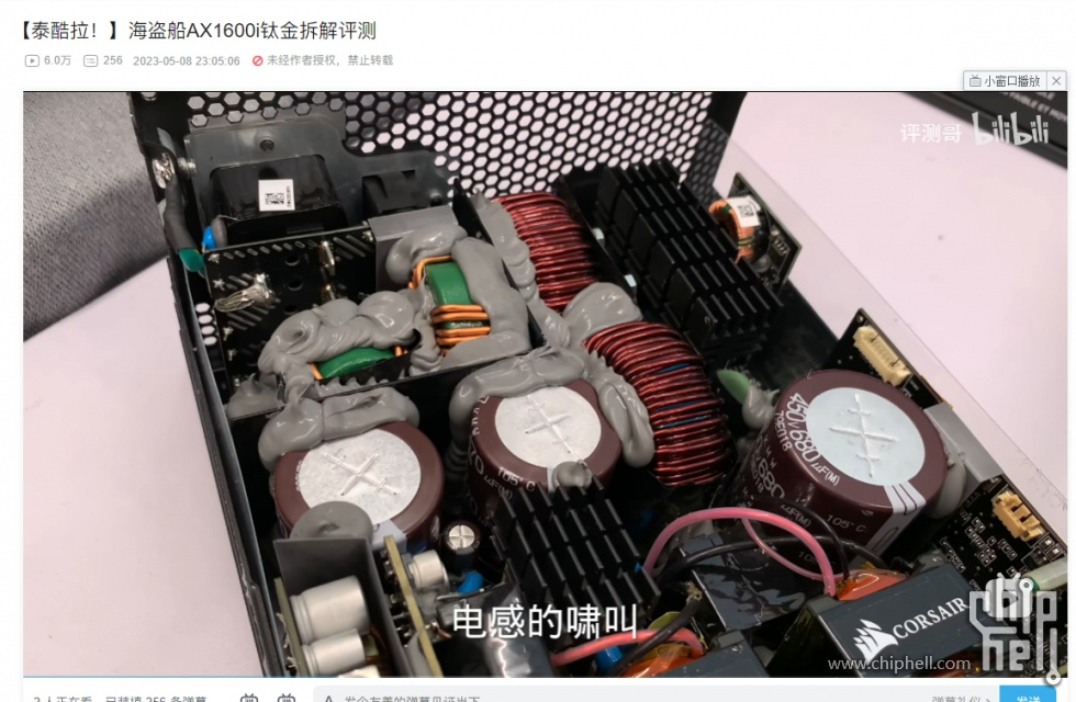

发表于 2024-1-22 23:22 | 显示全部楼层
Epilogue 发表于 2024-1-22 00:26
nm看的我有点难受。。。
这就是顶级电源的做工

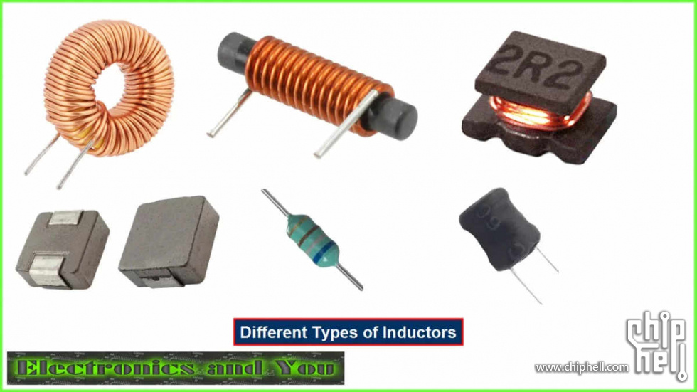

发表于 2024-1-23 02:41 | 显示全部楼层
显卡有电感,就是堆线圈儿,一通交流电,就变成颤抖的线圈儿。就响了。图里左上面的那种电感松松垮垮,会响,但是他便宜啊。左下的线圈儿都被固定进灰色固体里了,应该不咋动,不响。左上面电感可以加点儿胶水固定,时间长了,会松。楼主可以加胶 或者换电感试试?
