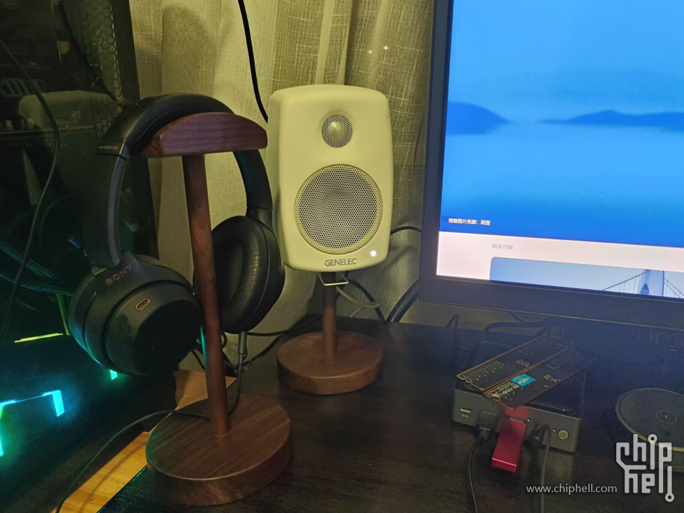

之前眼馋不锈钢的。但很贵。2对都得500.。。
便宜的塑料的,感觉有点质感差。。
不喜欢方格架子,这种支起来的比较修长点。
于是定制了一对黑胡桃底座加长短棍子。垃圾手机相机不行,其实质感很赞,抹上木蜡油简直高级。
棍子上做的m6转g1b的螺母。目前短棍子和底座下面没黏住目前也很稳。
长棍子支起来比较高挑。但我还没钻孔。本来商家给我钻孔的结果忘了。。。得自己搞懒得寄了
价格嘛。一对110这样就行。。。

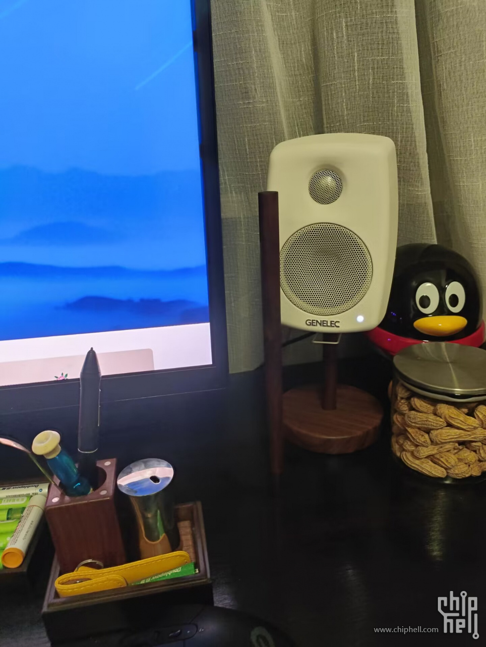

架耳机的架子头,和棍子和底座都要,但都不贴合。
1底座默认的棍子直径孔,
2棍子上打m6的孔1cm(打5.5-5.8mm的头合适),要考虑到误差变大。
(到货卖家没给我棍子打孔说不好打(而且误解把m6孔打到架子头上了),可能需要自己自备工具打孔,我就是自己打的)
3架子头默认棍子直径孔
注意事项:
1长短棍问题,我买后再加买的短棍,商家说直接送我,不过我当时主动多给一丢丢不多的定制费,商家也没亏的。你直接说长棍或者短棍估计是一样价格,我图里是12cm的短棍子。长棍长度默认的,不过我架起来看了,感觉可以再少2-3cm比较美观。
2这样价格是一样的和耳机架子一样的。而且,到时候你不架音箱也可以组合起来贴合当耳机架或者卖。
3和商家确认棍子钻孔事项-如果棍子不能给钻孔,得自备工具钻孔。不难但折腾。
另外还要淘宝购置:
1---2个m6转3分8的螺母(去适配g1b的螺孔)m6的尺寸在棍子直径上受力比较合适。
2---美国大棒 -试用装 胶水(商家用的就是这个)。这个,我没买,底座基本严丝合缝很稳还能换长短棍。
3---502胶水 或者上面的,给螺母固定到棍子上加强稳定性。

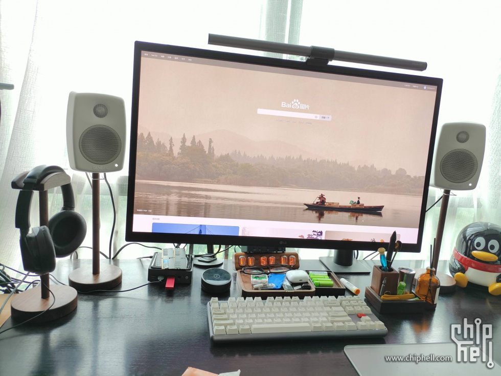

发表于 2024-1-28 22:47 | 显示全部楼层
不错不错,就是有点担心支撑杆
发表于 2024-1-28 23:14 | 显示全部楼层

 楼主| 发表于 2024-1-28 23:21 | 显示全部楼层
iooo 发表于 2024-1-28 22:47
不错不错,就是有点担心支撑杆
如果说的是材料刚性。毫无问题。底座和棍子榫卯紧密。黑胡桃刚性也够。如果胶水底座直接胶紧,就更稳了。
但长棍子重心比较高,但摆桌面也还可以,日常震动也是很稳,除非拉动桌子。就算不锈钢高了也有中心高问题,不过金属重会稳点。
换短棍子,就稳的一批了;。
 楼主| 发表于 2024-1-28 23:22 | 显示全部楼层
晓古城 发表于 2024-1-28 23:14
选择挺多的,可升降最实用~
个人喜欢简洁点。各有利弊。
