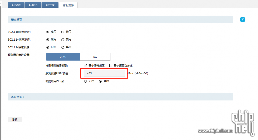

漫游RSSI阈值设置在你想要的值拉高几个点,还要启用弱信号下线,比漫游阈值低5个点左右
发表于 2024-1-24 10:12 | 显示全部楼层
一般-80 才会强制漫游 , 降低ap的wifi信号强度, 或者提高漫游的阈值下限。 不确定tp的ap 有设置方法。 我用的其他厂家的ap的。

进AC100里面设置漫游的最低信号强度即可

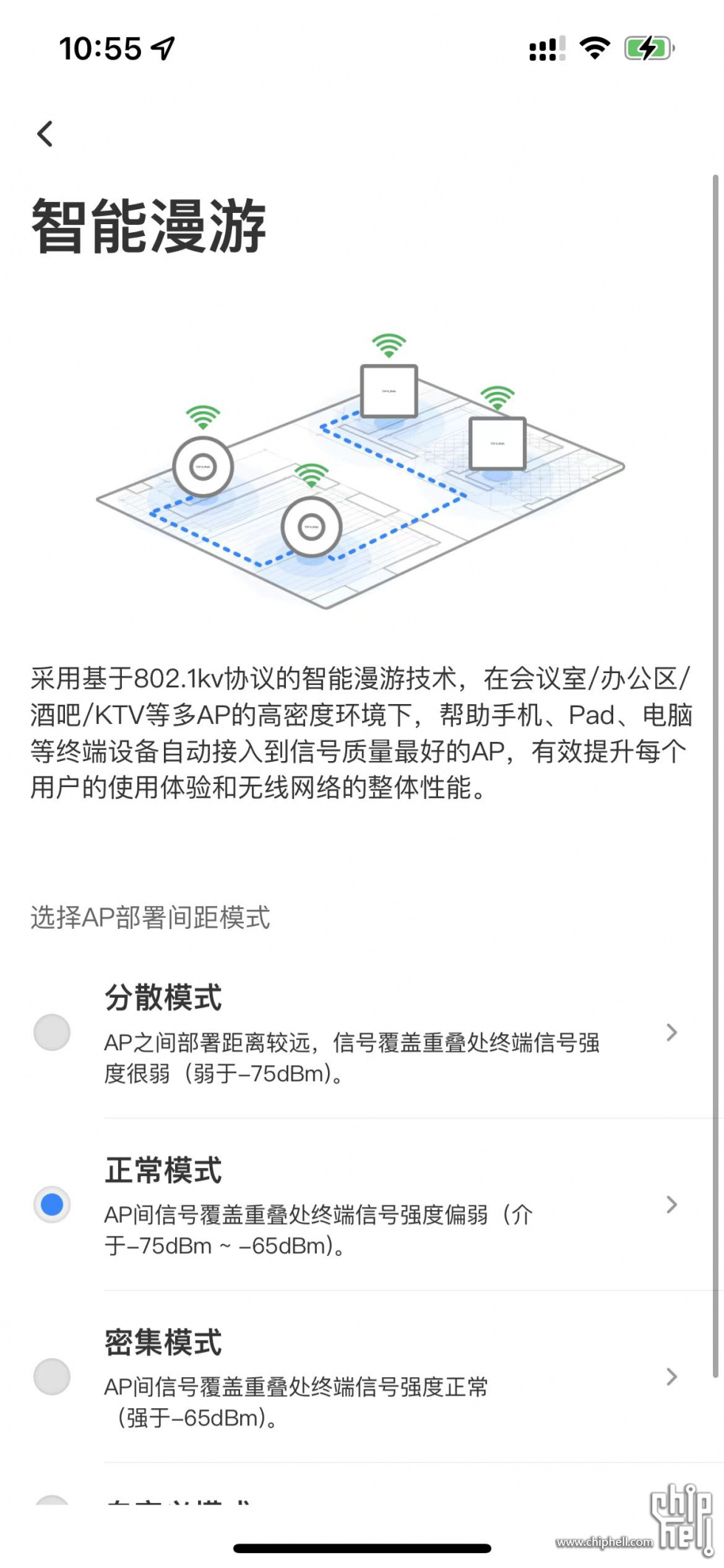

用TPLINK商云APP,里面有智能漫游或者自动调频
不过我比较好奇是想智能设备,摄像头那些,好像也不会自动连接最近AP,很多明明AP就在
