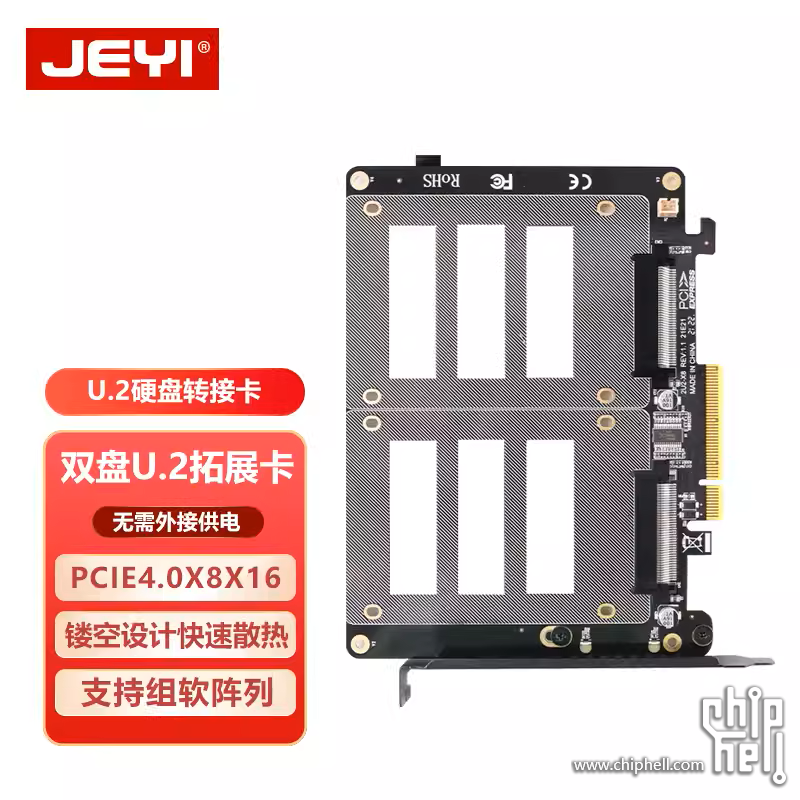

最近想入手个大容量固态,看上了新出的SN650。

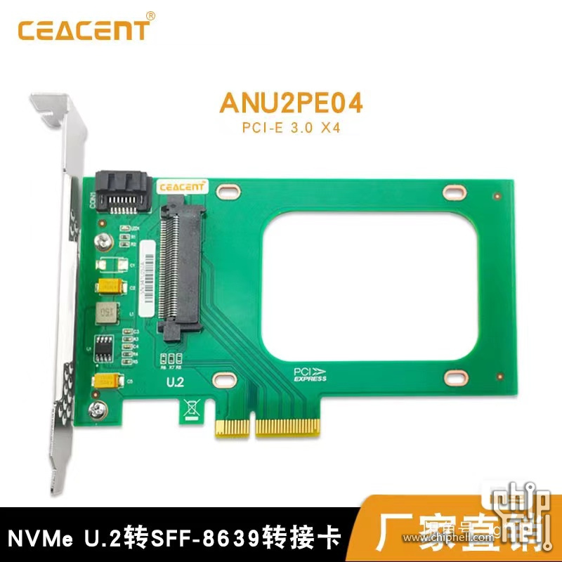

SN650是U.3/U.2接口,需要转接卡才能使用。恰好我自己手里有一张转接卡,之前是给900P用的,但我在逛淘宝看的时候曾经看到嘉翼旗舰店有一款转接卡,并且特意注明了支持PCIE4.0——难道这种单纯的转接卡还区分PCIE4.0和PCIE3.0吗?这又不是拆分卡。因为SN650是PCIE4.0的固态,担心手里这张卡不支持PCIE4.0导致降速。
另外,这张卡上有一颗芯片,如果说这种单纯的转接卡还分PCIE4.0和PCIE3.0的话,大概率和它有关。但这颗芯片明显不是PCIE通道的拆分芯片,而且我看淘宝店铺的这类转接卡很多都有个类似的芯片(貌似也有没芯片的),那这个芯片是起什么作用的呢?
恳请各位大佬解惑,谢谢!!
下面图片中,绿色的卡是我手里现有的,第二张嘉翼的是在淘宝店铺看到的。
0bcc572c11dfa9ecc72afd2f24d0f703918fc1a6.jpg O1CN01BZZ7Ra23ffOKUnASm_!!0-item_pic.jpg_Q75.jpg_.png

第一张图是供电芯片,第二张图是时钟buffer,把输入的refclk分成两个给两个盘位
发表于 2024-1-24 23:21 | 显示全部楼层
时钟缓冲器,把PCIE时钟分别提供给两个盘。有些U.2需要外部时钟。也有的U.2不需要时钟输入也能用

感谢大佬,受教了。请问这种单纯的转接卡不分什么PCIE3.0和4.0吧?

看PCB层数,两层板最多跑到3.0,还不一定稳,感觉第一张图就是两层板。

理论上转接卡只要做工不是很差这点距离跑个4.0应该没什么问题,但是也取决于你主板pcie信号质量,连接的U.2设备有关。哪怕你买的4.0转接卡也不能保证你在任何情况下百分之百能跑上4.0

好的,看来转接卡还要认真选一下

好的,看来转接卡还是得认真选一下

第一张卡亲测可以跑上4.0, 我是用在P5510上的, 主板是华硕的krpa-u16.
