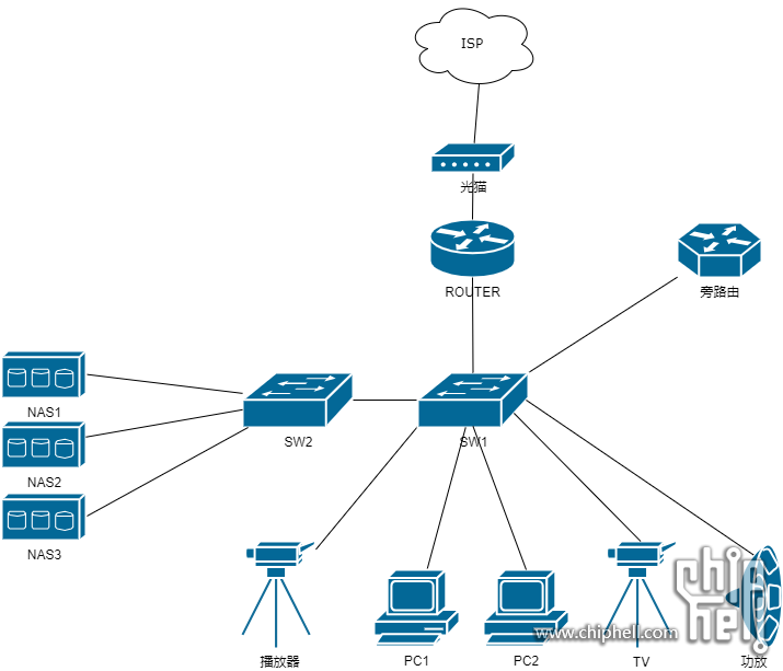

[网络] 麻烦各位兄弟看下这个网路布置合理吗?
发表于 2024-1-25 10:26 | 显示全部楼层 |阅读模式
麻烦各位兄弟看下这个网路布置合理吗?

正常吧,够用了
发表于 2024-1-25 10:33 | 显示全部楼层
不太好,建议你的NAS单独接在同一个交换机上

发表于 2024-1-25 10:50 来自手机 | 显示全部楼层
有个问题,两个万兆交换机下面的设备交换数据还要过路由器。
建议是,光猫出来分别接主路由和旁路由,然后到一个主交换,主交换再接其他交换机,AP这些。旁路由也可以接到主交换下面,看你具体应用和需求。
光猫分接好处是,对于家用PPPOE带宽,主路由和旁路由能获得独立的上/下行带宽,不过有个前提,旁路由最好能PPPOE/NAT的offload,如果不行,那可以光猫接两条线到路由,路由双拨,第二路拨号绑定后面的旁路由端口。
分接以后,如果后面是二层交换机,主旁路由的内网再一个子网段里就可以,DHCP servrer只在一个路由上开。如果是三层交换机,可以不同vlan。
发表于 2024-1-25 10:52 | 显示全部楼层
给你弄个简单的架构吧,具体优化还要看你设备和用途,一个AP就接路由器上面,摄像头具体怎样接还是要看你的是带不带录像机的
架构
架构
发表于 2024-1-25 11:18 | 显示全部楼层
你这个终端设备很多么?或者说物理位置太远?为啥要搞那么多交换机,网络设计的基本原则就是要简单,满足需要越简单越好

发表于 2024-1-25 12:53 | 显示全部楼层
交换机太多了。。
如果你路由器不是10G LAN的。。那么建议尽量合并交换减少夸交换的连接。。因为每次夸交换机都要去你路由器转一圈。。
路由的交换水平跟交换可不一定一样快
发表于 2024-1-25 13:03 | 显示全部楼层
b接在a下面就合理多了。
你现在ab数据要走路由器。
 楼主| 发表于 2024-1-25 13:19 | 显示全部楼层
建议是,光猫出来分别接主路由和旁路由,然后 ...
交换机是二层的,路由也是万兆口,两台交换机不在一个网段
 楼主| 发表于 2024-1-25 13:21 | 显示全部楼层
Phantasie 发表于 2024-1-25 11:18
你这个终端设备很多么?或者说物理位置太远?为啥要搞那么多交换机,网络设计的基本原则就是要简单,满足需 ...
交换机是被动散热的,想要静音,被动扇热的交换机口多的不好选

 楼主| 发表于 2024-1-25 13:24 | 显示全部楼层
zxn 发表于 2024-1-25 13:03
b接在a下面就合理多了。
你现在ab数据要走路由器。
路由接交换机的口都是10G的,而且交换机没有堆叠功能,级联会不会有影响

 楼主| 发表于 2024-1-25 13:29 | 显示全部楼层
smallfount 发表于 2024-1-25 12:53
交换机太多了。。
如果你路由器不是10G LAN的。。那么建议尽量合并交换减少夸交换的连接。。因为每次夸交 ...
路由是10G的
发表于 2024-1-25 13:38 | 显示全部楼层
路由器尽量不要当交换机用,两个交换机直接级联或者堆叠(如果可以的话),交换机3似乎没有存在的必要。NAS也每必要搞那么多口进行捆绑。
 楼主| 发表于 2024-1-25 13:42 | 显示全部楼层
c2h6o 发表于 2024-1-25 13:38
路由器尽量不要当交换机用,两个交换机直接级联或者堆叠(如果可以的话),交换机3似乎没有存在的必要。NAS ...
那台NAS是4个千兆口作了端口汇聚,上联端口是万兆的,级联交换机会不会影响速度吧
发表于 2024-1-25 13:45 | 显示全部楼层
那你这个网络结构本身没啥问题,就看你设备怎么接到不同的交换机上了,交换机之间的带宽瓶颈挺大的,流量大的同一个业务的终端尽量放到一个交换机上吧
 楼主| 发表于 2024-1-25 13:46 | 显示全部楼层
Phantasie 发表于 2024-1-25 13:45
那你这个网络结构本身没啥问题,就看你设备怎么接到不同的交换机上了,交换机之间的带宽瓶颈挺大的,流量 ...
好的
发表于 2024-1-25 13:47 | 显示全部楼层
 楼主| 发表于 2024-1-25 13:48 | 显示全部楼层
gbawrc 发表于 2024-1-25 13:47
NAS 2为啥要插4条网线?
端口汇聚,交换机出口是万兆。
发表于 2024-1-25 13:57 | 显示全部楼层
楼主我有个问题,
像功放、播放机、电视这种,对网速和延迟都没有什么要求的设备,
按我理解直接连无线AP应该就够了,
不至于非要用网线连接来增加网络复杂度,同时还增加故障几率吧?
发表于 2024-1-25 14:08 | 显示全部楼层
o0o0o 发表于 2024-1-25 13:42
那台NAS是4个千兆口作了端口汇聚,上联端口是万兆的,级联交换机会不会影响速度吧 ...
这个也看情况,一般路由器尽量不要当交换机用。如果交换机能堆叠是不会影响速度的,级联的话会效果差点,当然你也可以交换机之间做聚合,消除瓶颈。
 楼主| 发表于 2024-1-25 14:12 | 显示全部楼层
绵槌 发表于 2024-1-25 13:57
楼主我有个问题,
按我理解直接连无线AP应 ...
功放,电视对网络倒是没什么要求的,HD播放机读取NAS里的视频文件就有要求了,无线会卡顿,有线就不会了稍大一点视频就没法看了30G内的可以将就看,大于30G的就没法看了
 楼主| 发表于 2024-1-25 14:22 | 显示全部楼层
c2h6o 发表于 2024-1-25 14:08
这个也看情况,一般路由器尽量不要当交换机用。如果交换机能堆叠是不会影响速度的,级联的话会效果差点, ...
好的,回去试试两台交换机做个聚合
