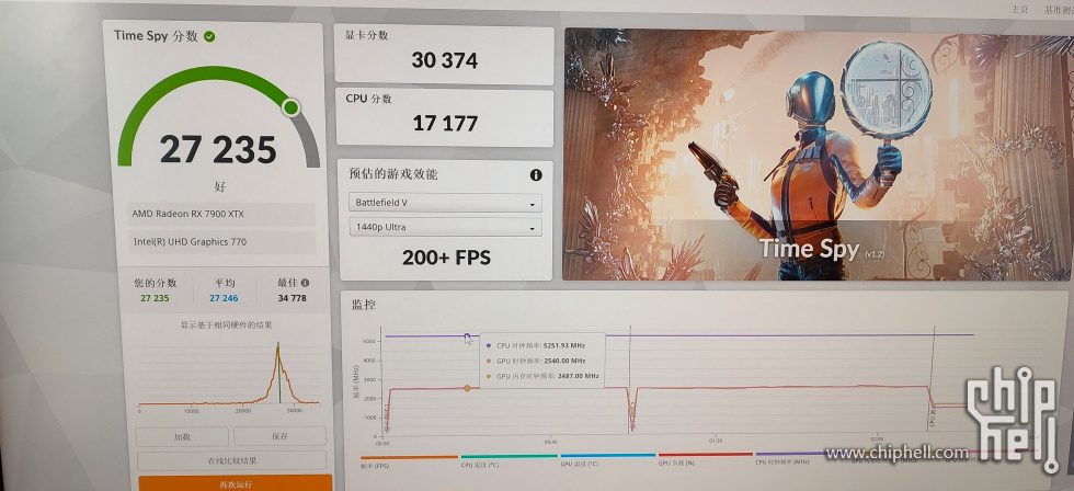

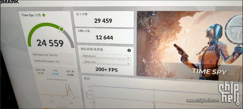

说一下,我已经升级了,主板跟楼主一样,cpu13600K ,超外频102.99,主频5251,内存是英睿达3600c16 16G*2,超频到4000c19,因为超了外频,到4119 , 在19 19 19 19 40前几个bios延迟一直75ms以上,这次还是这个参数,直到了69ms,然后手动设为参数手动设到17 18 18 18 38,跑3dmark压力测试无重启。最有意思的是ts的cpu分数居然高了5000分。显卡是7900xtx。
这应该是v16的版本
这是最新的v19版本
难道是新微码开始封杀12代非K超外频了嘛?

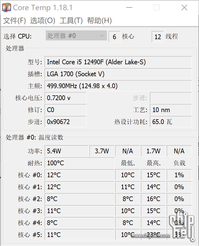

我一直1.28全核5G(吉利数字),低了怕缩肛,反正低于1.3,CPU温度都很低(U12S),刚玩会地平线测试稳定性,退出后,现在待机还是有些核心10度都不到
