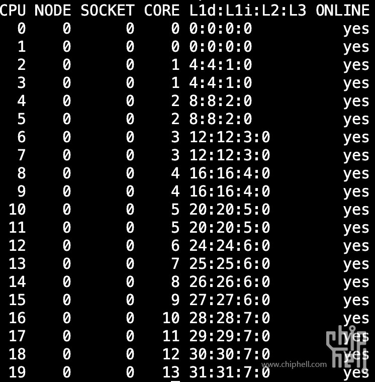

发表于 2024-1-25 23:21 来自手机 | 显示全部楼层
zhjseaboy 发表于 2024-1-25 22:21
但是我按顺序分配4个小核心给win10,会出现默认状态下一个核心超过10%使用率,其他3个0或1%,一核有难多 ...
很有可能。你这样看一下:
在pve里lscpu -e,就能看出来大小核心的序号。第四列的数字,如果相同,就是同一个核心。那么大核有两个线程,就有两个cpu的数字是一样的,那么你就知道是大核。如果数字和其他的都不一样,就是小核。其次小核是连续的,8个在一个,每4个一组。你把四个小核的id记下来,在pve中绑定到windows vm试试。
最后,pve内核要6.2或者6.5。我是直接用了6.5的内核。

 楼主| 发表于 2024-1-25 23:34 | 显示全部楼层
summerq 发表于 2024-1-25 23:23
补充一下 unraid也是debian,原理跟pve一样
按照回复里面的方法,可以看到unraid里面列示的顺序还是比较正确的。小核心部分前4个就是一个簇,后4个是另一个簇
