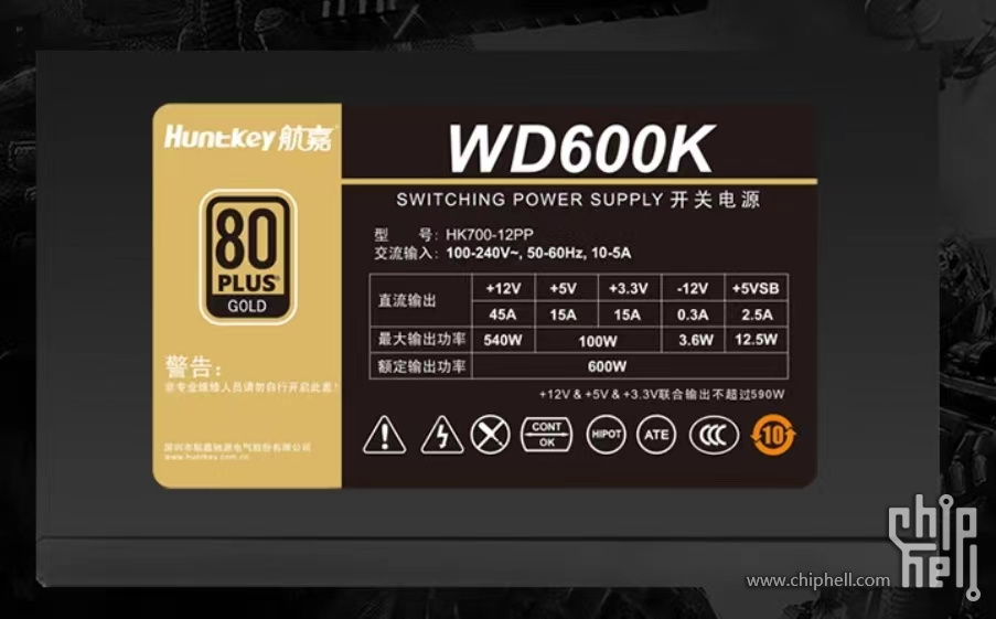

目前大4pin转sata电源线,带了3块 HC530,一块intel3610,都是耗电大户
电源如下,会不会玩脱了
电源
电源

大4PIN或者SATA 1分2电源端一般都是6PIN(海韵)
参考海韵那个SATA3,3+供电线的安全建议大容量机械盘1根线代2个,实际上代3个也行 代4个就悬了,具体看你电脑有几个6PIN(海韵) 我是TX1600和GX1000一个6个6PIN 1个3个 1个给机箱HUB和AIO 剩下的一条线串2个X18,反正至今X18没翻车 GX1000上的还是当年西数移动硬盘拆的降级5400的8T氦气也是一直用海韵那个转接线一直没翻车。
HC530是9W左右的开机功耗平常7.6W 那个英特尔的SSD 如果是S3610 功耗是6.8算7,你一条线最大时候功耗是34W,不确定你一条SATA供电线上出来的功耗是多少,尽量跟风扇供电分开别再一条线上吧

感谢回复
按你的理论,我目前的接线方式问题不大
发表于 2024-1-26 17:44 | 显示全部楼层
建议不超过4个,看电源出厂的STAT POWER接口也最多4个而已

不过善意提醒那个HC530/550 9.5W-8W的功耗一般不可信,,,建议你是1个你现转完了就接2到3块盘吧,手里没WD的机械反正 手里的X18说是9.4-5.3 实际用之前的雷神1000W测试过单盘开机30W+的峰值 HC550查询到开机最大28.5W
看来目前功耗只有SSD白皮书上的能信

我的NAS,益恒250W的电源,两个大4pin带8块硬盘,大半年没啥事儿。

我测量的,3.5磁盘启动的时候功率可以20w左右,工作的时候6-8w
发表于 2024-1-26 23:07 | 显示全部楼层
Modex 4pin接头,俗称“大4D”接头,用13awg线,单个线的电流上限是11安倍。一个电源启动时12v电流是2.5A,那么可以接4个硬盘。
当年,蜗牛星际很火的时候,有些款式4个硬盘背板接两个大4D,有些款式4个硬盘背板接一个大4D。 你看看自己的线材,如果不是很山寨,那就是达到了 蜗牛星际 能用的标准。

就是看启动峰值吧,平常运行一般没那么高,搜了一下一般机械硬盘启动需要20到30w
发表于 2024-2-7 16:52 | 显示全部楼层
B站翼王测的启动功耗25-30W
